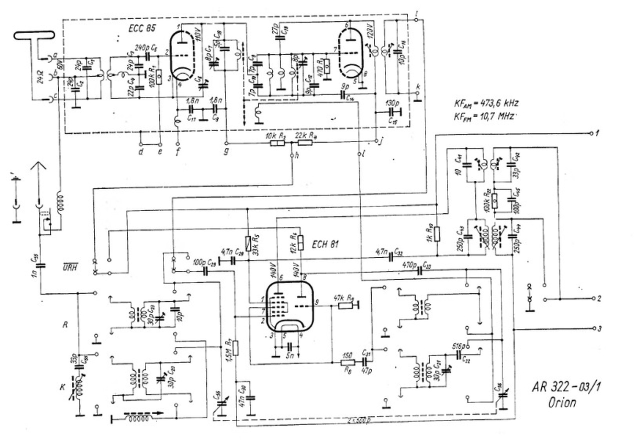

Egy Orion AR322 rádiókészülékkel kapcsolatban szeretnék segítséget kérni Tőletek! Nem szólt a rádió, és belefogtam a takarításába. Kicseréltem a hangszóróját is, mert az eredeti membránja kiszakadt. És, mikor elkészültem bekapcsoltam csak úgy magában az asztalon, hogy kipróbáljam az új hangszórót, amelyből nem jött hang. Későn vettem észre, hogy azért nem hallok semmit az URH adásból, mert rosszul dugaszoltam be az antennát, és sajnos egy óvatlan mozdulattal rövidrezártam az ujjammal a hangszóró kábeleit. Megrázott egy kissé, és azóta az URH sáv max hangerőn is csak alig hallhatóan szól, míg a másik két sávon rendesen szól a készülék. Van ötletetek, hogy mit ronthattam el ezzel a zárlattal? Mit tehetnék?

Erős a gyanúm, hogy a készülék eredeti állapotában van, tehát OIRT URH sávon. Ha így van, akkor csak az áthangolás segít - a CCIR sávra (88-108MHz), ami nem egyszerű művelet a csöves hangolóegységnél... A két hangolt tekercs menetszámát csökkenteni kell, utána a trimmerekkel behangolni. A hozzászólás módosítva: Aug 2, 2017
Szerintem ezt a rádiót OIRT URH sávval hozták forgalomba(66-73 MHz). Meg kéne nézni, hogy milyen sávban hangolható az oszcillátor. Ha közel van az adó, akkor bármi adást csak hamisvétel útján vesz(kivéve, ha korábban áthangolták).

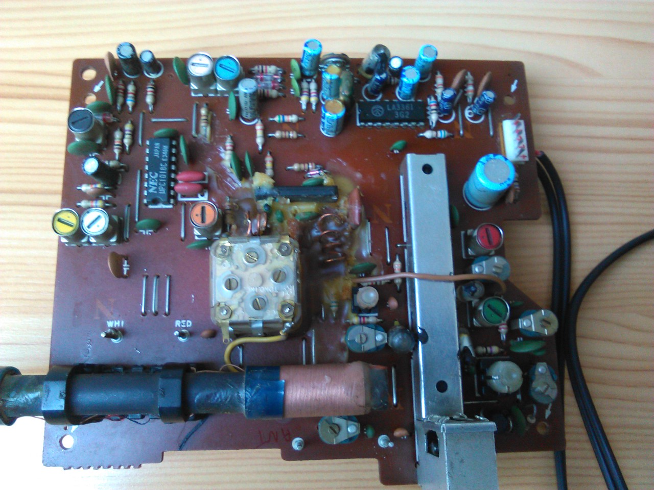

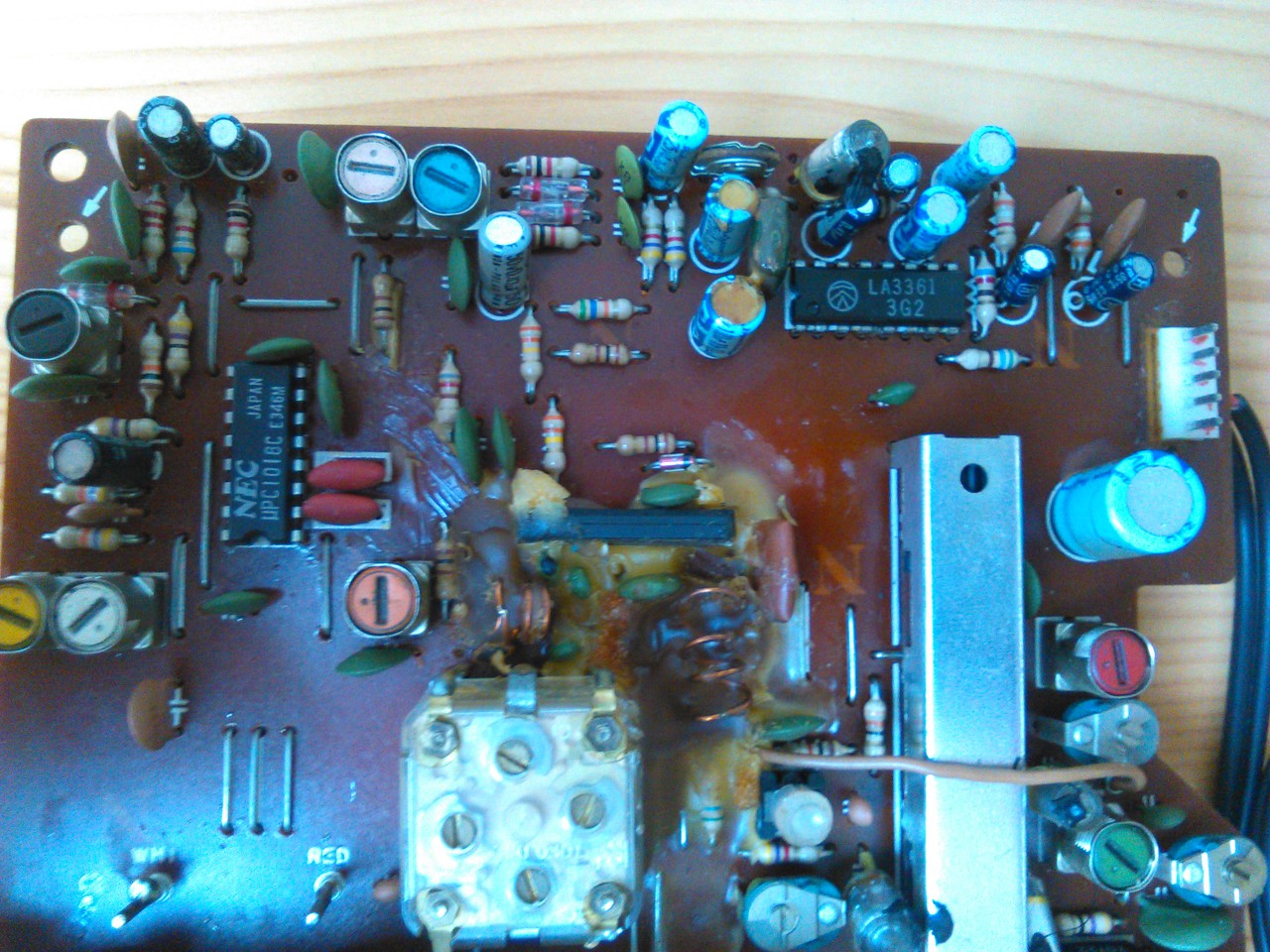

Segítséget szeretnék kérni! Adott egy sanyo M9927LU- típusú rádiós magnó Bővebben: Link A rádió FM- részével van gond, halk folyamatos sistergés hallható csak akárhova tekergetem, a sávválasztó kapcsolót kivettem, darabokra szedtem fémtisztára pucoltam (tiszta fekete volt az összes érintkező). Ennek ellenére sem hajlandó az FM-része működni, az AM, LW, SW- sávok működnek. Három darab IC van a panelen: LA3361-fm demodulátor, upc1018c, TA 7335P AM/FM amp. A kérdésem az lenne: merre keressem a hibát? Rádió téren nem sok tapasztalatom van.
Neked is hasonlót mondok, mint fentebb: lehet, hogy OIRT-sávos a rádiód. Ezt a skálából sem lehet egyértelműen eldönteni, mert lehet, hogy nyugatról behozatal után áthangolták.
Próbálj az önhordó légmagos tekercsekhez alumínium vagy réz pálcával közelíteni (esetleg dugd bele). Az oszcillátor ez esetben magasabb frekvencián fog rezegni és az állomáskeresővel találhatsz adót. (Persze ha a feltételezés igaz és nincs más hiba...)
A képeid alapján nem lehet megmondani. Azért nézd körül a forgókondenzátort, nem-e látszik utólagosan betett kondenzátor? Nekem a Sanyo-t úgy hangolták át, nem tudom kik és hol, hogy vasmagokat tettek a tekercsekbe, és leméhviaszozták. Itt még olyat sem látni. Generátor híján én egy antennával lépkednék a KF IC-től előrefelé. Lehet, hogy a 10,7 Mhz-es SFE szűrők valamelyikének a lába le van törve, de az általában látszik is. Ha a forgókondira tett antennával megszólal, akkor az előerősítő ment el. Ebben látom, olyan álló, egysorlábas IC van a tunerben. De ha ezt valaha OIRT-re áthangolták, vagy arra gyárttatták, akkor a bemeneti szűrőt is cserélni kellene benne, vagy jobb híján kiiktatni, ha az OIRT sávos (Az a barnaság ott a hullámváltóval párhuzamosan), de most csak tippelgetünk.
Köszönöm a tanácsokat! Megpróbáltam a rézpálcás közelítést a légmagos tekercsek körül, nem hozott eredményt, sajnos SW- sávban is néma. Nem találok utólagosan beépített alkatrészeket sem, a készülék előlapján is 88-108 Mhz szerepel (akkor elvileg CCIR sávos). Próbáltam az ujjaimmal is össze-vissza tapogatni FM sávban a forrasztási oldalt de semmi eredmény. Sajnos kapcsolási rajzot sem sikerült a neten találni, fizetős lenne de nem ér annyit az egész. Megpróbálom majd az "antennás lépegetést" is, és újra átnézem. Még egyszer köszönöm a tanácsokat!

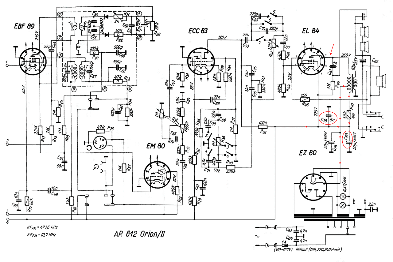

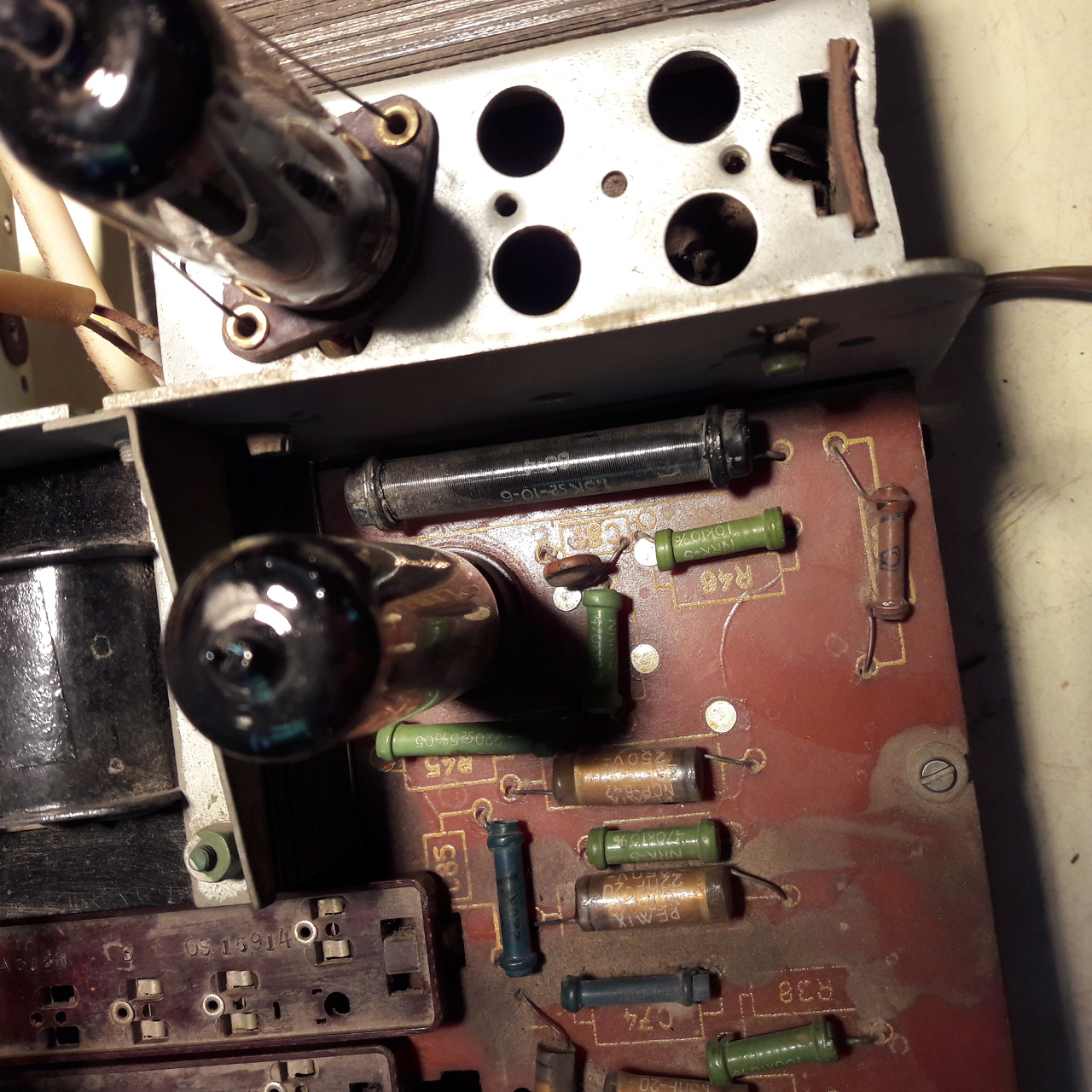

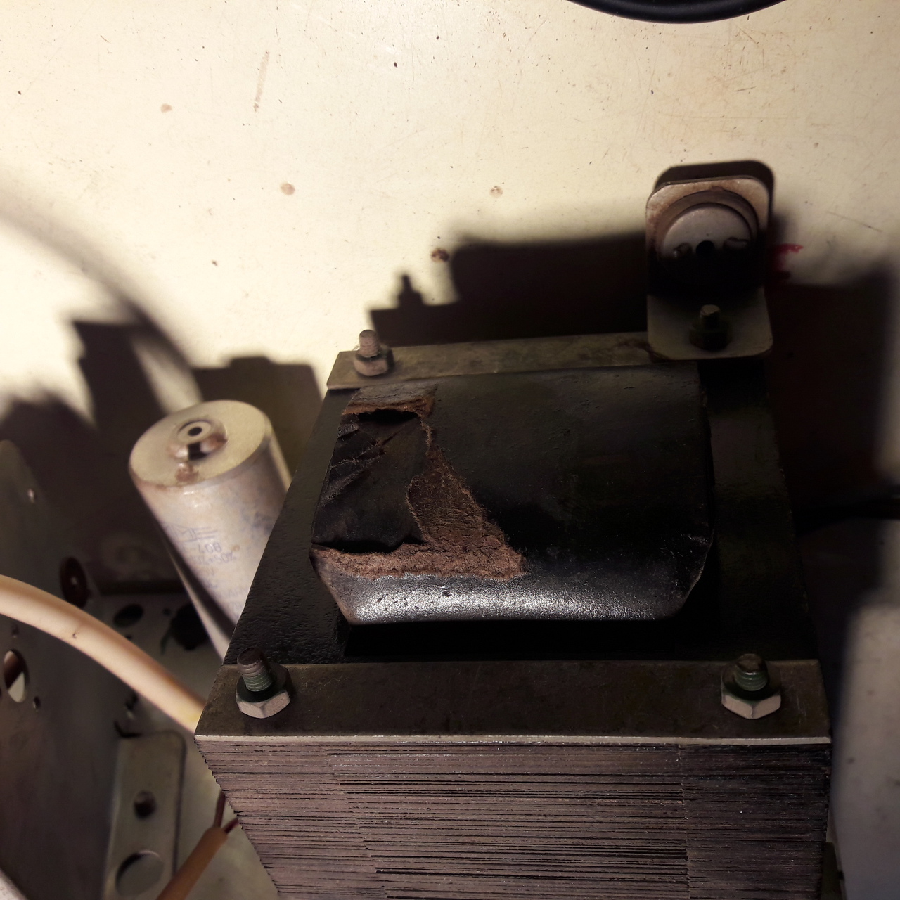

Egy Orion AR612 Pacsirta rádióval kapcsolatban fordulnék Hozzátok segítségért! A mellékelt képen látható fekete "alkatrész" (elnézést kérek, nem igazán értek hozzá) bekapcsolás után nagyon felmelegszik, és füstölni kezd. A skálavilágító lámpák égnek, a csövek felfűtenek, de hang nincsen. Mi lehet az oka? Ez az alkatrész a hibás, és cseréjével orvosolható a probléma? Segítségtek előre is nagyon köszönöm! A hozzászólás módosítva: Aug 6, 2017
És a trafó oldala is sérült.
A képen látható sérülés befolyásolja a működést?
Az egy huzal-ellenállás, amely az anódfeszültség pozitív ágában ejti a feszültséget. (Pozíció: R47, érték: 1500 ohm, teljesítmény: 6W.)
Üzemszerűen is melegszik, de nem füstölhet, mert az zárlatra utal! Elsőként húzd ki a hangfrekvenciás teljesítmény-erősítő csövet (EL84) a foglalatból és figyeld, hogy fennáll-e a jelenség (a füstölés). Ha igen, rögtön kapcsold ki, ne nyúzd. Első gyanúsított a C80 50µF 350V-os elektrolit kondenzátor. A tapasztalatok függvényében folytatjuk. Ja: a látható sérülés csak a papírburkolatot érinti, nem hinném, hogy a tekercselésig hatolt, így nem befolyásolja a működést. A hozzászólás módosítva: Aug 6, 2017
A trafó sérülése, ha nem okozott menetzárlatot, nem melegszik (~40 C° fölé), nem számít.

Kivettem a fent nevezett csövet, majd kicseréltem valamennyit, és továbbra is füstölt. Van egy másik, egyéb sebekből vérző pacsirta "belem". Gondoltam összehasonlítom a két gépben az ellenálláson eső feszültségértékeket. Az normális, ha 150 Volt körüli értéket mutat a műszer a füstölt kondenzátoron, és a másik (talán jó) gépen pedig 3oo Voltos méréshatár mellett nem leng ki a mutató? (Vagy a másik is rossz, csak az ellenkező végletben?)
Mindkét érték hibára utal... Azért füstöl az ellenállás, mert 150V esik rajta.
Mérd meg, hogy a kimeneti transzformátor anód oldalán is megvan-e ez a 150V (a 260V helyett). Ha igen, akkor a trafó jó és a C80 elkó, vagy C78 5nF hidegítő kondenzátor zárlatos - illetve átvezet. A C78-at simán kiveheted, anélkül működnie kell, ha az elkó jó. A nulla feszültség természetesen kevesebb a kívántnál ![]() Abban akár az EZ80 egyenirányító is lehet rossz. Esetleg biztosító kiolvadt. A hozzászólás módosítva: Aug 6, 2017

A kondenzátorokat még meg tudom keresni, de sajnos képzetlen vagyok hozzá, hogy a kimeneti trafó anód oldalát megtaláljam... Hjajj... Ha hogy találhatnám meg a rajz alapján? Esetleg meg tudnád jelölni a rajzon, hogy mely két pontról van szó?
Bejelöltem. A cső számozása alulnézetben értendő, a foglalaton tudsz mérni.
De először vedd ki C78-at, ha nem segít, kösd le C80-at is. Ha hibás volt, akkor szólnia kell anélkül is, legfeljebb erősen búgni fog. Ezzel nem okozol bajt.
Puffer elkó hiba lesz ez. C78, C80. Ha leforrasztja a középső kivezetéséről a vezetékeket, kiderül melyik, a bűnös.
