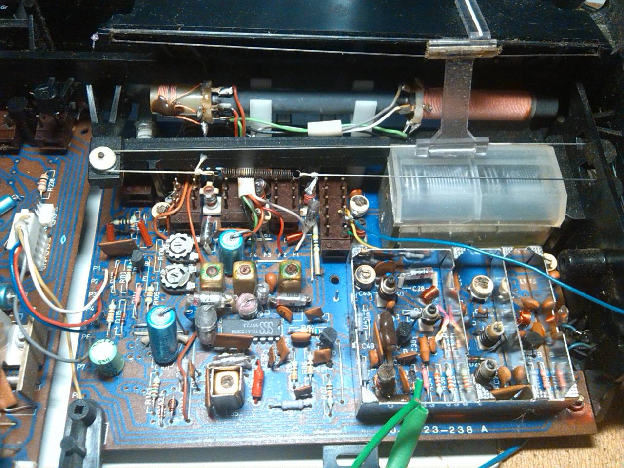

Nem értem miért bántod az IC-t, mikor többet is belepróbáltál. Egyébként kiveséztük az arra menő ágat, nem ott a gond, hanem a másik ágon: kivetted az ellenállást, akkor megjött a fesz, betetted, betámasztott a tápnak...
Találtam egy újabb zárlatos részt ( egy kicsit rosszul készült a nyáklap mert a forrszemek mellett mindjárt ott van a negatív sáv is és valamiért azok is ónozva vannak és elég gyorsan összefolynak). Az eredeti IC-vel próbálkozok minden alkatrész a helyére került és így kb 6,50V és 7,55V van jelen az Am résznél a tipikus zúgás már megvan, adót sajnos nem találtam sehol, az URH résznél még zúgás sincsen.
AM résznél ha mindkét antenna foglalatba kötök darab drótot antennának akkor a zúgás halkabb lesz de vétel itt sincsen. Kapcsolási rajnak találtam egy kicsit jobbat a Hobby Elektronika 1991/6 számban (mellékeltem), Az A281D Ic lábán megméregettem a feszültséget és összevetettem a kapcsolási rajzon feltüntetettekkel és csak a bemeneti feszültség tér el pár tizeddel a többi stimmel. A kapcsolási rajzon fel van tüntetve a forgókondenzátoron lévő kis panelre menő feszültség most nem tudom hogy jól értelmezem-e, úgy van felírva a kapcsoláson hogy 0,8V és zárójelben mellette 8,2V. Ha jól értelmezem akkor a 0,8V az AM rész lehet, a zárójeles 8,2V meg az URH ? Megmérve AM-ba (H, K, R) 1,4V-ot mérek, URH-ba meg 7,5V-ot. A forgókondin lévő panelen megmértem többb helyen is a legtöbb helyen több mint 4V-ot mérek jól van ez így ? Ott ilyen sok V-nak kell lennie ?
Azért van némi haladás... Ahol egy panelhibát találunk, ott általában több is akad. Azt nem tudom, mik vannak a forgókondi panelen, de lehet jó az a pár Volt. Rossz szokásom szerint, miközben a rajzot néztem, javítgattam rajta (mások papíron firkálnak
![]() Igen, a zárójeles az URH állásban mérhetőt jelenti. A hozzászólás módosítva: Ápr 3, 2017
