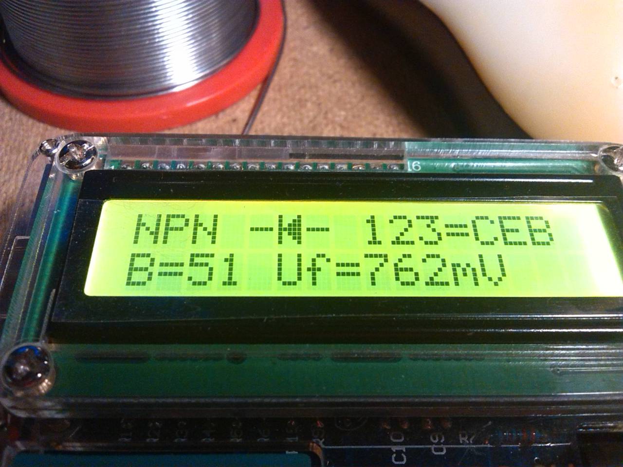

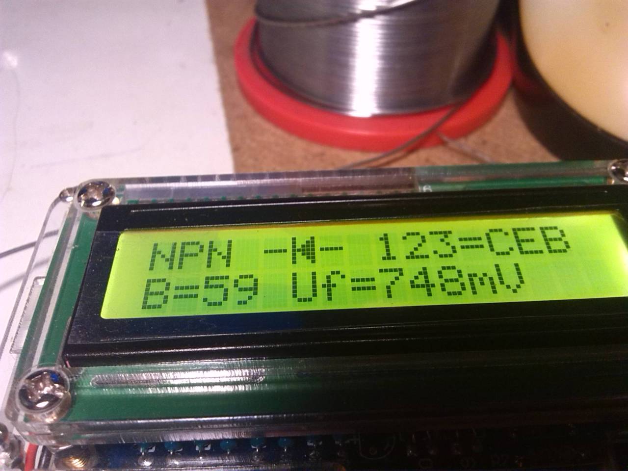

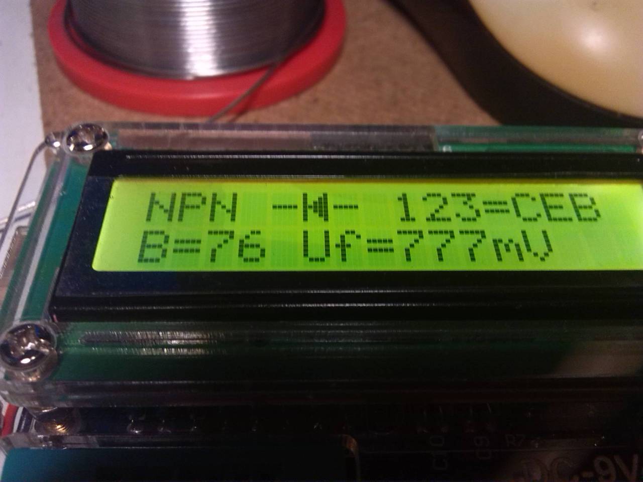

FM1 gomb benyomva végigtekerve semmi vétel. FM1 + FM2 gomb benyomva végigtekerve semmi vétel. FM1 + RIF FM LOCAL gomb benyomva végigtekerve semmi vétel. FM1 + FM2 + RIF FM LOCAL gomb benyomva végigtekerve semmi vétel. T14, T31, T83 tranzisztor BF241 ellenőrizve Univerzális mérőműszerrel (Képet mellékeltem).

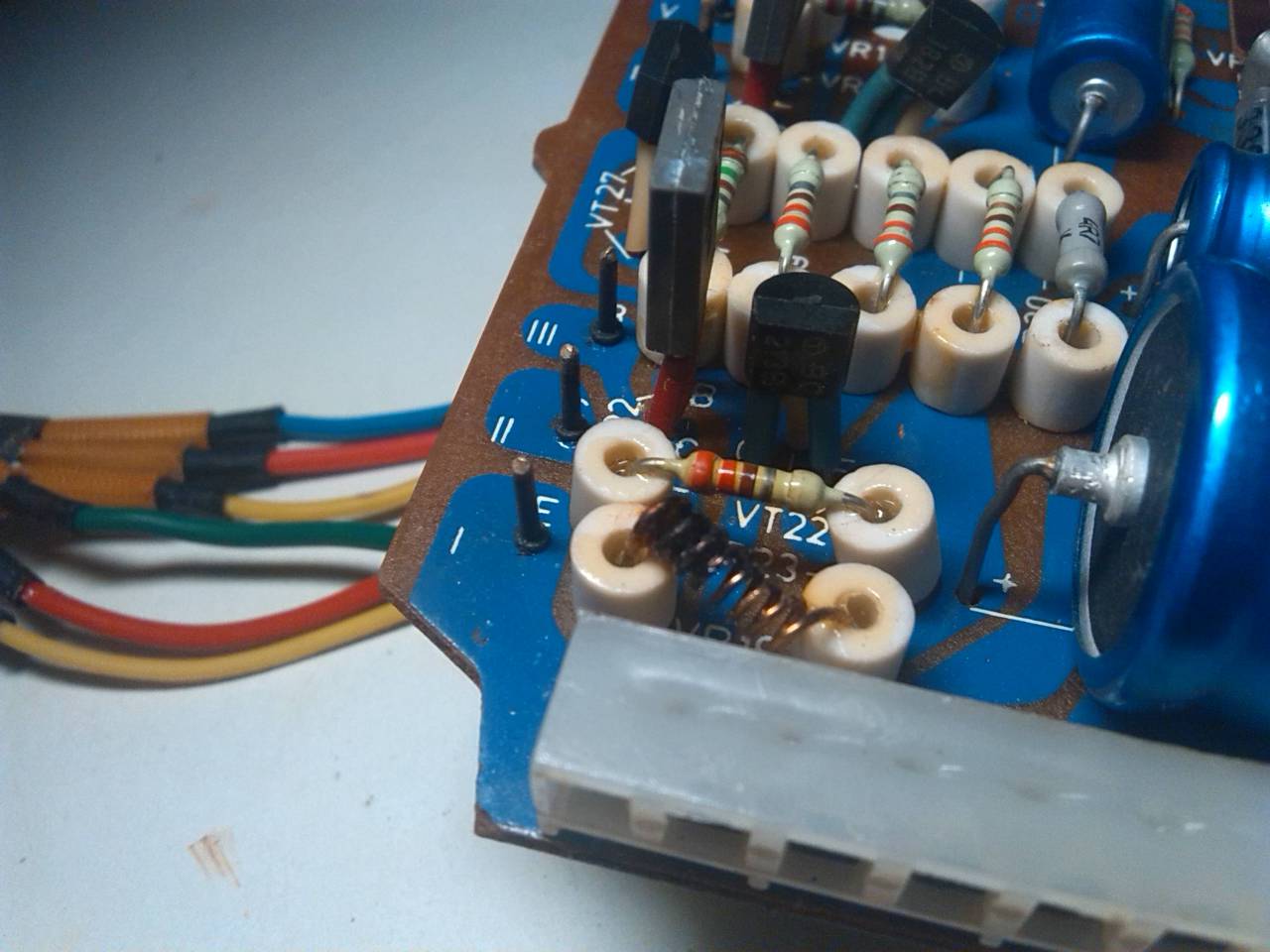

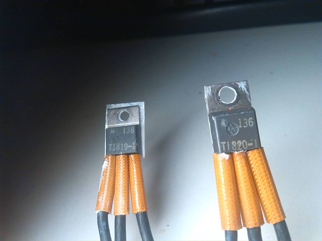

Egy Videoton Cleopatra RA6380S típusú működő rádiót teljesen szétszedtem javítottam benne forrasztásokat, és kitakarítottam. Szétszedés előtt a jobb oldal halkabb volt mint a másik meg néha nem szól ( a potméter volt forrasztási hibás) Kicseréltem a végerősítő IC csatlakozóit is mert eléggé csúnyán voltak forrasztva, meg a jobb oldali végerősítőket újrapasztáztam mert valaki hanyagul cserélte ki őket előttem, az egyik tranzisztor nem is volt rendesen odacsavarozva a hűtőbordához. Összerakás után teljes ellenőrzés majd próba. Kb 10 percig működött. majd a tápegység mögött a panelnál kis fény majd kis füst a készülék teljesen kikapcsolt. A bejövő 230V- nál lévő 800mA-es biztosíték kiolvadt, nem tudtam miért olvadt ki szépen szólt a rádió. Kicseréltem, de sajnos 800mA-es nem volt kéznél, csak 1A-es, azzal is próbáltam bekapcsolás után azonnal kiolvadt az is. Nem tudtam mi lehet a probléma ezért mindent újra ellenőriztem, de nem találtam semmi hibát. Úgy döntöttem hogy kiveszem a jobb oldali végerősítőt úgy is megpróbálom hátha bekapcsol, itt is 1A-es biztosítékot használtam. A készülék bekapcsolt hibátlanul üzemelt így, gondolom akkor a jobb oldali végerősítőben lesz a hiba. A jobb végerősítő szemrevételezéssel semmi hibát nem látok, csak a VR19 jelzésű kis tekercs van egy kicsit megfeketedve, de ez már a javításom előtt is ilyen fekete volt. Mi tud elromolni a végerősítő panelen amitől azonnal old a biztosíték ?
Szia, tranzisztorokat megmérted nem e lettek zárlatosak ?
UI: Hűtőbordáról jól el voltak szigetelve az IC-k? Az egyik képen a tranyó alatt nincs is csillám. A hozzászólás módosítva: Aug 15, 2018
Nem mértem még a tranzisztorokat. A panelen az összeset át kellene mérni vagy elég a két végtranzisztort?
A csillám meg van csak az a hűtőbordán maradt. Az baj lehet hogy én a csillám és a hűtőborda, meg a csillám és a tranzisztor közé is tettem pasztát. Gyárilag csak a csillám és a hűtoborda között volt.
Megnéztem az összes tranzisztor kettő kivételével mindet meg tudtam mérni.
BD140 és T1819-1 tranzisztorok mérésekor a készülékem selftest mode..-ot futtat. Csipogó szerint mind a kettő zárlatos. A hozzászólás módosítva: Aug 15, 2018
Ha zárlatos csere. Nézd meg a környezetét, lehet valami miatt mentek át zárlatosba. A paszta nem baj, hogy ide oda is ment, de azért nem folyjon ki.
Hát az attól függ, hogy milyen pasztát használtál. Ugyanis vannak olyan paszták amik vezetik az áramot, azokkal óvatosan kell bánni, ha összefolyik a csillám két oldalára kent akkor bizony csinálhat csúnya munkát.
Pasztának még számítógéphez vásárolt (Cooler Marster gyártmányú) pasztából kentem rá arra az van írva hogy elektromosan nem vezető. Nem nagyon folyt ki.
Akkor jó, úgy biztosan nem okoz gondot. Csak azért kérdeztem, mert a számítógépekben használnak ú.n. ezüstpasztákat amik nagyon jó hővezetők, de a villanyt is vezetik. A processzornál nem okoz gondot, hiszen ott nem kell szigetelni, de ilyen helyen problémák forrása lehet.
A tesztered azért futtatott öntesztet, mert ha ezeknek a műszereknek az 1,2,3 lábát összekötöd egy darab dróttal akkor elindul az önteszt. Mivel neked a tranzisztorod teljes zárlatba ment beindította az öntesztet. Mindenképp mérd át a diódákat, ellenállásokat is, ha egy tranzisztor ennyire zárlatba megy akkor a környezetében is hibák lehetnek.
