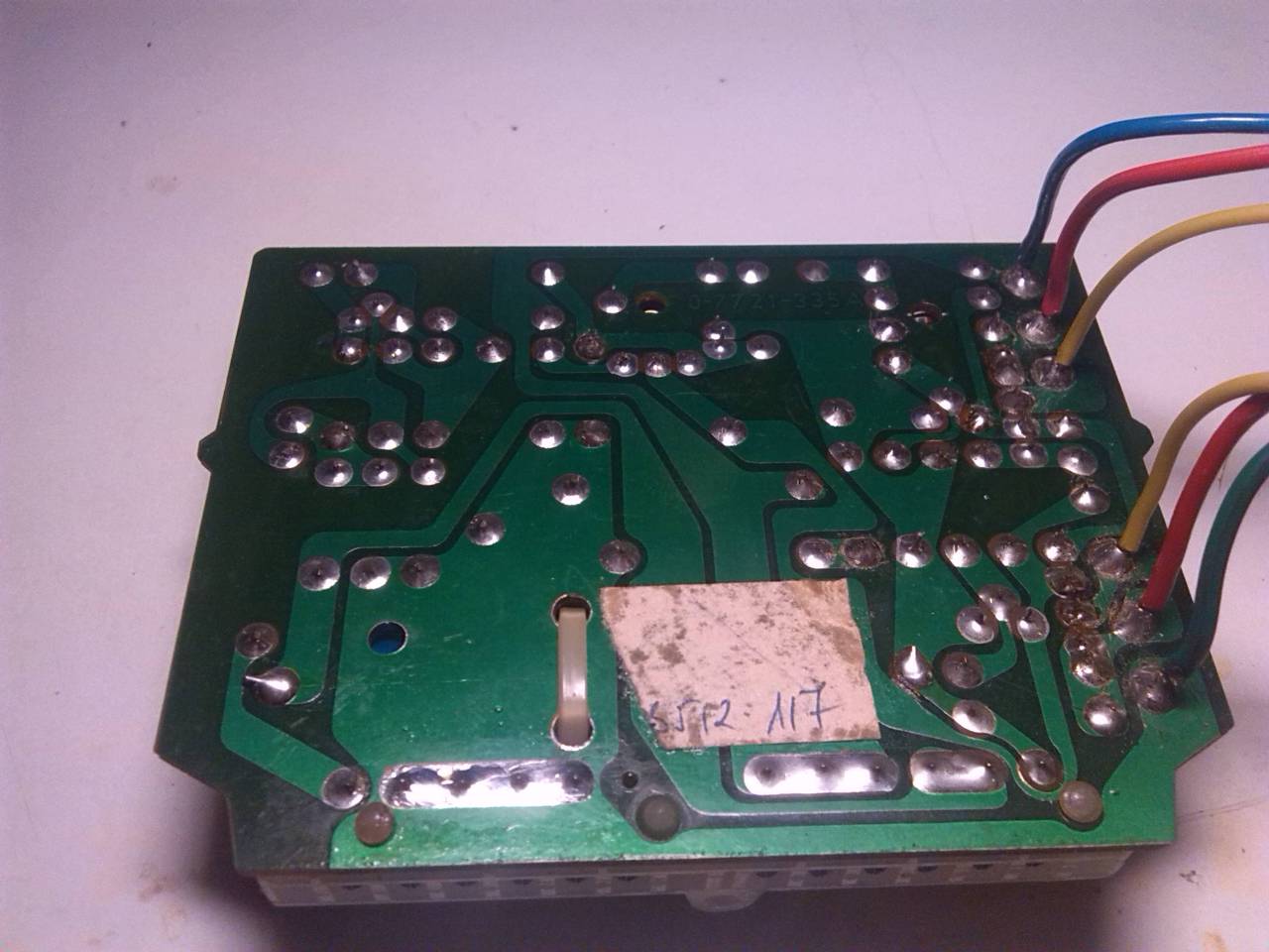

(#) martin66789 hozzászólása Júl 15, 2018 /
Egy Videoton RM 4640 típusú táskarádióval van problémám. Valamiért FM sávon nem fog semmit, MW, SW1 és SW2 csatornákon fog jelet. Mi lehet a probléma / mit nézzek meg benne?
Még nem volt a panelekhez nyúlva benne, csak a kazetta része hiányzik.

(#) Sebi válasza martin66789 hozzászólására (») Júl 15, 2018 /
A rajz erre vonatkozó része azonos. Mivel nem ismerem a rendelkezésedre álló múszerparkot és tapasztalatodat az elektronika terén, így elég nehéz segítenem...
Van- e valami URH-zaj egyáltalán? Be van nyomva a CCIR/széles sáv nyomógomb?
Mondhatnám, hogy 10,7MHz-el kínáld meg az IC121 16-os lábát.
Ellenőrizni kell T14, T31, T83 tranzisztorokat - különös tekintettel az elsőre, mert ha egy műszálas pulóvert a fején áthúzva vett le valaki az antenna közelében, akkor ez meghalhatott.

(#) martin66789 válasza Sebi hozzászólására (») Júl 15, 2018 /
URH zaj van.
FM1 gomb benyomva végigtekerve semmi vétel.
FM1 + FM2 gomb benyomva végigtekerve semmi vétel.
FM1 + RIF FM LOCAL gomb benyomva végigtekerve semmi vétel.
FM1 + FM2 + RIF FM LOCAL gomb benyomva végigtekerve semmi vétel.
T14, T31, T83 tranzisztor BF241 ellenőrizve Univerzális mérőműszerrel (Képet mellékeltem).

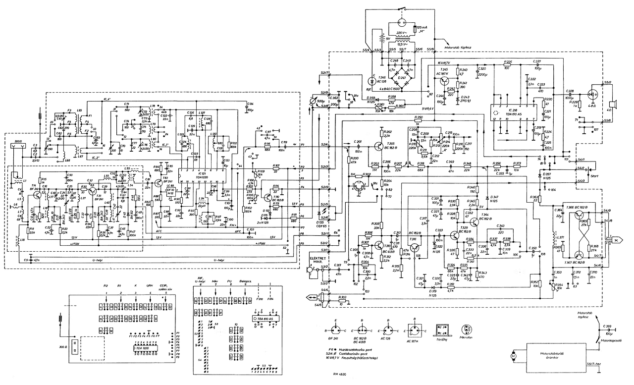

A segítségeteket szeretném kérni egy Globephone icf 2003 dx rádióval kapcsolatban.
A rádió VHF sávokban tökéletesen működik a skála is pontos de AM sávokban jelentős csúszás van a ténleges frekvenciák és a skála között( egy szintézeres rádióval ellenőriztem) továbbá a BFO sem működik .Összefügghet a két hiba egymással illetve hogy tudnám kimérni a BFO-t hogy működik e ?Az 1. rajzon látható a BFO kapcsolása s a dióda két lábán (mivel csak ehhez fértem hozzá leginkább) a poti középállásában megkozelítőlen 455 khz középfrekvenciát mértem
multiméterrel mivel oszcilloszkópom nincsen.De a 12. csatlakozó ponthoz kapcsolódó csatoló tekercsnél nem tudtan semmit se mérni valószínüleg a kis jelerősség miatt.
Érdeklődnék ,hogy milyen irányban induljak tovább?
Találtam hozzá kapcsolási rajzot is :

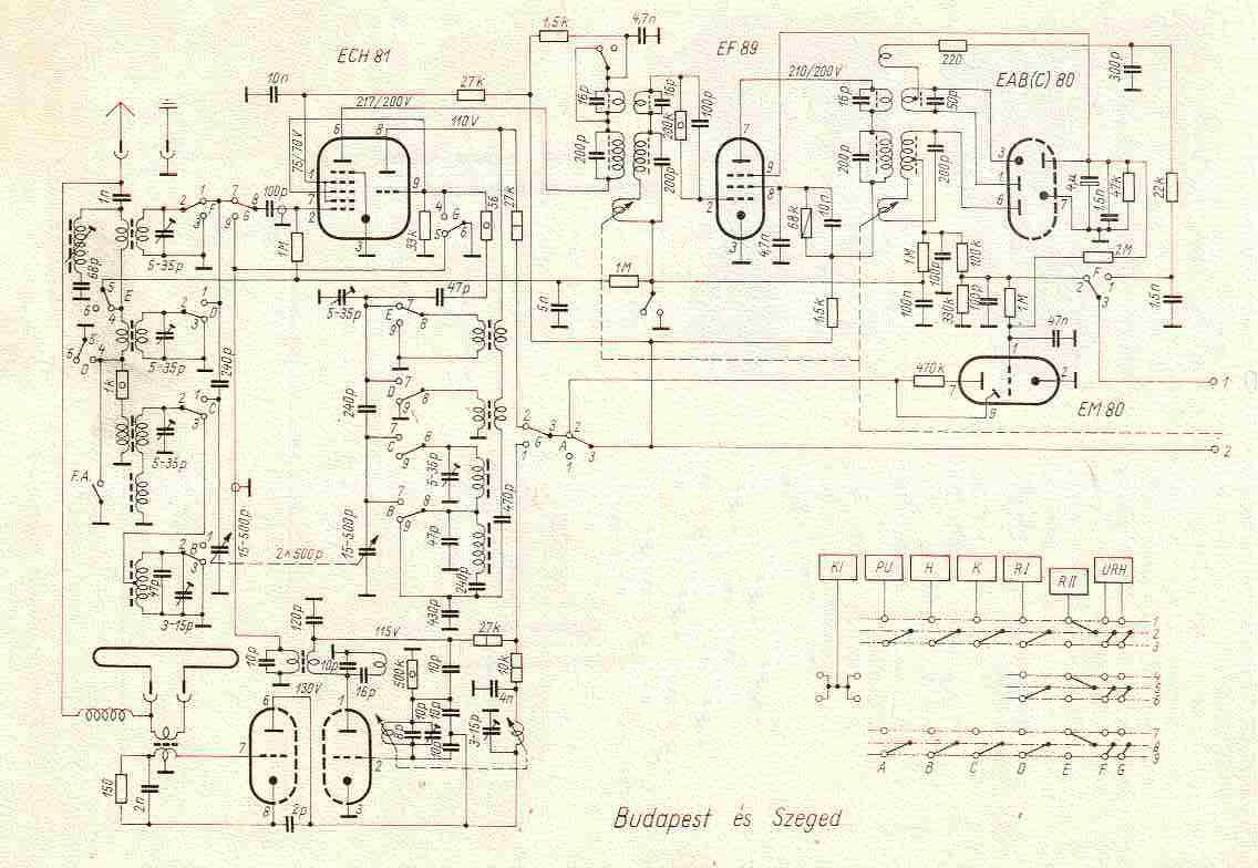

(#) Fantasy hozzászólása Aug 12, 2018 /
Elkezdtem folytatni a Budapest rádiót. A hf része tökéletes, az urh is jó, most már a közép és a rövid I és rövid II sáv is megszólal, de sajnos nagyon halk, és nem is érzékeny. A varázsszem ernyője meg sem mozdul(urh sávon tökéletesen mutat), még a középhullámú Kossuth adónál sem, pedig aztán ott teljesen ki szokott térni. Itt most megakadtam, merre keressem a hibát, illetve mi jöhet szóba? A hosszú hullám teljesen néma, meg sem szólal, lehet esetleg összefüggés a kettő között?

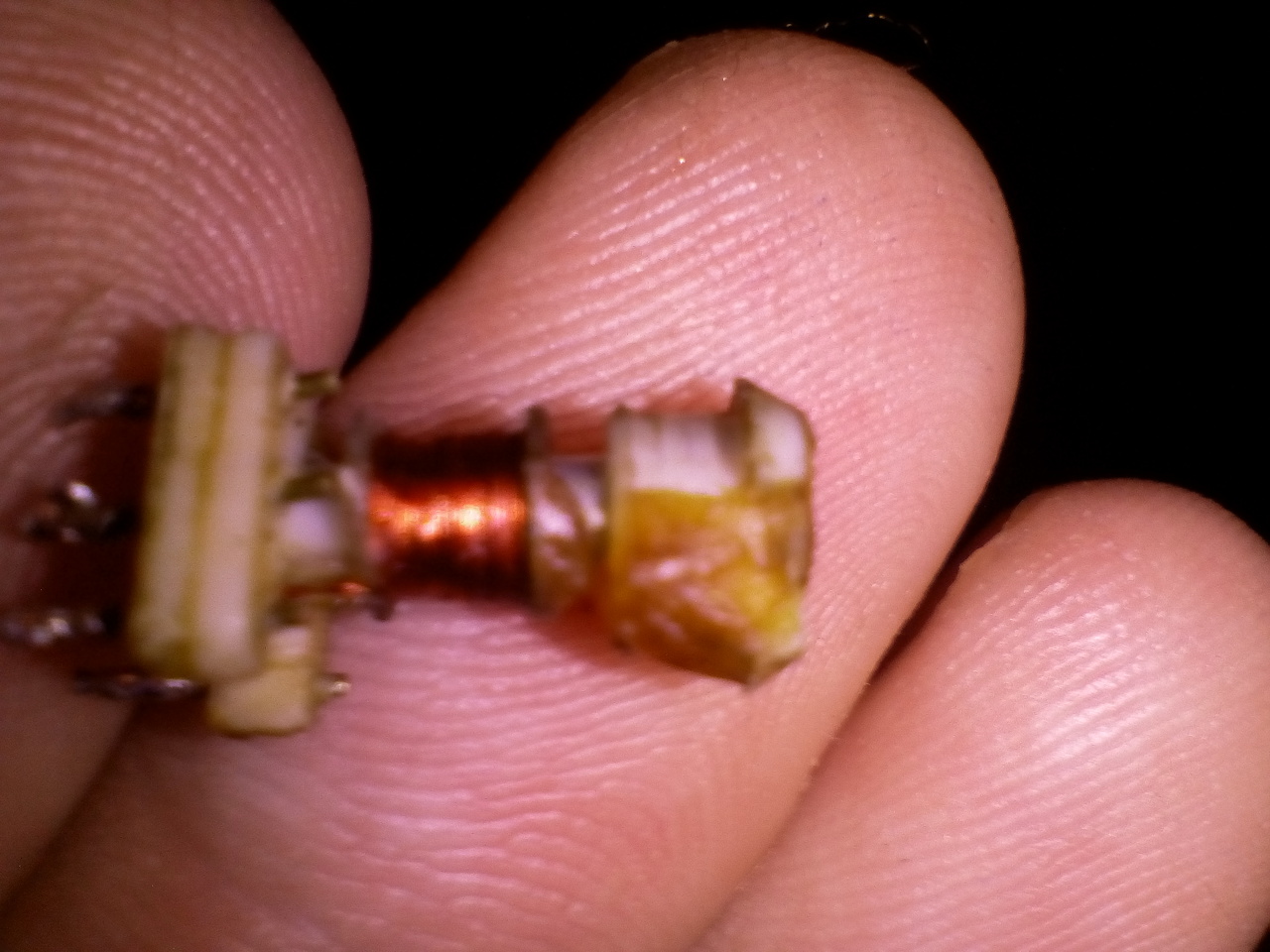

(#) TakiZoli hozzászólása Szept 15, 2018 /
Üdv.Valaki tudna segìteni mire lehetne cserélni helyettesìteni ebben a Videoton 4630 Europa Star rádiósmagnóban a középhullám L78 tekercsét hogy legalább a Kossuth ot fogja?
(#) zolika60 válasza TakiZoli hozzászólására (») Szept 15, 2018 /
Egy másik ugyanolyannal. Új korában fogta.
(#) TakiZoli válasza zolika60 hozzászólására (») Szept 15, 2018 /
De ha nincs ugyanolyan.Hasonló más tekercsel gondolom nem jó.
(#) Rumcájsz válasza zolika60 hozzászólására (») Szept 15, 2018 /
Mekkora az induktivitása? Szerezz egy ugyanakkorát és kész!
(#) TakiZoli válasza Rumcájsz hozzászólására (») Szept 15, 2018 /
Nincs csak multiméterem.És ha letudnám szedni lebontani a rossz tekercset.Lemérném a hosszát az úgy gondolom nem pontos induktivitásu.
(#) TakiZoli válasza TakiZoli hozzászólására (») Szept 15, 2018 /
Nem egyszerü akármivel helyettesìteni,elég egyedi igy kiforrasztva nézve.
