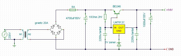

Sziasztok.Szeretnék építeni egy tápot a rádiómnak.
Műszaki adatok:
13.8volt és legalább 5amper
tudtok valami kapcsolást ajánlani?azt nagyon megköszönném!!!!!!

(#) vicsys válasza csikosgabi hozzászólására (») Aug 25, 2006 /
[link=http://users.otenet.gr/~ahisrod/power_supply_13_8V_5A_with_LM338.htm]http://users.otenet.gr/~ahisrod/power_supply_13_8V_5A_with_LM338.htm[/link]

(#) Istike88 válasza csikosgabi hozzászólására (») Aug 25, 2006 / 4
hello.
5 A? minek ahoz annyi? bár én nem vok benne szakértő meg nem is tudom h milyen rádióról van szó de 5 A még egy erősítőnek sem kell. azzal már majdhnem lehet heggeszetni.
de ha mindenképp kell az a 5 A akkor itt egy kapcs rajz
ne felejts elé tenni egy puffer elkót (4700µF /35V bőven megteszi ha nem raksz elé nagy trafót de ha mégis akkor inkább 50V-osat de a trafó fesze nem lehet nagyobb mint 34V/1,41) meg graetzet mer akkor mehet a p...ba jah és uttánna sem árt a pufferelés pl 1000µF/35V graetznek én 20A-eset raknék be és szerelnék rá hűtést is! apropó hűtés! a bd246-nak és a uA7812-es icnek is kell a hűtés de a tranyónak végképp. annak nagyot rakj fel és lehetőleg elektromosan szigetelve a bordától (csillám lemez). ez ugyan 12 V-os lesz de ha a 7812 föld lábát egy 2V-os zenerrel záró irányban kötöd a földre akkor durván 14V-od lesz.

(#) csikosgabi válasza vicsys hozzászólására (») Aug 26, 2006 /
igen adó vevő cb rádió és a tápot csak én csinálom nem nekem lessz
(#) csikosgabi válasza Istike88 hozzászólására (») Aug 26, 2006 /
ezer köszönet.Ez tökéletes lessz!!!!!!!!!

(#) Kera_Will válasza csikosgabi hozzászólására (») Aug 29, 2006 /
Ha RF adó mellé akarsz tápot akkor 1 2 db 10-100 nanót rakjá be hidegíteni is a tápot ne csak mikrós kondival !!!
Táp IC ki/be menetei köré 10-100 nanó ... kimeneti mikros elkóval párhuzamosan.
kerámia vagy stiroflex kondik ...
No meg 1 fojto tekercs a kimenetre .
