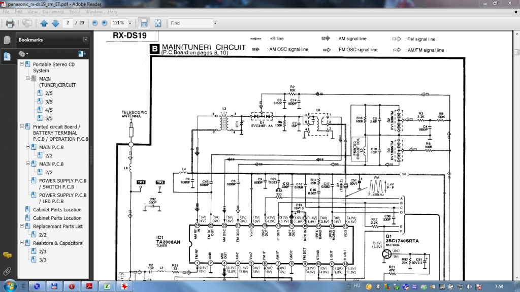

Egyszer már 2010-ben volt gond a Panasonic RX-DS19 cds-rádiós-magnóm PLL-jével. Akkor X3-as Quartz volt a hibás, nem adott órajelet a PLL szintézer IC-nek. Most is hibás lett a készülék. Megnéztem X3-as quartzot is, az egyik vége adja a kb.7.2MHz-es jelet. A másik végének is adnia kellene? Hiba jelenség: - Leválasztottam a PLL-t a varikapoktól (lásd. RX-DS19-Leválasztás.jpg) és potit tettem a rajz szerint, hogy kipróbáljam, hogy jó-e a tuner A tuner egyszer jó. egyszer nem. Ha jó a tuner akkor az L5 nyomtatott tekercsen mérem az FM frekit, ha nem jó, akkor meg kb.300kHz-et, annyit ami X2-önél van. Mikor a V mérővel méregetem D1, D2 pontokat, akkor szokott átkapcsolgatni a jó, és a rossz módba. Sőt mikor erősen nyomom a mérőcsúcsot, akkor változik. Érdekes. - Hiába kapcsolom FM/AM váltó nem működik, ha jó a tuner, akkor is FM szól. Amit fogok csinálni: - PLL IC-nél sem változik a fesz, bár ezt még pontosan mérnem kell, tehát valószínű 2 hiba van A hozzászólás módosítva: Okt 1, 2012
először mindenképpen a tunert kellene életre lehelnem, tehát D1-ig megvan a +B(1) feszültsége (7.7V), és D1-nél változik is.
Hogyan tovább? A hozzászólás módosítva: Okt 1, 2012

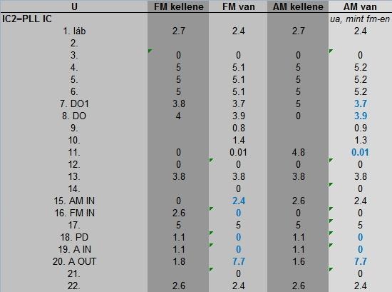

A Tuner már működik, forrasztás hiba volt, és Tuner IC nem kapott tápot, de sajna PLL még mindig nem jó. Lemértem IC1(Tuner) és IC2 (PLL IC) lábain levő feszt: mellékletbe tettem az eredményt. Továbbra se kapcsol át AM-be, de ha a Potival keresek FM-be, akkor AM alapzajt hallok, de FM-t fogok.
Érdekes dolgot mértem:

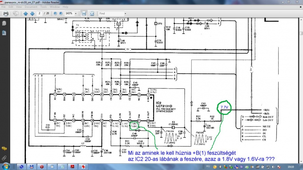

- IC2 1.láb ÉS X3 quartz-nál a freki nem mindig van meg, a 7.2MHz helyett 90kHz van. - az IC2 22.láb ÉS X3 quartz-nál mért freki normális, azaz 7.2MHz
ahogy ic-k kimeneteit megmértem, szerintem a legfurcsább az IC2 20-as láb kimenete: 1.6, vagy 1.8V-nak kellene lenni, de a +B(1) feszültség jelenik itt meg a 7.7V
Lehet, hogy a PLL IC nem kapja meg a processzortól a parancsokat, és emiatt az I/O lábai sem jól állnak, nem jól kapcsolják a tunert. Az üzemmód sem kapcsolódik át FM/AM között, mert az FMin és AMin lábak feszültségén nem látszik, hogy átkapcsolna.
A rajzon van egy 7 vezetékes kapcsolat jelölve, amiből az A-D vezetékeken megy a kommunikáció a processzortól és a PLL között. Ha ez a kapcsolat valami kábel csatlakozókkal, akkor lehet, hogy először itt kellene szétnézni, hogy az érintkezések rendben vannak-e. Továbbá rá kellene a PLL IC 3., 4. és 5. lábaira mérni szkóppal, miközben a rádión sávot váltasz vagy hangolod, esetleg egy keresést elindítani: - A 3. (CE) lábon azt kellene látni, hogy amikor a processzor hozzá akar szólni a PLL IC-hez, akkor ez a láb magasba megy, egyébként meg alacsony. (Esetleg előfordulhat, hogy folyamatosan magas az állapota, mindig aktív a kommunikációs csatorna a processzor és a PLL között, de ezt kevésbé tartom valószínűnek.) - A 4. (CL) lábon órajelet kell látnia, amikor a processzor meg akarja szólítani a PLL-t. - Az 5. (DI) lábon a 4. láb órajelével szinkronban kell az adatbiteknek menniük a processzortól a PLL felé. Ez valamilyen nem szabályos, de láthatóan változó állapotú logikai vonalnak látszik a szkópon. Azt kellene megfigyelni, hogy ezek a jelek megvannak-e, és a magas illetve alacsony szintjük megfelelő-e. Az alacsony szintnek nem szabad 1.5V-nál magasabbnak lennie (szerintem bőven 1V alatt van normális esetben), a magas szint minimum 3.5V, de inkább jóval 4V felett. Ezeket a szkópot DC állásban használva jól lehet ellenőrizni. A PLL saját oszcillátorát csak az Xout (22) lábon mérd, az a berezgetett erősítő kimenete. Az Xin láb a bemenet, a műszert odatéve az olyan terhelést okozhat, amitől az oszcillátor leállhat vagy instabillá válhat. A 19-20. láb között van egy FET, ami a környékén lévő RC hálózattal egy (fázisfordító) aluláteresztő szűrőt alkot, a FET drainellenállása a rajzon szereplő R27. Az aluláteresztő bemenetére a PD (18.) kimenetről érkezik a jel, ez a fázisdetektor kimenete. Mivel a PD kimeneten nullát mértél, jogos, hogy a varikapok felé elmenő kimenet felkoppant a tápfeszültségre. Olyan ez az állapot, mintha nem lenne a tuner felől bemenő jel, azaz alacsonyabb frekit érzékel a kellőnél, és ezért feljebb akarja hangolni a tunert (magasabb fesz a varikapokon=magasabb tuner frekvencia). De ezzel a részével majd akkor kellene foglalkozni, ha az üzemmódoknak megfelelően kapcsolódnak az I/O-k a PLL IC kimenetein. Szerk.: Bocs, Zoli, természetesen mihist4 kollegának válaszoltam. A hozzászólás módosítva: Okt 2, 2012

A legegyszerűbb, akár 1MHz sávszélességű szkóp is elég arra, hogy a proc-PLL kommunikációt megfigyeld. Ha tudsz valami kézi LCD-s szkópot szerezni kölcsön, akkor azokon szokott lenni tárolós üzemmód, ami egy triggerjel után valamennyi időt elspájzol és azt vissza tudod nézni. Az ilyen kommunikációt ezzel lehet talán a legjobban megnézni.
Ha sima szkóp van, akkor a hangolást nyomva, vagy a keresést elindítva azt mindenképpen kellene látni, hogy a vonalakon van-e változás, illetve a jelek teteje és alja hova esik a feszültségskálán. Mindenképpen DC állásban kell mérni. Még mielőtt a szkóppal kezdesz foglalkozni, azt egy csipogós zárlatvizsgálóval végigmérheted, hogy a proci és a PLL IC lábai között megvan-e a kapcsolat (a rajz alapján van valami oldható csatlakozó az útban). IC láb és IC láb között mérj!
