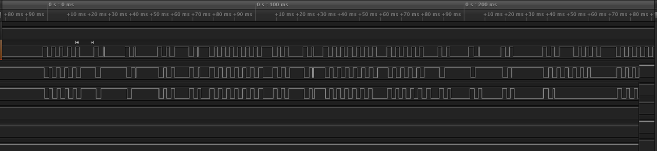

(#) Beles hozzászólása Ápr 19, 2017 /
Megcsináltam a Feri007-es áramkört újra, átalakítottam kicsit, megcsináltam benne az AGC-t, illetve raktam optot a kimenetre. Gyönyörű jelem van itthon, ha kikapcsolom mindent a környékén, nem zavarja semmi. Azonban a dekódolt jelfolyamot nem értem, nem azt kapom amit kellene. Elvileg 200bps az adatfolyam, nekem olyan 270Hz körül van. Csináltam pár felvételt, egymás alá raktam őket összehasonlítás képen. De nem tudom hogyan kellene ezt dekódolni.
(#) pucuka válasza Beles hozzászólására (») Ápr 19, 2017 /
Találtam egy ilyet, némileg segíthet. (248 EFR sorszám alatt, 422 oldal)
A hozzászólás módosítva: Ápr 19, 2017
(#) Kera_Will válasza Beles hozzászólására (») Ápr 19, 2017 /
Mások multipsk programmal dekodolják ezt.
Azt hiszem a másik topicban volt vmi forráskód emlegetve vmire ami feldolgozza.
(#) Beles válasza pucuka hozzászólására (») Ápr 19, 2017 / 1
Eljutottam én is egy programig ami tudja dekódolni a hangkártyáról érkező jelet(termszetesen lekeverve) Itt jöttem rá, hogy valószínűleg nem jó a pll beállításom, úgyhogy állítgattam rajta. Végül rájöttem mi a helyes beállítás, és végül működik! El se hiszem, már megszámolni se tdunám mennyi időt töltöttem vele, de most nagyon boldog vagyok Köszi a segítséget mindenkinet, különösen Feri007-nek!
