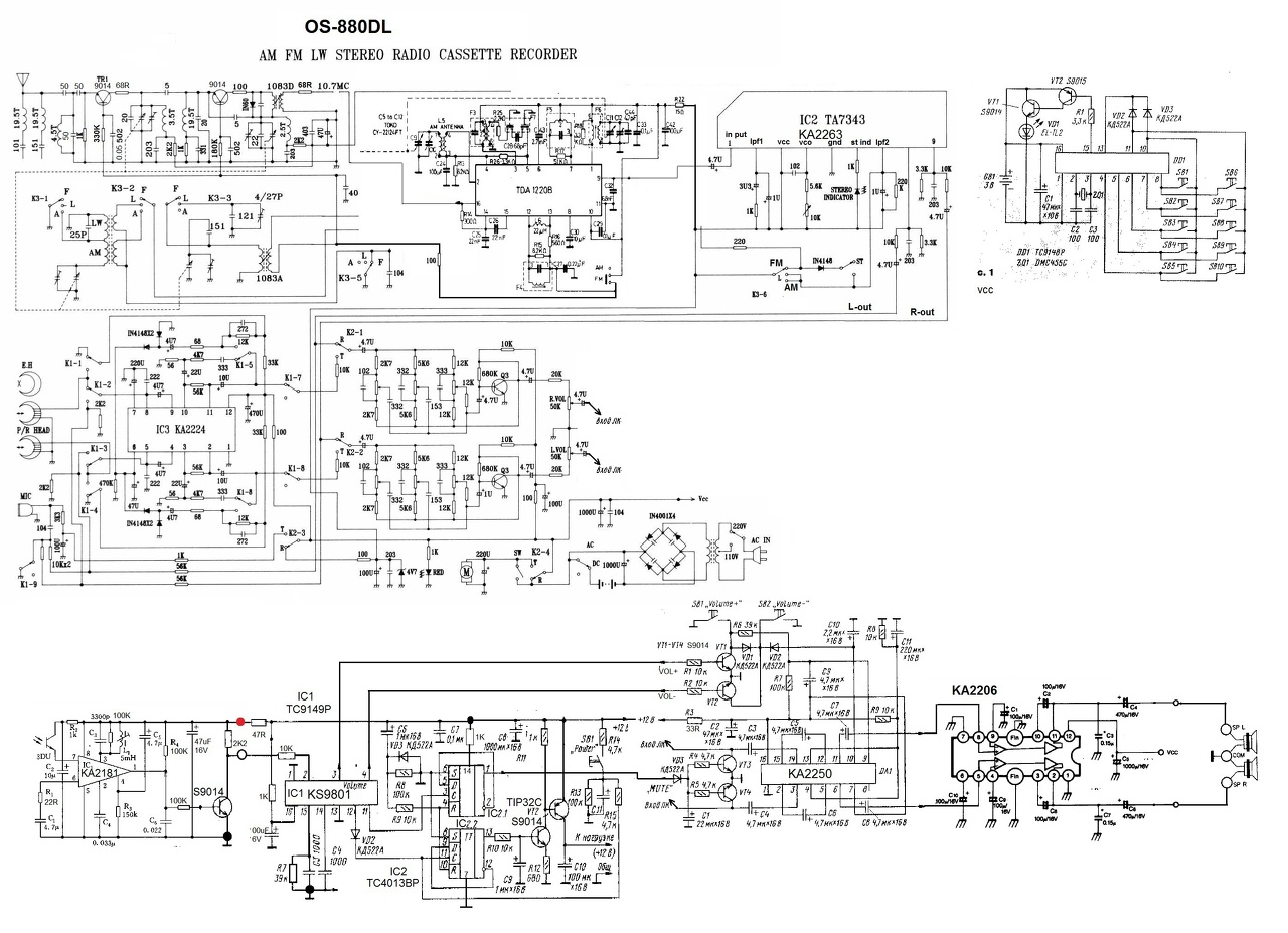

(#) sziszipuszi hozzászólása Nov 15, 2017 /
Üdv ,sziasztok.
Rá ismer-e valaki más készülékből , ennek a csodának rajzára, jó lenne eredeti kinézetű.
osaka , shiki os-880DL
A mellékelt képen nagyjából látható.
A hozzászólás módosítva: Nov 15, 2017
(#) pucuka válasza sziszipuszi hozzászólására (») Nov 15, 2017 /
Jó, jó, de ennek mi köze a rádió amatőrséghez, azon kívül, hogy itt azért eléggé hozzáértők vannak. Inkább egy másik rádiós topikba illett volna feltenned, mert itt eléggé OFF.
(#) Doky586 válasza sziszipuszi hozzászólására (») Nov 15, 2017 / 1
Mi a probléma vele ???
Mostanában vannak a lomtalanítások, ott ingyen leadhatod..

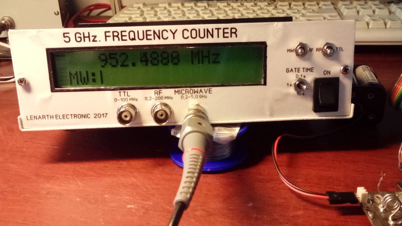

(#) Lénárth János válasza panther2000 hozzászólására (») Nov 18, 2017 /
Szervusz! Én frekvenciamérők építésével (is) foglalkozom.
Az a kérdésem, hogy csak valamilyen meglévő készülék frekvenciájának a mérésére szolgáló skálát szeretnél, vagy olyan VFO-t, amelyhez kapcsolódik egy frekvenciamérő?
