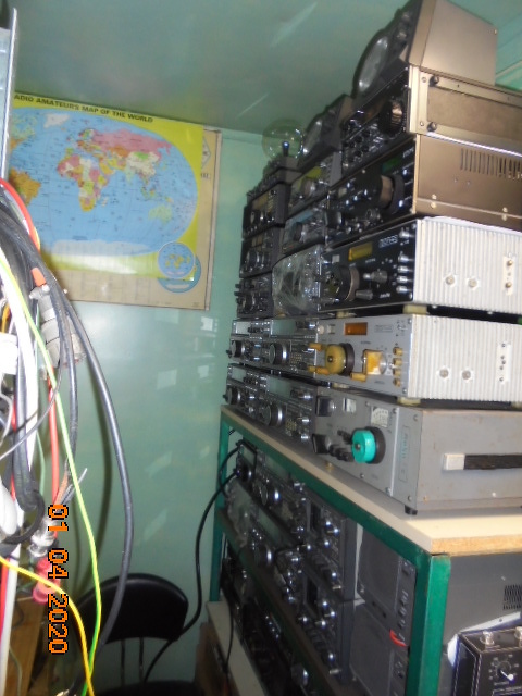

Nekem is vannak 757GX és GXII-im. Nem szerettem volna beleszólni. A kora ellenére jó kis rádiók ezek, pofásak, s nem nagy méretűek, de a 13.8V DC mellett kell neki a közel 20A adásban

Szep gyujtemeny <3

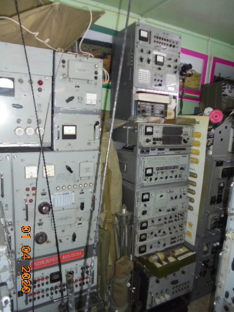

31 év alatt sikerült pár készüléket összeszednem. Katonaiból kb 200db-om van a 20dkg-2t berendezésekig
ez csak egy kis része

Komoly gyűjtemény! Jártam már ott!
(#) bbb válasza ha4023 hozzászólására (») Okt 8, 2020 / 1
Ekkora összegyűjtött mennyiségnél már kiállítást szoktak tervezni (lásd rádiómúzeum Nagymaroson). Neked is el kellene gondolkodnod rajta, hogy mindegyik készülékhez készítesz egy pár szavas eredetmegjöléses címkét, meg egy pár mondatos leírást (esetleg hanganyagot), hogy az utódaid is tudjanak mit kezdeni a kincseiddel, ne kótyavetyéljék el véletlenül se. Most még van időd megcsinálni, rendesen katalogizálni, de száz évesen már nem fog összejönni

Egy katonai híradástechnikai múzeumot szeretnék csinálni, ez csak pár %-a a gyűjteményemnek Szoktak rendezvényekre, s iskolákba menni kiállítani, de rengetegen jönnek hozzám is személyesen ide Mohára.

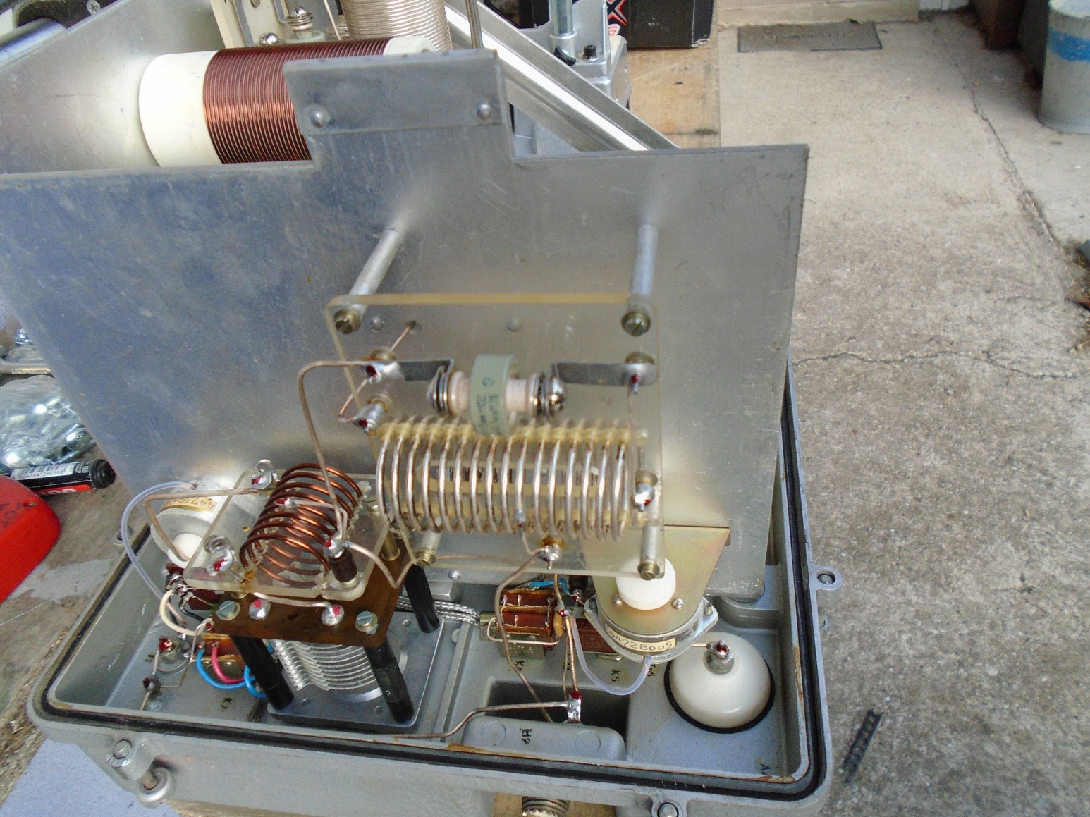

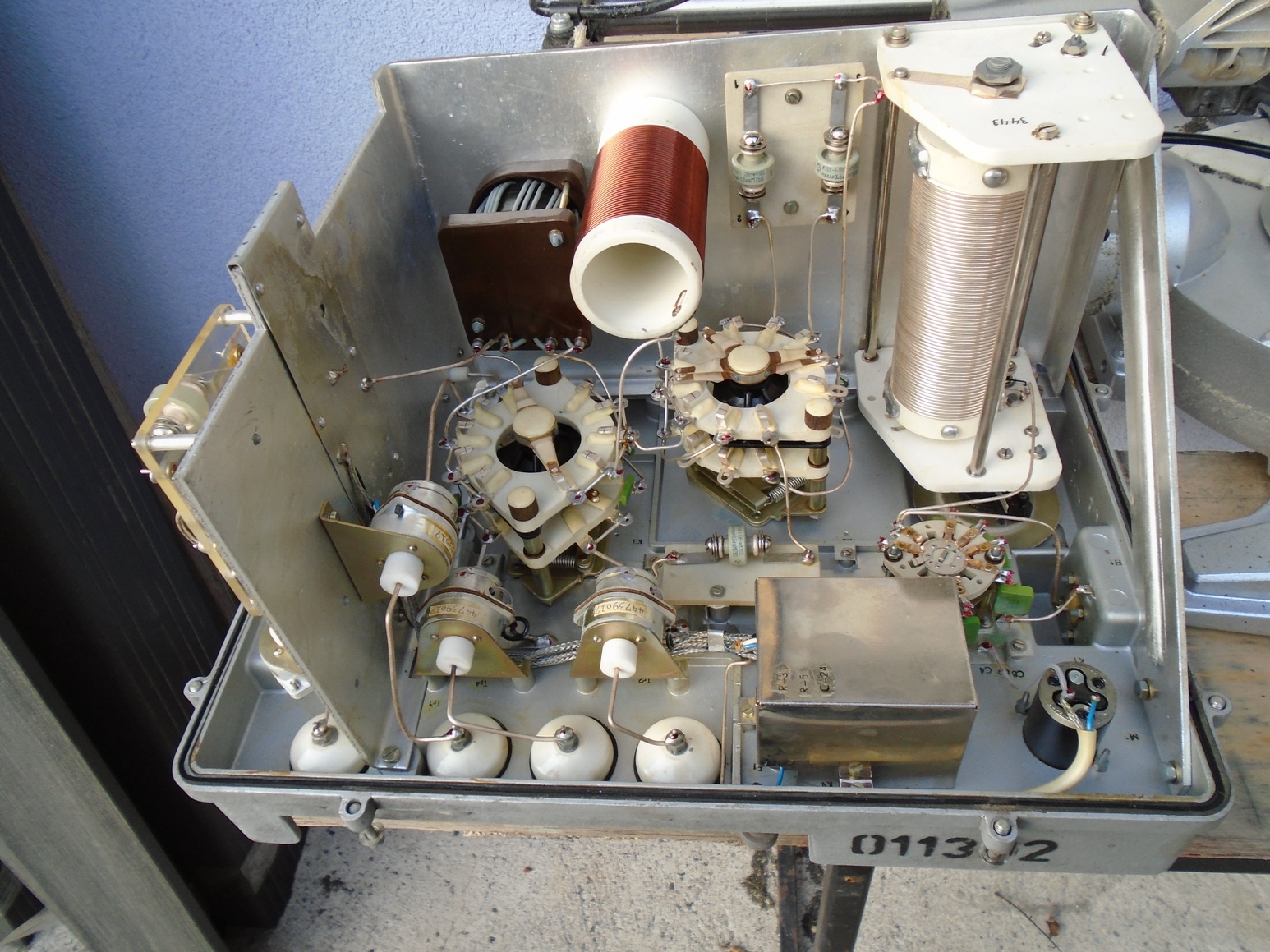

Ez pedig a magyar/orosz ipar egyik műremeke. Szép kis RH illesztő, kár, hogy a balun vas max 14 MHz-ig használható benne, utána BUMM.
