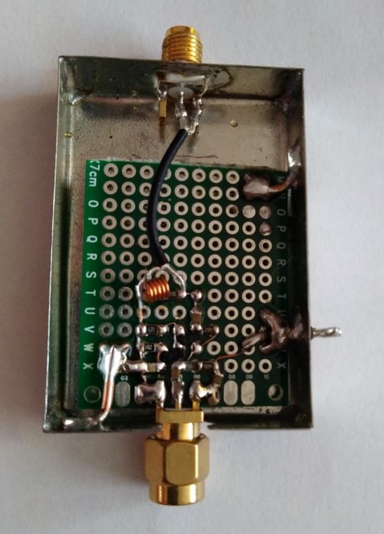

(#) sdrlab válasza tnl hozzászólására (») Szept 28, 2020 / 4
Nem, nincs benne rezgőkör..., nem is lehetne, hisz mi értelme lenne, ha ekkora sávszélességről beszélünk?!
Mivel ez önálló project, és másnak is jól jöhet, közzéteszem...
Paraméterei:
Tápfeszültség 5V
Sávszélesség 50kHz-1,3GHz
Erősítés 20dB
Ki/be impedancia ~50R
Zajtényező <2dB
A hozzászólás módosítva: Szept 28, 2020
(#) Kera_Will válasza sdrlab hozzászólására (») Szept 28, 2020 /
MMIC-s (ERA-x , ...stb. ) sem tartalmaznak többet ennél.
Igen ezek lehet drágábbak és időbe kerül a beszerzésük ,mint a már fiókban lévő anyagok.
ERA sorozat tagjai
(#) sany válasza sdrlab hozzászólására (») Szept 28, 2020 /
Én azt hittem valamilyen "cél" IC alkalmaztál.
(#) sdrlab válasza Kera_Will hozzászólására (») Szept 28, 2020 / 1
Igen, elsődleges szempont az itthon lévő anyagból tervezés volt )) Készen sokféle cél eszköz kapható hasonló paraméterekkel, de akkor hol marad az alkotás öröme?!
(#) sdrlab válasza sany hozzászólására (») Szept 28, 2020 / 2
Amit meg lehet oldani egyszerűen is, azt nem szabad túlbonyolítani! Ehhez minden alkatrész könnyen beszerezhető, vagy elkészíthető...

(#) sdrlab válasza sany hozzászólására (») Szept 29, 2020 /
Nem túl nagyot erősít, és a zaja sem kicsi, de cserébe jó nagy a sávszélessége! )
De mi a cél?! Ha jó antennád van, akkor a zaj nem igazán számít..., mondjuk akkor erősíteni sem igen kell...
