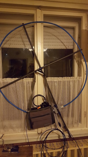

(#) Kera_Will válasza Gyantáscin hozzászólására (») Okt 12, 2020 / 3
„2017 Február Még Januárban kísérleteztem egy olyan jót, hogy meg kell osszam veled! A kísérlet tárgya egy pici helyigényű vevő antenna az aktív loop volt. Csupán 1 méter átmérőjű kör kivitelű hurkot készítettem (lehetett volna sima négyszög keret is )hozzá a kis 2 tranzisztoros differenciál erősítőt a széles sávú trafós kimenettel és csodák csodájára igen szépen szólt már a lakásban is. Nem is akármilyen volt vele a vétel 1,8 MHz-től mondhatom 2 m-ig vesz. Az öntartó kivitel miatt egy 12mm-es pneumatika csőbe húztam be a 6mm2-es zöld-sárga réz huzalt. Nem bírtam a kíváncsiságommal éjjel 1/2 12-kor kimentem a kertbe és akkuról üzemelve nyakamban az FT-817 rádióval szórakoztam egy órahosszat 1,8 Megán is dübörögtek az állomások természetesen 3,5-ön és 7-en is sőt 7Mega távírón szép tisztán vettem a VK3-as állomást. Tehát megéri megépíteni ha nincs hely nagyobb antenna részére.
loop-radioval.jpg”
Gondoltam teszek fel kepet is nehogy elvesszen a masik oldalrol.
Gabi biztos nem.fog emiatt megorrolni Ram.
Neked is kedvezek mert itt van minden veteli tapasztalat is ...
(#) Kera_Will válasza Gyantáscin hozzászólására (») Okt 12, 2020 / 2
Antennaman társunk leporolta a loopjárol a port és az elozoekben linkelt eoldalanak a 2020 majusi bejegyzeseinel ujabbb tapasztalatait osztotta meg. ...

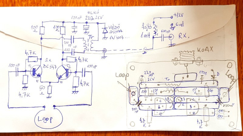

„2020 Május 15. Na megint jókat szórakoztunk a kis aktív looppal ! Ha esetleg kedvet kapsz egy hétvégi kísérletre amely nagyon tanulságos lehet, akkor ajánlom próbáld ki az aktív loop elnevezésű 1 méter körüli átmérőjű hurok alakú vevő antennát! Érdemes kipróbálni már csak azért is mert korunk rádiós betegsége vagy ellensége a zaj igen megkeseríti mindannyiunk hobbiját. Nagyon érdekes összehasonlítani a vételt egy nyitott huzal antennával, hogy mennyivel csendesebb a loop. Azért aktív mert egy pici drót hurok amúgy nem produkálna valami nagy vételi szintet. Ha a google keresőbe beírod, hogy active loop antenna akkor megtalálod ezt a kapcsolást leírásokkal rajzzal együtt itt csupán a kísérlet élményét szeretném veled megosztani. Még egy megjegyzés!! Ma ( Május 27.) kíváncsiságból forgattam és meglepően éles szögben tudtam zajt konstatálni vele kb. 45'. És ami számomra érdekes, hogy csak az egyik éle felől vesz ilyen erőteljesen a másik élévelc sendes marad holott szimmetrikusnak látszik a kapcsolás.
Van még egy nagy előnye :pici méret akár hordozható kivitel és alkalmas alsó sávos vételre !

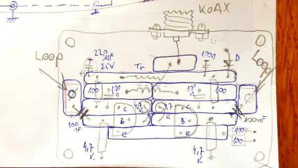

Kivitel: Én a szokásos gyors megoldást választottam amikor Nyák gyanánt kifaragtam a fóliás lemezt.
előtt csüng . A tartó kereszt 16mm villanyszerelő bermann cső, a hurkot 12-es pneumatika csőbe fűztem, az elektronika pedig egy 80x80-as szerelődobozba került.Skicceltem neked róla egy kis rajzot egy használt borítékra
Figyelem! A rajzon is látható, hogy a koax kimeneten a 12V is rajta van a távtáplálás végett. Ha viszont a kísérlet erejéig nem akarsz ezzel bajlódni akkor a trafó szekunder tekercsének a táp felőli végét egyszerűen kösd a testre mint én is tettem!

Köszönöm a jó ötleteket. A tranzisztoros dobozkámban találam néhány PNP 2N5583 tranzisztort. 40mA körüli munkaponti áramot gondoltam nekik és 5V tápfeszültséget. (Remélem, beérik ennyivel) A hurok egy 10mm átmérőjű lemzköpenyű koaxból készülne, és valahol a padlás legcsendesebb zugában lakna K-NY vételi iránnyal. A csendes zugot legújabb kedvencemmel a BELKA DSP ingzsebrádióval próbálom kikutatni.

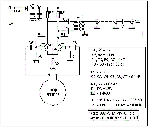

(#) mineral válasza Kera_Will hozzászólására (») Okt 19, 2020 / 1
Szeretném megépíteni ezt az antennát. Van pár méter klíma rézcsövem. Mennyire számít itt a rézcső keresztmetszete? Módosítanom kell az átmérőt? Illetve, hogy a loop átmérője mennyire kritikus? A rajzot kicsit átszerkesztettem. Közvetlen megtáplálású lesz. A C7 kondenzátor így elhagyható vagy továbbra is szükséges?
A hozzászólás módosítva: Okt 19, 2020
(#) pucuka válasza mineral hozzászólására (») Okt 19, 2020 /
Az antenna anyagának átmérője az antenna sávszélességével van összefüggésben, minél vastagabb, annál nagyobb. Az anyaga is majdnem mindegy, hiszen a behatolási mélység (skin) 1,8 MHz -en csak 48,6 µm. Ezért szokás ezüst réteget galvanizálni az antenna anyagára.
Mivel a kapcsolás kimenete trafós, általános esetben célszerű a "rövidzárat" megszüntetni, de távtáplálásnál eleve jól jön.
Észrevétel, a kapcsolásban alkalmazott C3, C4, C5, C6 kondenzátoroknak érdemesebb a 100 nF helyett 10 nF, (max 22 nF) kondit választani, mert ezek még egyrétegűek, és a kerámia anyaga is jobb minőségű, mint a 100 nF társaiknak. A 10 nF 1 MHz -en még mindíg csak 9 Ω, így a néhány kΩ -os áramkörben nem sokat számít.

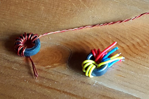

Ez a toroid balun-nak felhasználva mekkora teljesítményig lehet jó?

(#) ha4023 válasza Sanyesz5 hozzászólására (») Okt 19, 2020 / 1
Az utolsó két képen a Te teljesítményedhez QRP az illesztő, ez viszont már nagyon nagy
(#) ha1drp válasza Sanyesz5 hozzászólására (») Okt 19, 2020 /
Sajnos erre egyszerű válasz nincs. A pontos válaszhoz tudni kellene az SWR értékét a teljes átviteli sávban, és a veszteséget. Tesztelni kellene. Mennyire melegszik, illetve ha felmelegszik visszahűlés után mennyiben változik annak permeabilitása. De a méretéből ítélve jó SWR mellett kW nagyságrendű is lehet. (A a -31 jelű anyagot impedanciatranszformációra nem javasolják, csak árambalunra)
(#) Sanyesz5 válasza ha1drp hozzászólására (») Okt 22, 2020 /
Köszi hogy időben szóltál, FT240-43 amit rendeltem helyette

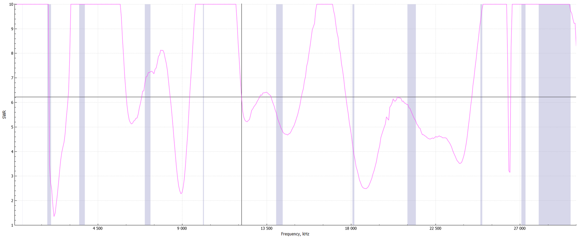

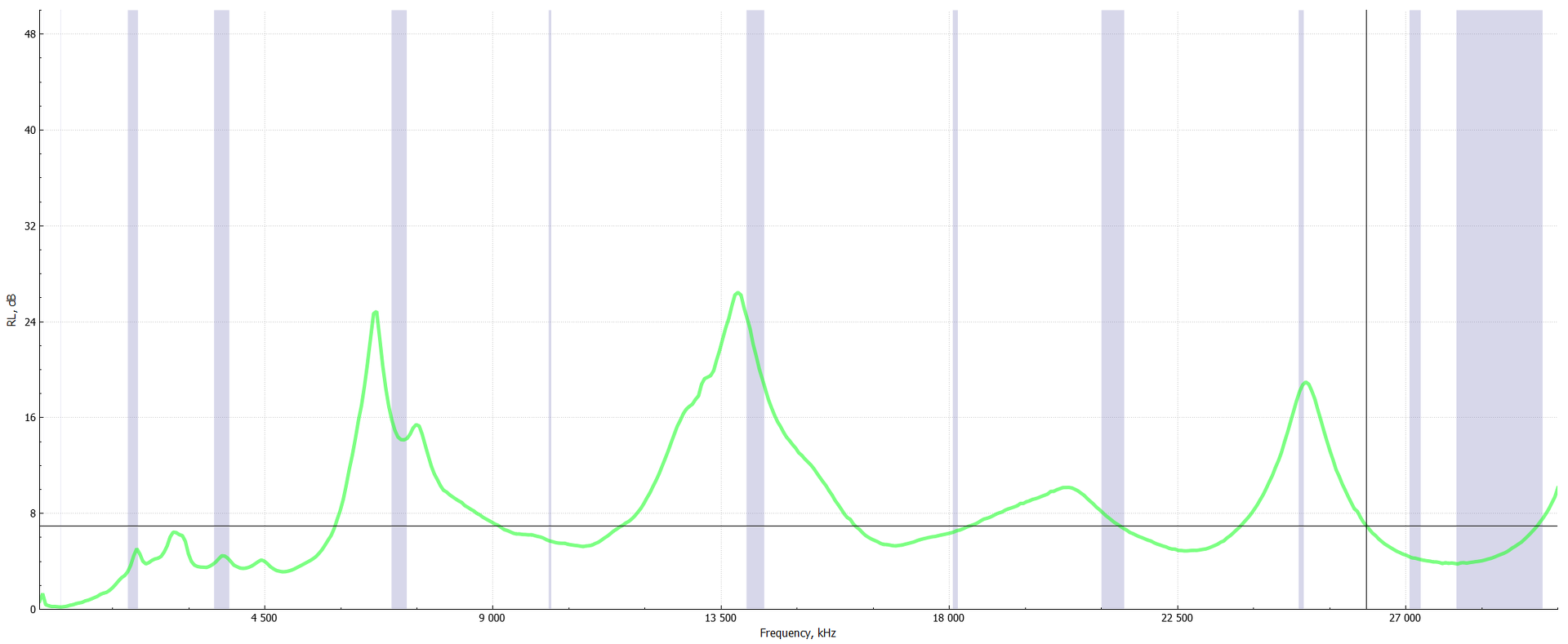

Adott egy long wire antenna, amihez tekertem egy 9:1-es balunt, van egy RigExpert AA-30.ZERO antenna analizátorom amivel szoktam mérni, elég jó swr értékeim lettek. Viszont van egy menü a RL, return loss db-ben megadva, ami zavar itt hogy csak pozitív érték van, tegnap óta azon agyalok ez most így nagyon jó, avagy nagyon rossz, csatolok pár képet illetve egy oldalt ahol ugyanezt tárgyalják.
Balun előtti értékeim, balun utáni, illetve a return loss grafikon, illetve az oldal ahol ugyanezzel a szoftverrel mérnek:
(#) pucuka válasza Sanyesz5 hozzászólására (») Okt 23, 2020 / 1
Ez az SWR téma egy érdekes dolog. Az, hogy az SWR -ed "elég jó", csak annyit jelent, hogy az adód rendesen van lezárva. Az antennádról még ennél többet nem mond. Pl. a sugárzási nyereségéről/veszteségéről. Az SWR kizárólag az antenna talpponti impedanciájáról mond valamit, annak is csak az abszolút értékéről. Ha a lezárásod 50 Ω műterhelés, és erre hangolod az adó végfokozatot, kicsi lesz ugyan az SWR, de teljesítményt nem fog kisugározni.
Az ütközési csillapítás az SWR másik megjelenési formája, köztük szigorú arányosság van. Ez a csillapítás nem lehet negatív, mert az áramkör ezen részében nincs erősítő elem, a legideálísabb esetben az SWR (VSWR) 1 lenne, amikor nincs visszavert hullám. Bővebben: Link
Az is problémás ebben a mérési módszerben, hogy nagymértékű reflexió (magas állóhullám arány esetén) a mért érték függ a generátor (adó), és a mérőeszköz fizikai távolságától.
Ha biztos akarsz lenni az antennád mért SWR -jében, akkor két különböző hosszúságú tápvonallal is elvégzed az antenna mérést, ha nem térnek el túlságosan, akkor jó a mérésed.

(#) pucuka válasza pucuka hozzászólására (») Okt 23, 2020 /
Lemaradt
Nagymértékű reflexió illesztetlenség esetén láthatsz hullámzó görbét min, és max SWR értékek között, ez csak azt jelenti, hogy a mérőpontod (műszered) a frekvenciától (hullámhossztól) függő elektromos távolságra van a generátortól.
Nem tévesztendő össze, azzal, ha egymástól periódikusan rezonanciákat látsz, ez azzal van összefüggésben, hogy az antennák általában λ/4 egésszámú többszörösén rezonanciát mutatnak.
