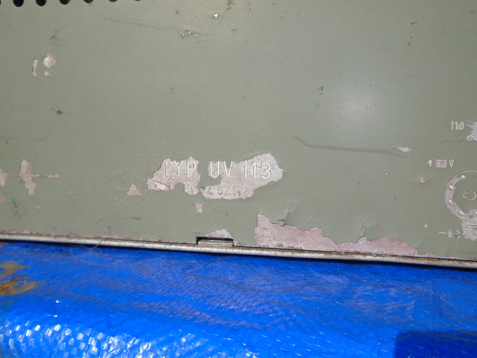

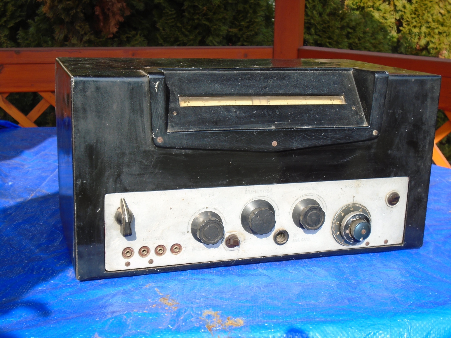

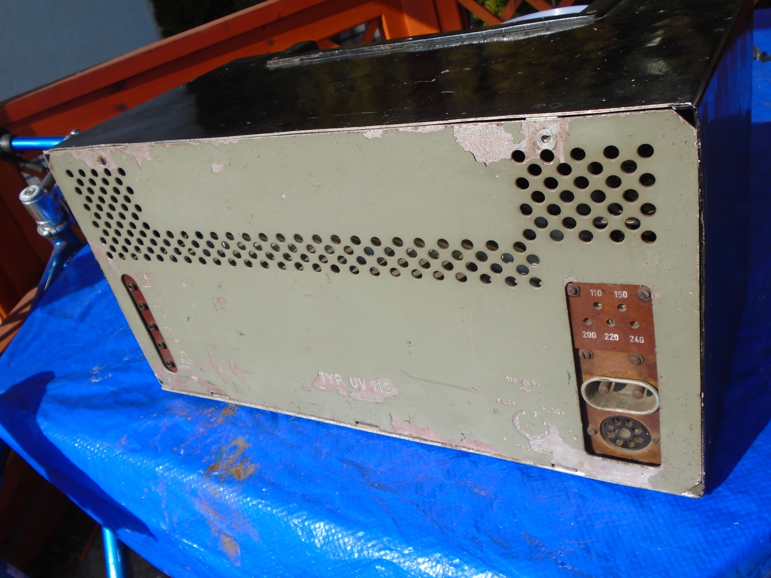

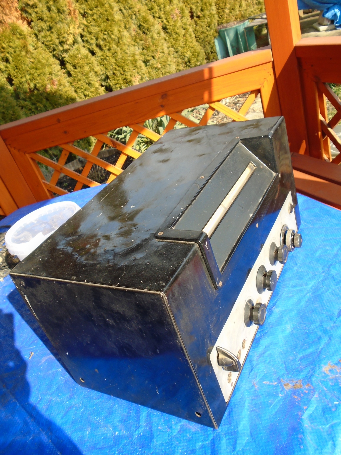

(#) ha4023 válasza sany hozzászólására (») Feb 22, 2021 /
Most egy ilyen 50-es évekbeli ML UV-113-mat vettem a kétféle ML-213-om mellé

(#) ha4023 válasza Kera_Will hozzászólására (») Feb 22, 2021 /
Ez az ML-213-ra hasonlít, annak egy változata. A nehézegységes vevő is hasonlít a skála működésében erre, s a csövezésében is, az is beépített tápos, s az is hasonló frekitartományban, s üzemmódban megy.
A nehézegységes vevőt, más néven I. osztályú vevőnek hívták, ez is volt a táblájára írva, a dobozára pedig nv-1. Az ment DC-ről is.
A nehézegységes elnevezést nem tudom, honnan kapta eredetileg.
