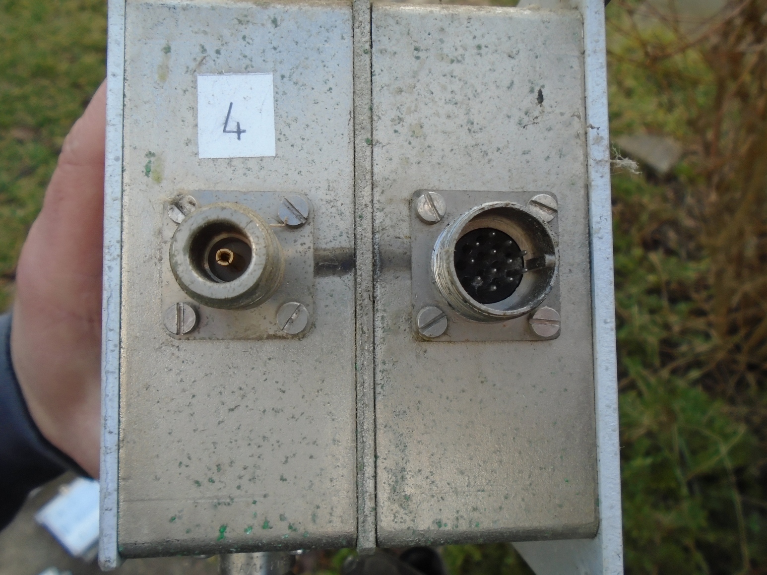

(#) ha4023 válasza ha4023 hozzászólására (») Jan 12, 2021 / 4
Ez meg most érkezett.
Adatok itt. ML-UP3-MA
http://mechlabor.infostream.hu/radiovevo-berendezesek
(#) Gafly válasza ha4023 hozzászólására (») Jan 12, 2021 /
Erről még nem is hallottam.
(#) rectamas válasza ha4023 hozzászólására (») Jan 12, 2021 /
Szép, ilyenem sincs, se a hozzávaló VU-21M.

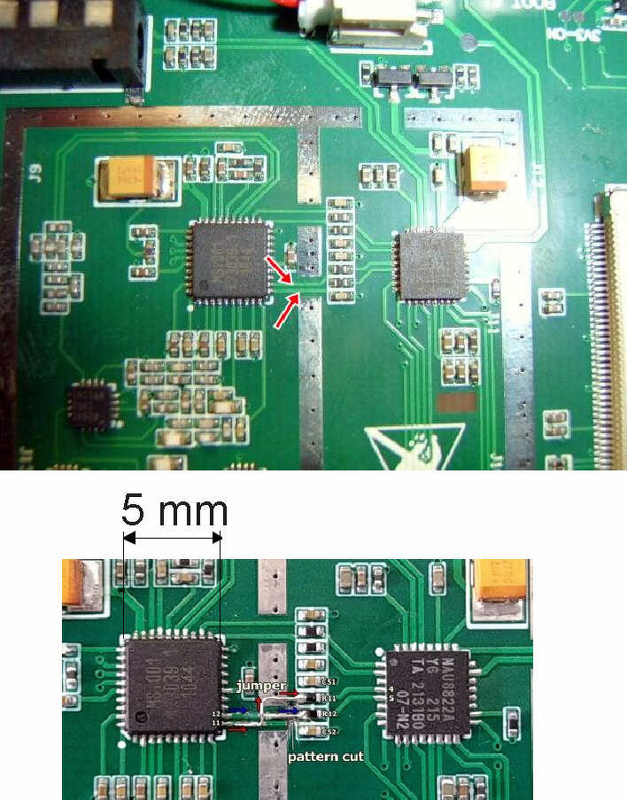

(#) Gyantáscin válasza tursaba hozzászólására (») Jan 24, 2021 / 1
Hát ebbiz nem transceiver csak receiver, de ennek fejében folyamatosan hangolható ebben a frekvenciasávban. De mielőtt megrendeled, alaposan nézd át a vásárlók visszajelzéseit.
Az enyém is kínai eredetű "regisztrált" példány, ami elvileg 2Ghz-ig vesz.
Ennek ellenére azzal nyitott, hogy 8kHz-el tért el a kijelzett frekvencia a ténylegesen vettől, plusz az USB-LSB módok fel voltak cserélve, ráadásul egymástól 8 kHz-re voltak (tán a LSB volt a helyén).
A MSI 001 két kivezetését fel kellett cseréni (jó másfél órás kínlódás volt) Ennek fejében viszont Hz-re pontos a frekvencia és az oldalsávok is a helyükre kerültek
Bár Téged ez nem érint, de 200 MHz fölött az S mérő és a grafikus kijelző mutat jelet, de demoduláció nemigen van. Pl. a 400 MHz-es sávban a kézirádióval adott jelet WFM módban sikerült nagyon halványan kicsalni belőle.
Ha bírod Shakespeare nyelvét, a facebook-on van egy China Malahit users csoport, ott jó sok okosságot lehet begyűjteni

(#) Gyantáscin válasza tursaba hozzászólására (») Jan 25, 2021 /
Rajzom nincs, csupán a japán cimbora fényképe, ami alapján elvégeztem a műtétet.

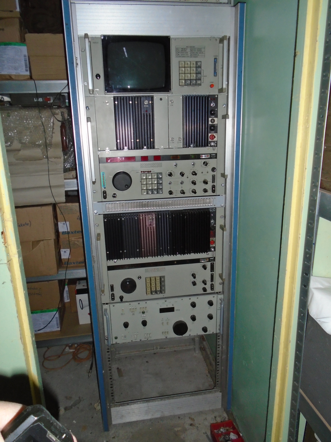

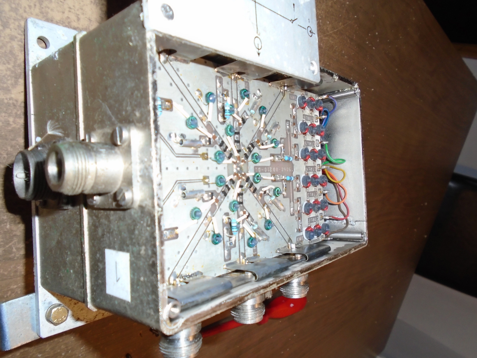

(#) ha4023 válasza rectamas hozzászólására (») Feb 2, 2021 /
Most egy ilyet teszek össze, már csak mechanikai munkák vannak rajta, síneket kell gyártanom a szekrényhez, mert elfogytak sajnos.
eredetileg ilyen antennás elektronika csoport volt a szekrényben, 10db összekábelezve.
