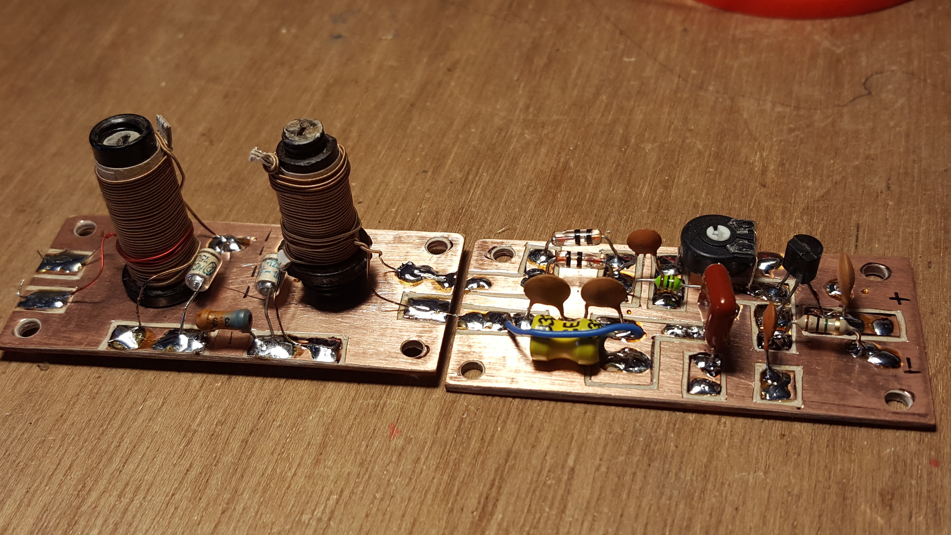

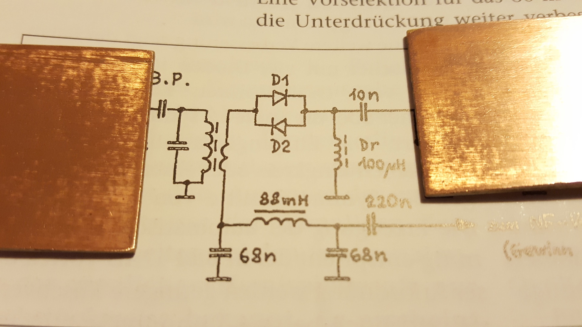

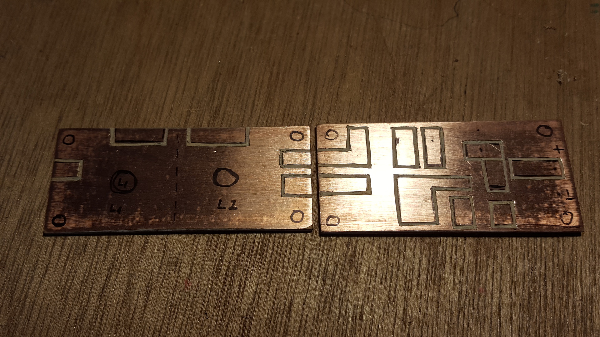

Egyszer már én is majdnem megépítettem, mert úgy rácsodálkoztam a RA3AAE -féle keverőre, jelesen arra, hogy az oszcillátor frekvencia dupláján történik a keverés
(#) Antennaman válasza Gyantáscin hozzászólására (») Nov 29, 2021 / 3
Ez így van !
Tini koromban én is megépítettem , de még azt sem tudtam erről a nagyszerű kis vevőről, hogy Polyakov féle vevőnek hívják a keverője végett.
Majd idén Áprilisban egy kezdő ismerős ihletésére építettem ismét egy példányt 7 MHz-re a tőlem megszokott bicskával faragott panelre. De az olyan szépen beindult, hogy igazi élmény volt tekergetni a forgót. van itt pár kép róla.bár lehet Áprilisban már közzétettem itt a fórumban.
Egy biztos , hétvégi passziónak nagyon megfelelt és kezdőknek is sikerélményt nyújt.
