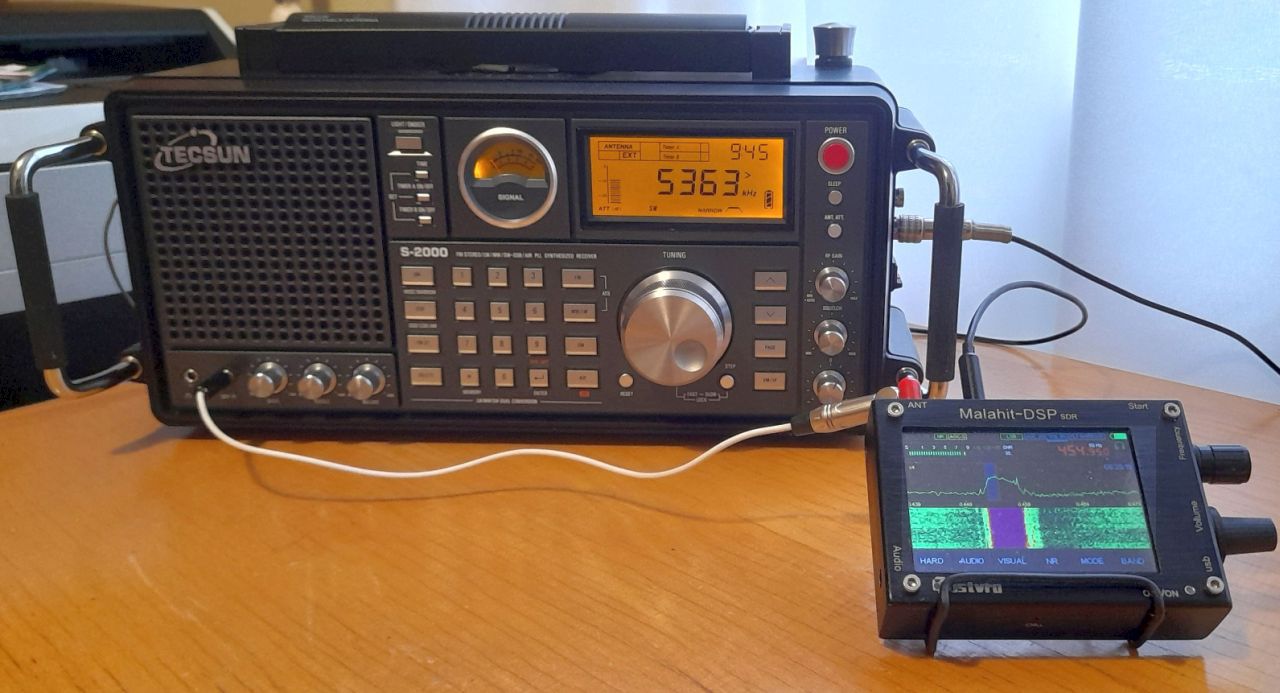

(#) Gyantáscin hozzászólása Jan 1, 2022 /
Először is kívánok mindenkinek sikerekben gazdag boldog új esztendőt jó egészségben!
A minap vettem egy Tecsun S2000 (lánykori nevén Grundig Satellit 750) rádiót.
SSB üzemmódban az oldalsáv kiválasztása 455 kHz-es második KF körben lévő 453, illetve 457 kHz-es szűrők kapcsolásával történik. Sajnálatos módon a szűrőkön USB módban az LSB állomások is elég jól átjönnek, ami zsúfolt sáv esetén elég cifra jelenséget eredményez. Szerencsére a 455 kHz.es KF ki van vezetve a rádióból, ilyenformán a a kf jel külső feldolgozása után az audiojelet a vonali bemeneten tudja fogadni a rádió. Jelenleg a mellékelt képen látható megoldást használom, ami lehet, hogy nem elegáns, de az eredmény rendkívül jó.
Kérdezném tisztelettel, hogy a fent említett oldalsáv szűrők beszerezhetők-e valahol, illetve létezik-e valami, 455 kHz-re "kitenyésztett" DSP alkalmatosság, amivel a KF jel feldolgozása elegánsan elvégezhető?
