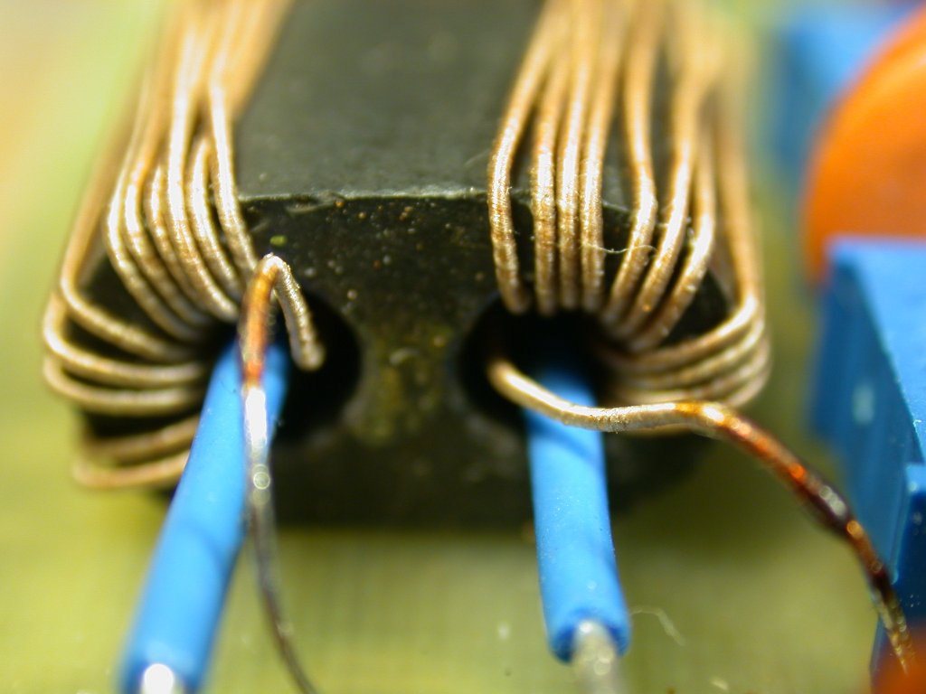

Hogy rádióamatőr téma is elhangozzon a topichoz illően elmondom, hogy most egy egyszerű kivitelű kis teljesítmények indikálására alkalmas RF power és SWR mérőkét építgetek. Az iránycsatoló egy kétlukas régi TV-ből kimentett ferritmagra készült. De, hogy fog-e mérni....?
(#) pucuka válasza Antennaman hozzászólására (») Feb 14, 2012 /
30 MHz ig jó lesz. Magasabb frekvenciákra inkább "koax" tápvonalast javasolnék, azzal 1000 MHz ig is elmehetsz. A ferrit magos nem nagyon bírja az áramot, hamar telítésbe megy, és akkor már nem lesz trafó, csak csillapító.

Ferkógyereket kérdezd. Neki van iylen és az 200 Megáig simán jó. Itt van az asztalomon. Alacsony frekin lesz rosszabb, a vas anyaga miatt, de kalibrálható.

Nincs vele semmi gond, de nekem a power meter - SWR mérő kontextusban adó - antenna kapcsolat mérő ugrott be, ott már nem igazán jó a ferrit, nem is a frekvencia, hanem a nagyobb áramok, és a telítődés miatt.
Én jobb szeretem a koax tápvonalas iránycsatolós megoldásokat, ott nem kell figyelni a veszteségeket, de ez magánügy.
(#) Antennaman válasza szendi001 hozzászólására (») Feb 15, 2012 /
Sziasztok! Mint írtam kis teljesítményre készíteném max 5Watt-ra ez meg sacc 20---50W-ig sem telítődik. A másik szempont az, hogy a régi TV-kben elő kutathatók ezek a balunok. Csak RH-ra 28MHz-ig alkalmaznám a mérőkét, csak arra is kíváncsi vagyok, mit mutat mondjuk 1,8 Megán agy 28 Megán...
(#) pucuka válasza Antennaman hozzászólására (») Feb 15, 2012 /
Azt nem tudom mikor telítődik a vas, sohasem számoltam, meg nem is mértem. Egyszer próbáltuk 10 W 160 MHz -en, de rendesen melegedett, aztán nem játszottunk vele tovább. Láttam ilyen trafós megoldást RH amatőrőknél, az ugyan egy kb 30 mm -es toroidra volt tekerve kis menetszámokkal, nyilván sokkal nagyobb volt a vas keresztmetszete. Biztos van frekvenciával összefüggő változás, de nem lehet valami sok, mert ez inkább "áramváltó" transzformátor, mint iránycsatoló. (gondolom)
