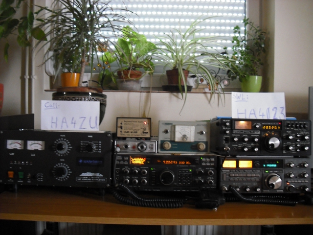

(#) ha4023 válasza elektro hozzászólására (») Feb 15, 2012 /
Az R-1254-ről tudnál nekem képet és infókat küldeni emailban? ha4023@citromail.hu
Weblap: www.ha4023.fw.hu
Köszi (HA4ZU)
UI.: Nagyon ritkán lépek fel erre az oldalra, de az emailokat naponta többször is olvasom.

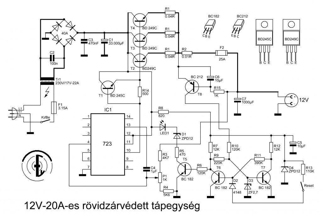

(#) Rumcájsz válasza Antennaman hozzászólására (») Feb 18, 2012 /
Kicsit késve, ám de törve nem, a tápegység témához hozzászólva én a REKI régi, egyszerű de nagyszerű tápját használom. 20A és rövidzár védett, ami nem elhanyagolható.
Lerajzoltam és csatoltam.
