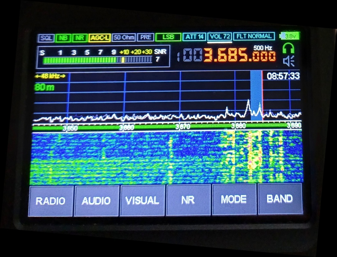

(#) Gyantáscin válasza borsozo hozzászólására (») Dec 22, 2024 / 3
Mégegyszer köszönöm tartalmas válaszodat. Provizorikus kivitelben ácsoltam egy QRM eliminátort, amivel az alábbiakat tapasztaltam.
Kb.2-300 méterre a QTH-tól húzódik a Diósgyőri Ipari Parkot (lánykor nevén Lenin Kohászati Művek) ellátó egyik középfeszültségű vezeték. A QRM eliminátorhoz segédantennaként használt RF jelet a lakásban a védővezetőn illetve a fázis-nulla vezetők között fellépő RF jelet használtam. A védővezetőn leginkább a háztartási eredetű zajok jelentek meg, a fázis-nulla között praktikusan semmi.
A vevőantennám egy É-D irányú lezárt fordított V antenna. Segédantennaként egy K-Ny irányú RW antennát használok. Ezzel sikerült 1-2 S fokkal kiütni a zajt. A mellékelt képen a vízesés felső részén a segédantennával, alatta anélkül látható a háttérzaj.

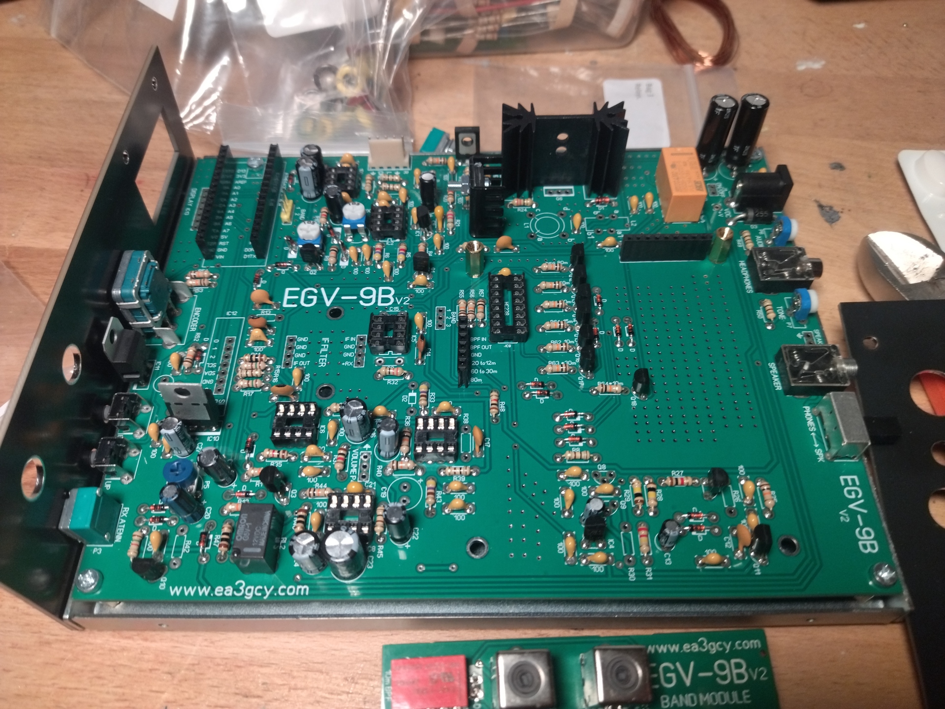

(#) szendi001 hozzászólása Feb 3, 2025 /
9 savos CW QRP kit
Eppen epitem ezt a radiot. Bővebben: Link. Erdekes konstrukcio amolyan hagyomanyos. Nyilvan a front end nem a legmodernebb, de az egesz nem is arrol szol. Teszek fel este par kepet hogyan all. 73! 1 DLX

(#) sany válasza szendi001 hozzászólására (») Feb 3, 2025 /
Jónak néz ki.
Kitből építed vagy saját magad megtervezed?
(#) szendi001 válasza sany hozzászólására (») Feb 4, 2025 /
Kit. Spanyol OM tervezte a nyakot. A rajzok es a kapcsols szerintem regen kiforrott kapcsolasok halmaza.

(#) szendi001 válasza szendi001 hozzászólására (») Feb 5, 2025 / 5
Íme így néz ki most.

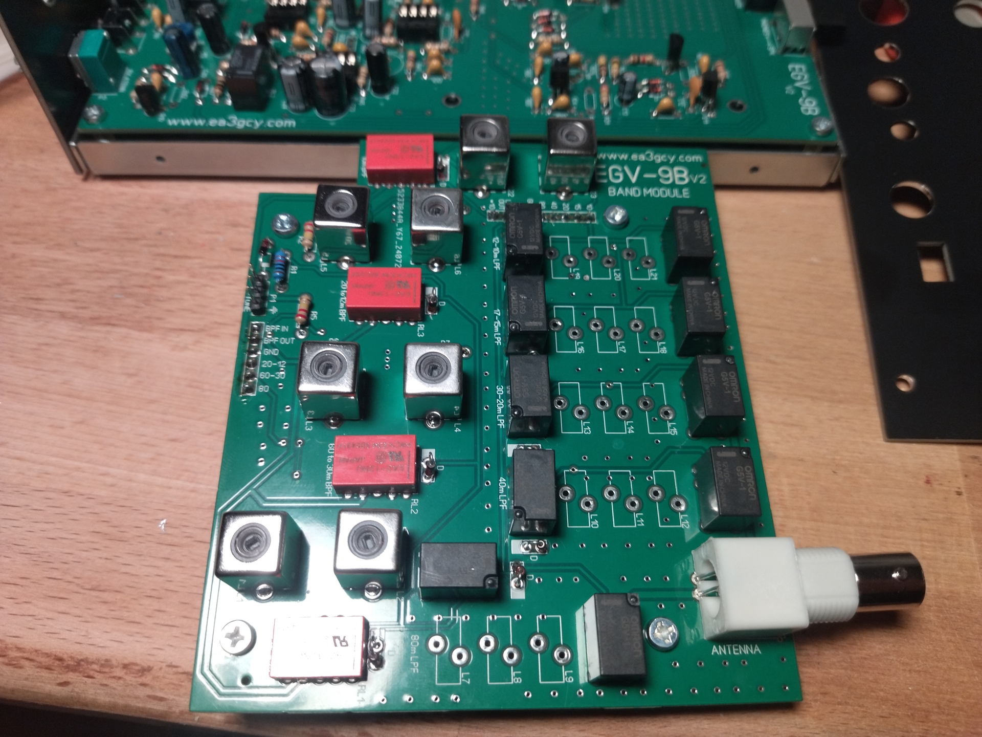

(#) szendi001 válasza szendi001 hozzászólására (») Feb 11, 2025 /
A sáv szűrő elkészült. A kitből hiányzik két fet, azt meg kell rendelnem. Ami kérdéses meg a végtranzisztor. Szerintem hamis.
