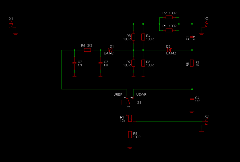

(#) pucuka válasza ntomi hozzászólására (») Márc 2, 2012 /
Elmondanám a véleményemet, de nehogy fikázásnak vedd. Az íránycsatolós megoldás a méretek miatt csak kb. 20 MHz felett használható eredményesen sajnos. Az általad rajzolt "híd" megoldás pedig veszteséges, és majdnem 3 dB csillapítást visz az adó, és az antenna közé, valamint az 1 nF -al csatolt mérőkör az SWR -t is rongálja. A jó megoldás alacsonyabb frekvenciára az Antennaman féle "áramváltós" megoldás, ennek hátránya, a megfelelő ferritgyűrű megszerzésének nehézsége.
(#) ntomi válasza pucuka hozzászólására (») Márc 2, 2012 /
Nem veszem fizikásnak! Ezeket én 27MHz környékén használom. Antennaman megoldása tényleg alacsonyabb frekire jo.

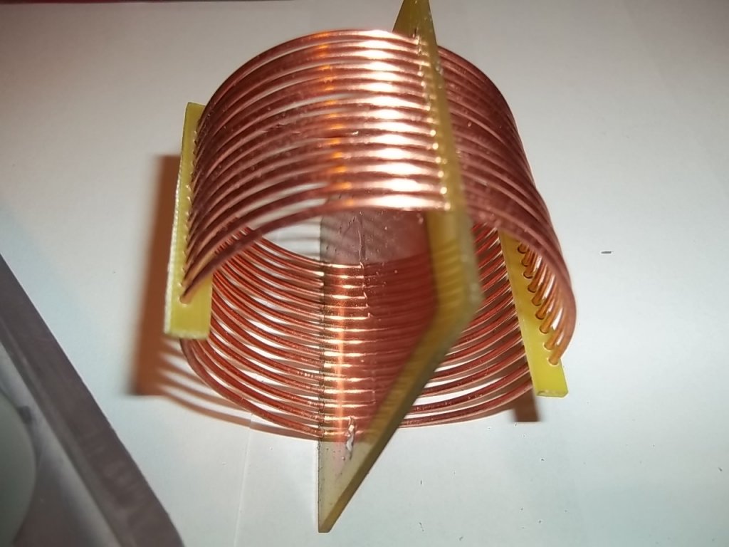

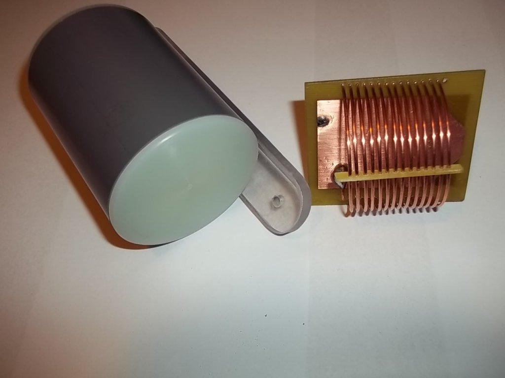

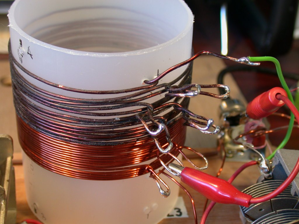

Hello Máté! Ma kiszabtam egy lehetséges antenna illesztő tekercsének csévetest anyagát kb. 6cm átm. Polietilén cső. Két kis tartó bakot is fűrészeltem alá. Holnapi cél, hogy egy 20 állású Jaxley tárcsa alkalmazásával jó sok leágazása legyen. ezzel egy "T" illesztő összejöhet 2db. VT forgókondenzátor segítségével. Persze ha már ott tartok, képek is lesznek.
(#) MaTe193 válasza Antennaman hozzászólására (») Márc 3, 2012 /
Szia Gábor! Nagyon jól hangzik, érdeklődve várom/várjuk a képeket!
(#) Antennaman válasza MaTe193 hozzászólására (») Márc 3, 2012 / 1

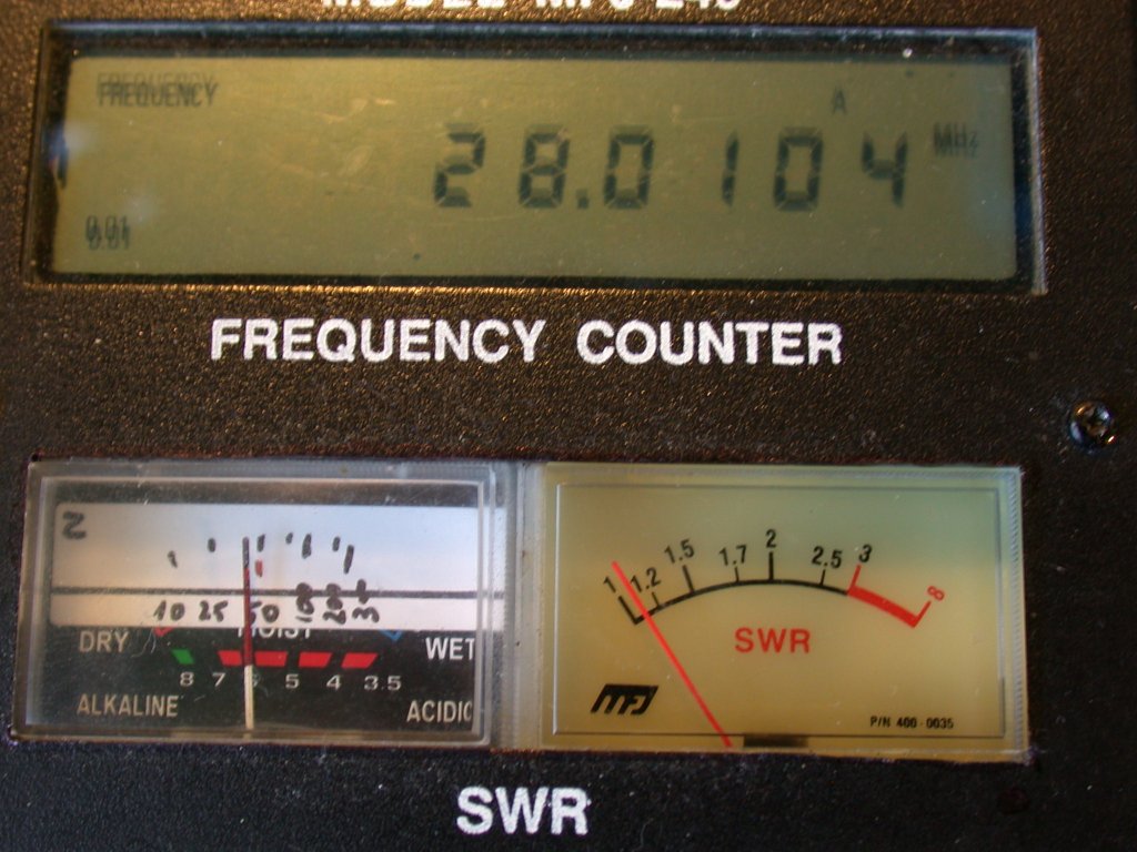

Ma délelőtt neki is fogtam kisebb megszakításokkal a "T" illesztőnek. Nem forrasztgattam Jaxley tárcsát sem hanem csak a leágazásokra csíptettem krokodil csipesszel a rövidre záró vezetéket. A tetejéről nézve a tekercset 1,5mm-es Zománc huzalból a 11-ik menettől 1mm-essel tekertem . Az elején menetenként majd 3 és 4 menetenként csapoltam meg egyszerűen megcsavarva a drótot. össz. 27 menetet adott ki a kéznél lévő vezeték együttesen, de nem is volt szükség az egészre hangoláskor. Teljesen jól lehet illeszteni 1,8-tól 28Megán is 50; 100; és 500 Ohmos lezárásokkal próbálva. Egyébként ma jól szólnak az állomások 28Megán. ZS2DL, és 3B8CF -et hallottam CW.n.

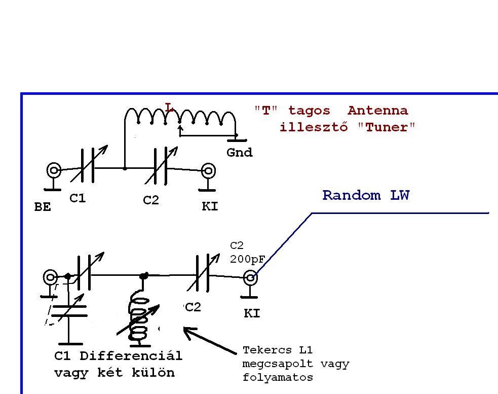

(#) szendi001 válasza Antennaman hozzászólására (») Márc 3, 2012 /
Kérlek oszd meg az elvi rajzát, ki akarom próbálni FT250- hez, hosszú drót antennával.
(#) ha9pi.feri válasza szendi001 hozzászólására (») Márc 3, 2012 /
Az FT250--hez miért kell antenna illesztő?
(#) szendi001 válasza ha9pi.feri hozzászólására (») Márc 3, 2012 /
A kisjelű kimenetre csinálok éppen egy végfokot. A kábelen névlegesen 50 Ohmot akarok 3 méter hosszan, és az ablakba kihúzott hosszú drót antennátlehangoni. Több konstrukció épül, az egyik IRF fetes, a másik E130L.
Szavaidból itélve a kérdéses rádió kiahangolható a gyári PI taggal. Ettől függetlenül érdekel, hogy milyen T szűrőről van szó?
(#) Antennaman válasza szendi001 hozzászólására (») Márc 3, 2012 /
Szia Szendi!

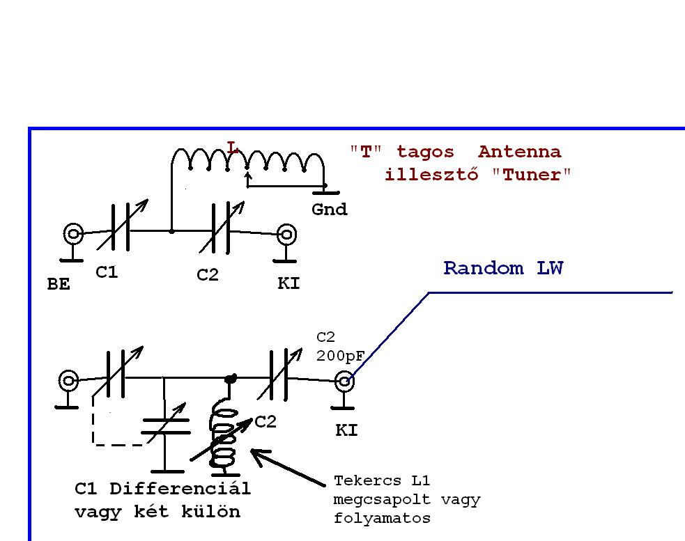

A jó öreg FT-250-ben Collins kimeneti szűrő van, de ha egy sima vezeték végét akarod leilleszteni akkor indokolt lehet ez a szerkezet, ami vagy egy sima"T" illesztő (C-L-C) vagy differenciál bemenetes "T" illesztő. Mindjárt skiccelek egy rajzot Paint-ban.
Hát egyszerűbb lett volna lerajzolni papirra és lefotózni, mint Paint-ban rajzolgatni. De talán a lényeg így is látszik.
A sima T illesztő tekercsét nem tudtam a rajzon függőlegesen elfordítani így került felülre...
(#) szendi001 válasza Antennaman hozzászólására (») Márc 4, 2012 /
Éreztem, hogy differenciál kondi kellene a legkorrektebb megoldáshoz. Az a tervem hogy kerek 40 m hosszú antenna tövébe teszek egy toroidot, és így sima T taggal tudok névlegesen 50 ohmot gyártani. Elég mostoha körülmények vannak itt antenna ügyben. Köszönöm a hozzászólásokat.
(#) pucuka válasza szendi001 hozzászólására (») Márc 4, 2012 /
Nem feltétlen kell diff forgó, de akkor sokkal többet kell szüttyögni.
(#) Antennaman válasza szendi001 hozzászólására (») Márc 4, 2012 /
Most vettem észre, hogy a differenciálos bemeneten nem helyesen rajzoltam nagy kapkodás közepette a forgót, ugyanis a bemeneten mint RF feszültség osztó tekinthetjük. Ha nem jól fogalmaztam jelezzétek! Helyesbítve a rajzot itt pótolom. Ha már ferrit gyűrűs megoldást választasz akkor ha Auto trafós megoldást valósítasz meg akkor nem kell még az illesztő sem a 40m huzal végére. Én legalább is úgy variáltam, hogy nem kellett illesztő még tranzisztoros 50 Ohm kimenetű rádióhoz sem. 5Wattal Horvátországból is haza "kiabáltam" 80m-en. Csak itt is sarkalatos pont a megfelelő ferrit anyag alkalmazása.

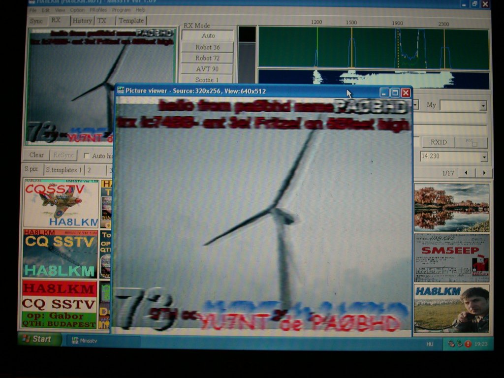

Most este nem vettem különösebben észre semmit. RH-n 20m-en figyeltem be mindenki szól szépen. SSTV módban is jól virnyognak az állomások. Nem kerestem elő a kis interfészemet csak a fejhallgatót bedugtam a PC mikrofon bemenetére és a kis rádió jól kivezérelte azt az SSTV programhoz.

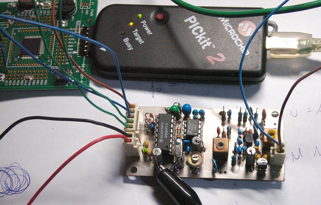

(#) Ballage hozzászólása Márc 13, 2012 /
Épp most sikerült feléleszteni életem első PLL szintézerét. Ez a 92-es RT-ben megjelent HA7ZA-féle VHF FM adóvevő PLL-je átalakítva úgy, hogy MB501-es előosztót használjon az eredeti kevergetős módszer helyett. Ehhez MC145158-as IC-re cseréltem az eredeti IC-t, amit PIC-ről vezérlek.
Minden építő kritikát szívesen veszek.
