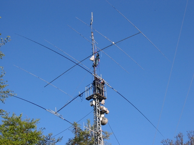

(#) kendre256 válasza pucuka hozzászólására (») Márc 1, 2012 /
Hát ezek csak akkor rövidebbek, mikor letörik belőle valami...
Az alsó 7 MHz-es HB9CV-t szinte minden tél legallyazza
Pedig elég jól bírja a terhelést általában, a téli képen látszik, hogy mit csinál vele a zúzmara.
