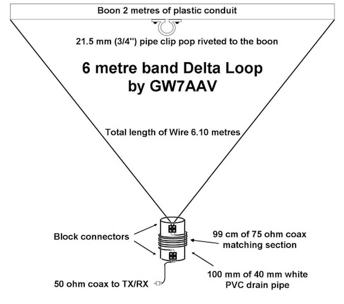

Készülök barkácsolni egy deltaloop-ot 6m-re (csupán kíváncsiságból). Tegnap az illesztőként használandó 75ohm-os koax rövidülési tényezőjét, és a szükséges hosszt próbáltam meghatározni. Találtam egy 5,5m-es darabot, az egyik végén egy kis hurokkal lezárva GDO-val megmértem és 8,66MHz-en volt a dip. Ennek a hullámhossza 34,642m, a negyede 8,66m. Ezt összevetve a mért 5,5m-es kébellel a rövidülési tényezője 0,635-re jött ki.
Ebből továbbmenve a sávközépen (51MHz) 5,88m hullámhossz rövidülve 3,73m, aminek a negyede 0,933m (közelít a rajzon megadotthoz). Szerintetek jó a gondolatmenet? Pénteken vagy szombat éjjel kipróbálom (ekkor leszek alkalmas rádió közelében), utána beszámolok.

Félsiker. Az SWR a teljes 6m-es sávban 1,5 alatt van, de péntek este teljes csend volt. Ma este ismét próbálkozok...
