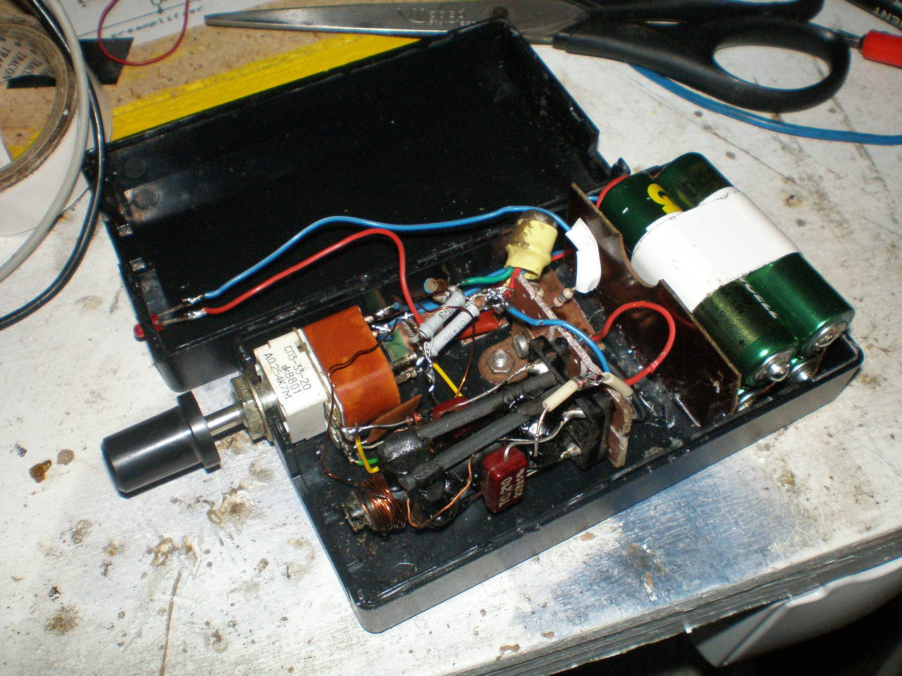

Más. Megjavítottam a VEF-206-os rádiómat (köszönet Sebi-nek a segítségért). Ma nekiálltam az áthangolásának ez a alapján a cikk alapján:Bővebben: Link. Az itt lévő beat oszcillátort megépítettem, kis műanyag dobozban, egy csöves rádió KF trafóját felhasználva. Viszont nem működik. Légszereléssel készült, de minden a rajz alapján, kétszer ellenőriztem. Az alkatrészek jók. Minden ugyan úgy van mint a rajzon. Kivéve a 40pF-os kondenzátor, nm, volt itthon ezért két darabból készítettem el, így 39,3pF-os lett. Illetve a 20nF-os helyett 22nF-os van beépítve. Illetve OC170-es TESLA tranzisztort használtam. A potenciométer 4,7kohm-os. 17 menetes visszacsatoló tekercset tekertem. Nem indult be az oszcilláció. Megpróbálkoztam a tekercsvégek felcserélésével is, akkor sem. Kinek mi az ötlete? Esetleg próbáljam meg az 1kohm-os ellenállást kisebbre venni.
(#) elektroncso válasza elektroncso hozzászólására (») Aug 8, 2014 /
Válaszolok is magamnak. Csökkentettem az ellenállás értékét 470 ohm-ra, most már beindult az oszcilláció. Ez is kész. Örülök.
(#) elektroncso válasza (Felhasználó 13571) hozzászólására (») Aug 8, 2014 /
Köszönöm. Már csak a rádióval kellene kipróbálni. Bocsánat hogy csak most felelek, de a sikeren felbuzdulva nekiálltam a billentyűzetnek is, kábelcsere. A szomszédok is élvezték. Olyanokat mondtam amiket nem szokásom hangosan. Megviccelt a gyártó (bár én nem tudtam nevetni), felcserélte az USB kábelben a piros és a fehér drótokat, én meg csak néztem miért nem megy. Ha meg már szétszedtem akkor ki is mostam. Mostanra fejeztem be a gombok visszarakását.

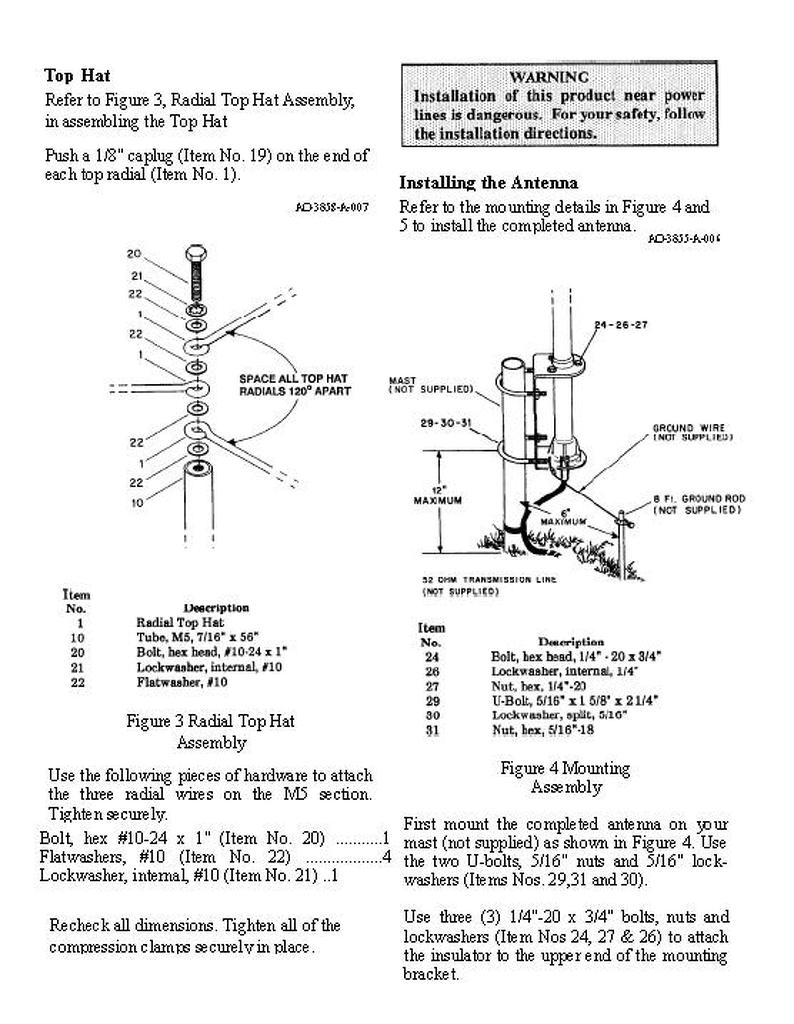

(#) ha6qt hozzászólása Aug 9, 2014 /
Még egy kérdés a Kollégáknak
Ma egy amatőrtársunk jóvoltából hozzájutottam egy Hy-Gain AV-14AVQ 4 sávos GP antennához (7/14/21/28). Kipróbáltam, elsőre mindegyik sávon 1:1,5 alatti SWR-t hoz, 14-en meg sem moccan az SWR-mutató.
Amikor elhatároztam, hogy szeretnék helyhiány miatt egy kompromisszumos GP-t, szinte valamennyinél legalább 6 méteres telepítési magasságot javasoltak. Még egy ilyen hosszú, masszív zártszelvényt is beszereztem előre.
Azonban az antenna gépkönyvében maximum 12" telepítési magasságot javasol, ami kb. 30 centi.
Valaki el tudná magyarázni, miért van az, hogy egyik GP-nek magas árbocot javasolnak, egy másikat pedig a földre kell tenni?
Mire számíthatok ilyen telepítési magassággal? DX-re szeretném használni, van ebben az esetben jelentősége, hogy kihasználom-e ezt a 30 centis emelési lehetőséget, vagy tegyem a lehető legközelebb a földhöz?
Mire számíthatok, ha 6 méter magasra teszem, vízszintesen kihúzott ellensúlyokkal?
(#) Rumcájsz válasza ha6qt hozzászólására (») Aug 10, 2014 /
Nagy valószínűséggel a sugárzó és a radiálok egymáshoz bezárt szöge lehet az ok. 30cm alatt közel derékszög, felette már a 120-hoz közelít.
(#) Hetope válasza ha6qt hozzászólására (») Aug 12, 2014 /
Nem igazán tudtam adatokat találni hogy sávonként hány ellensúly van mert ha 4 akkor a vízszintes elhelyezés ad 50 ohm - ot ha 3 akkor a 120 fok .

(#) Antennaman válasza ha6qt hozzászólására (») Aug 13, 2014 /
Szia 6qt!
Jól látod ez a 14AVQ GP teljesen szereti a talaj közvetlen közelét, és ha a leírását megnézed kiemeli azokat a tényezőket, hogy talaj felett , vagy tetőn helyezed el vagy a CW vagy az SSB tartományokat szeretnéd-e beállítani. Sávonként 4 radiállal adja meg az adatokat és ha ezeket egy az egyben leméred beállítod szinte nem kell hangolászni sem egyből ott megy ahova meg van írva.
Nálam a portán volt a lugasok közelében egy nagyon jó földelő rúd segítségével a hideg pontja ahogy a rajzon is van le volt földelve , a radiálok vízszintesen és kiválóan ment.
( míg az öregem le nem kaszálta a radiálokat )
Ha csak 10 cm-t emeltem a radiálokon már el is mászott a beállítás.
Aztán leszedtem a nagy helyfoglalása miatt, meg bele gondolva sávonként a négy radiál kiad egy Quad elemnek megfelelő huzal mennyiséget.
Minden esetre jó antenna és a talaj közelében (ahogy le van írva ) elhelyezve is tudsz vele DX-elni.
Üdv. 8LKM Gábor
(#) ha6qt válasza Antennaman hozzászólására (») Aug 13, 2014 /
Köszönöm a válaszodat, és egyben mindenkinek is a hozzászólásokat. A földre fogom tenni, max. annyit emelek rajta, hogy a koax szépen elmenjen, valamint ha esik a hó, ne tocsogjon latyakban egyik alkatrész sem.
Már szereztem hozzá földelőrudakat, 3 méterre verem le, szerencsére ott már talajvíz lesz (a dinka rádióamatőr örül ennek, máshol a száraz falak miatt mást díjaznak)
Egy kérdésem van még:
A radiálokat el szeretném ásni 3-5 centire. Emiatt legyenek szigetelt huzalból, vagy megcsinálhatom csupasz vezetőből? Pl. horganyzott vastag acélhuzal.
