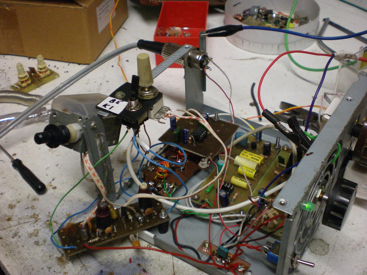

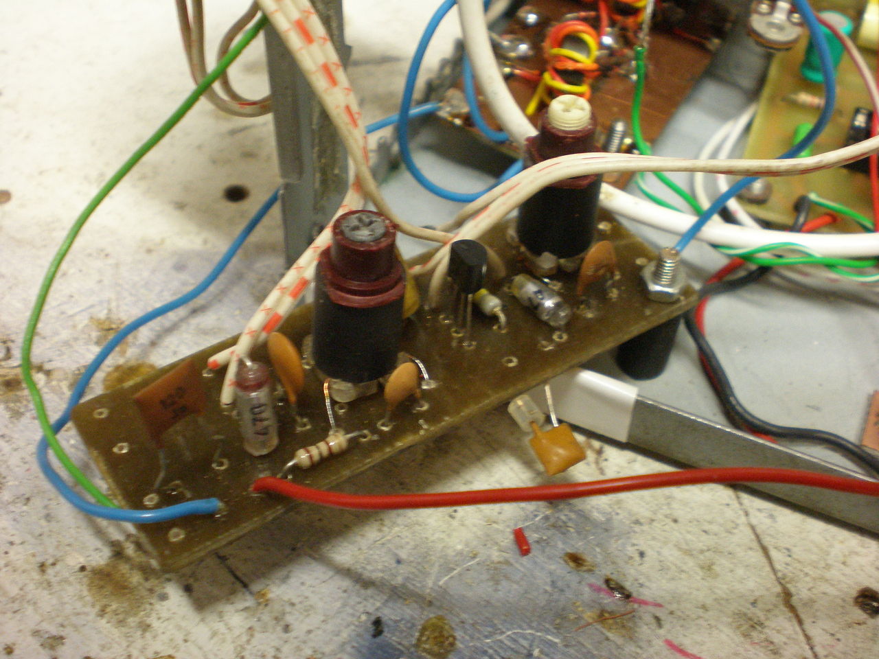

Fojtattam a kísérleteket a kis rádióval. Beépítettem a preszelektort. A zavaró állomás most már nem hallható a fejhallgatóban. Ha áthidalom a preszelektort (a tetőn lévő kis kapcsolóval lehetőség van rá) akkor újra hallani a zavaró állomást. Ha a VFO-t lekapcsolom akkor a preszelektor nélkül erősen jön az MR1. Még nincs beállítva a preszelektor, amint sikerül a GDO-val zöld ágra vergődni beállítom. Most egyenlőre csak úgy fülre tekergetem, próbálgatom. Hol jobb, hol rosszabb. Lassan de biztosan alakul.
Egyre vadabbul mutat ez a rádió, tűzszerészek rémálma.

Hát próbának jó (vagy még annak se) de a forgót nem szabad így bekötni. A panelt úgy kell tervezni hogy direkt rá tudd forrasztani a forgó füleire. Ha jó előerősítőt akarsz akkor ne használj fett vagy moszfett tranzisztorokat hanem inkább 2n5109-es tranzisztort de azt is csak A osztályban ! Keress a netten ilyen kapcsolásokat pl w0btu cikje vagy hasonló van a HANDBOOK-ban is . A lényeg abban van hogy ha nagyobb előfeszítésben van a tranzisztor akkor az antennáról érkező jelek nem tudják kibillenteni a működéséből . Magyarán ha egy erősítő elem (tranzisztor) úgy van beállítva hogy elég nagy áram folyik át rajta ( sokszorosa az antennáénak) akkor azt nem lehet kibillenteni a munkapontjából . Az A osztályú erősítők lineárisabbak mint a többiek és nem okoznak téves jeleket amelyeket a keverőte vezetünk. Na most ha már van egy ilyen előerősítőd akkor rájössz hogy semmilyen IC-és keverő nem tudja felvenni a harcot egy DBM-el.! Sőt ha kerítesz gyári keverőt ( mondjuk IE500) akkor a VFO jelének nagyságának álligatásával el tudsz érni olyan érzékenységet ami után nincs is szükség elő erősírőre főleg QRP készülékeben mert a kis teljesítménnyel nem fogod tudni meghívni az összes állomást akiket venni tudsz ! Na ez régebben nem így volt de most amikor a cifra modern rádiókban sokfajta szűrők vannak berakva (és az gond hogy be is kapcsolják őket!) igen csak macerás rátalálni az ellen állomás pontos frekvenciájára. Viszont kitartással és gyakorlással még az ilyen QSO is össze jöhet és akkor meg van az öröm !
(#) elektroncso válasza Hetope hozzászólására (») Dec 9, 2014 /
Már összébb szereltem. Rövidítettem a drótokon, bár a forgó még mindig drótozva van. De megfogadom a tanácsod, a következőt már úgy tervezem. Vannak már összegyűjtve különféle kapcsolások, szeretnék sokat kísérletezni (ezért még nem szereltem össze még szépen) különféle modulokkal, beállításokkal. Most ezen az oldalon turkálok és szemezgetek egyszerű kis kísérletezésekhez ideális kapcsolásokat.
(#) Hetope válasza Hetope hozzászólására (») Dec 9, 2014 /
Na időközben eszembe jutott hogy lehet fettel is készíteni előerősítőt A osztályban de oda is kell a teljesítmény. Valamikor régen találkoztam extrém karakterisztikájú előerősítővel ahol VMP4-es POWER FETT volt alkalmazva ! Csak úgy megjegyzem (de ha kíváncsi vagy a részletes adataira akkor keress rá a netten) ez a fett adó ként tudott 25 Wattot 150 Mhz-en leadni az antennára ! Előerősítőben pedig be volt állítva 5 Watt disszipációra ! Remélem nem akarsz ennyire extrém előerősítőt készíteni mert a beszerzése ma már majdnem lehetetlen (ha csak nincsen már ebből is valamilyen ocó kínai) HI .
A hozzászólás módosítva: Dec 9, 2014

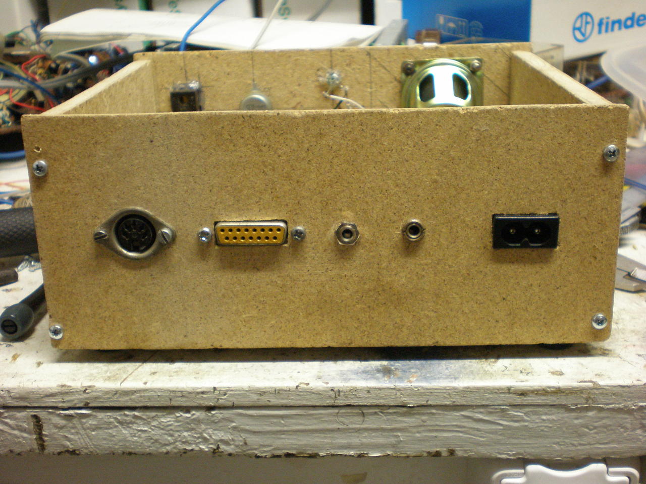

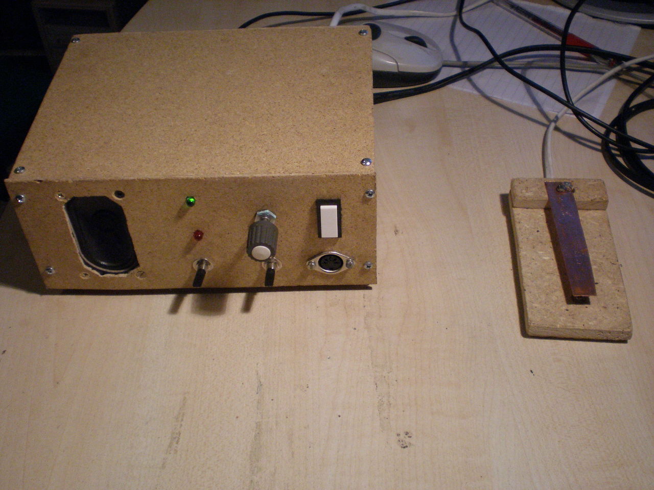

Elkészültem a morze gyakorlómmal. Még hiányzik a játékport kábel amivel össze lehet majd kötni a számítógéppel, ezáltal a gépen futó program az általam ,,leadott" jeleket visszaalakítja betűkké, így tudom hol mit rontottam. Egy másik kábellel össze lehet kötni a számítógép hangkimenetével, a program által adott és általam vett jeleket is ezen a készüléken keresztül tudom megfigyelni. Számítógép nélkül egyszerű oszcillátorkén működik. A CWplayer nevű programot használom hozzá.
A hozzászólás módosítva: Dec 12, 2014

Ez jól meg lett lőve felfelé
(#) Atys67 válasza elektroncso hozzászólására (») Dec 12, 2014 /
A dobozolási technikát még finomítani kell, de a lényeg hogy működik.. Igaz én 17 éves koromban még dobozt sem csináltam, minden úgy lógott szerte szét.. Az első rövidhullámú sávvevőm 1 négyzetmétert foglalt el az asztalon, és csakis én tudtam hová szabad nyúlni, hogy ne rázzon..
(#) elektroncso válasza Atys67 hozzászólására (») Dec 12, 2014 /
A hangszóróra gondolsz? Az elé megy egy díszlemez, de nem találtam itthon ide passzoló darabot eddig. Ezt a fránya préselt fát meg nem lehet úgy fúrni hogy szép legyen a lyuk pereme. Ezért döntöttem a díszrács mellett, csak még nem találtam megfelelőt.
Szendi:
Hogy gondolod hogy meg lett lőve felfelé. Nem is lett olyan magas a doboz. A kép csalóka. Csak 9 cm magas.
Igen, de máris visszavonom.. A rács feldobja az összképet. De valami öntapadós tapéta vagy esetleg műbőrborítás igencsak széppé tenné. Én a pákaállomásomat borítottam így Bővebben: Link
(#) szendi001 válasza elektroncso hozzászólására (») Dec 12, 2014 /
Én építettem ilyen dobozba cuccokat. Úgy értettem, hogy egy sima RC oszcival is lehet tanulni, de ez fainul össze van kötve PC-vel és be is van dobozolva. sőt szól is.
(#) szendi001 válasza szendi001 hozzászólására (») Dec 12, 2014 /
Egyébként szőnyeggel szoktam borítani, több erősítőm is készült így, széppé teszi.
