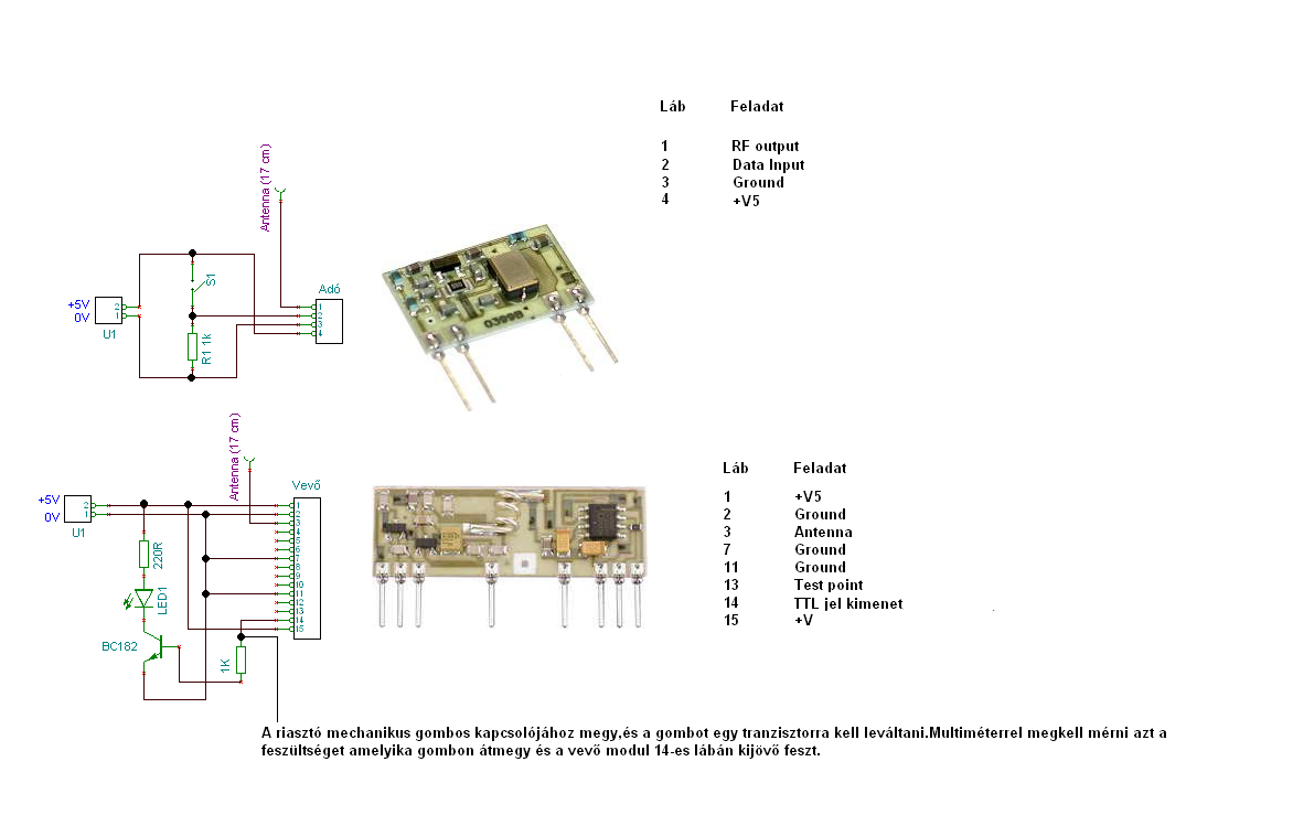

Üdv, Kisebb gondban vagyok, olvasgattam a fórumot de nem találtam megfelelőt a problémámra.
Van egy mechanikus kapcsolású autóriasztóm, és szeretném ezt a központi zár távirányítójával kapcsolni.
Ehhez szeretnék egy rádió vevő egységet építeni (ha nagyon bonyolult akkor venni). A távirányító frekvenciáját még nem tudom, de a nyitó és a záró nem ugyanaz. Ha valaki tud segíteni megköszönöm.
(#) pivi1 válasza Qenk hozzászólására (») Nov 15, 2009 /
Ha jól értem van központi zárad.Akkor meg egyszerűbb
annak a vevőegységére rákötni a riasztót.
(#) boczhunor válasza Qenk hozzászólására (») Nov 15, 2009 / 4
Szia.Ahogy pivi mondta az egyszerűbb megoldás a központi zár vevőegységére való kötés.Ehhez a Comparator nevű kép segít.Vagy van egy másik fajta megoldás,a külön gombal,külön vevő és adó modullal rendelkező kapcsoló,amely drágább és nehezebben elkészíthető,kivitelezhető,ez a kommunikáció nevű képen van.Ha a comparatoros megoldást választod,a relé elé tehetsz egy ledet,amely jelzi egy felvillanással,hogy a riasztó tényleg bekapcsolt.Sok sikert.Jó éjszakát!!
(#) gerenk válasza Qenk hozzászólására (») Nov 15, 2009 /
Rádiócsatornát kell választanod, általános távvezérlés céljára a 433 MHz-es sáv, egyedi frekvenciát is választhatsz akkor nő a biztonság, mindenképpen ugrókódos kódoló/dekódoló ic. párt kell az adóba és a vevőbe beépiteni.
(#) Qenk válasza boczhunor hozzászólására (») Nov 16, 2009 /
Kössz az infót, én is gondoltam kp zár reléinek a kimenetéről való kapcsolásról, csak az a baj, hogy ha mechanikusan húzom fel a gombot akkor is megjelenik ott a delej, és az pedig kikapcsolja. Szóval sokat nem érek vele ha kitöri az ablakot és felhúzza a gombot, mert be sem riaszt. vagy rosszul gondolom?

(#) pggabi válasza Qenk hozzászólására (») Nov 27, 2009 /
Szia. Teljesen igazad van. Én is Hasonló cipőben jártam. Olyan autót vettem, amiben volt riasztó, de kapcsolós volt. Vettem egy rádiós távirányítót, és arra kötöttem, a kp. zártól függetlenül ment, így ha a gombot felhúzzák akkor is éles maradt.
