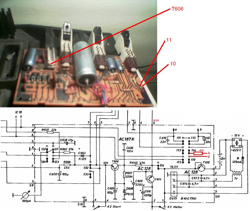

Egy Videoton RM5642S -t javítok. Meg tudná valaki mondani, hogy a táp panel 11-es kivezetésén lévő vezeték másik végét hova kell forrasztani? A rádió totál halott, és ezt a sárga drótot találtam benne lógva. Ha valakinek van hozzá normális kapcsolási-, panel- és/vagy huzalozási rajza, annak nagyon tudnék örülni! A segítséget előre is köszönöm!
Köszönöm, de ezzel a kapcsolással már rendelkeztem, csak nem túl jó. A csatolt képen látszik, hogy két AC 128-as tranyó van a rajzon, amik viszont nincsenek egyik panelemen sem (van tartalék). Ezzel ellentétben a panelen van a jelölt 10 és 11-es pont, ami a rajzon nincs (vagy nem találom). :no: Közben elszakadt az ékszíj is, de az lenne a legkisebb gond...
Ez a Mono-Sztereo-Matrix kapcsoló. a 10-es pont a végfok panelre megy zöld vezetékkel, a 11-es sárga nem tudom hova.
Amúgy igen, de a rádió részt csak a magnóval lehetett bekapcsolni, szóval csak akkor ment a rádió, ha a kapcsoló rádió állásban volt, és a magnó is áramot kapott.
Akkor az ISOSTAT kapcsoló érintkezője égett be (rádió/magnó ) .
Szereld szét (óvatosan , mert az arretáló golyók kirepülnek, csak kicsit nyomd túl a csúszkát , hogy az utolsó érintkezők kivehetők legyenek ) és az utolsó érintkezőjét vedd ki , pótólhatod a mellette lévő érintkezővel , mert az nincs használva . Ha kitolod a csúszkát látni fogod a beégés nyomait a kapcsoló lemezén .

A táppanel 10-es pontja az alatta lévő végfok panelre megy, a végfok IC körül van egy axiális elkó C522-es alkatrészszámmal és egy R521-es ellenállás, ezek mellett/között (ott van a közelükben pár mm-re) ott kell lennie egy furatnak, oda csatlakozik az a vezeték. A 11-es vezetéknél ugyanez a helyzet, csak a kondi száma C517, az ellenállásé R516. Nézegettem a rajzt ami magnósok évkönyvében is van és amiől Te is "idéztél", nem véletlenül az "a" és "b" pontok lennének ezek?? Mert a rajzon a végfok környékén is ott vannak ezek a pontok. Azért kérdezem, mert én nem nagyon szedtem szét a rádiót, csak amennyire a vezeték engedi... Sikeres javítást! ![]()
