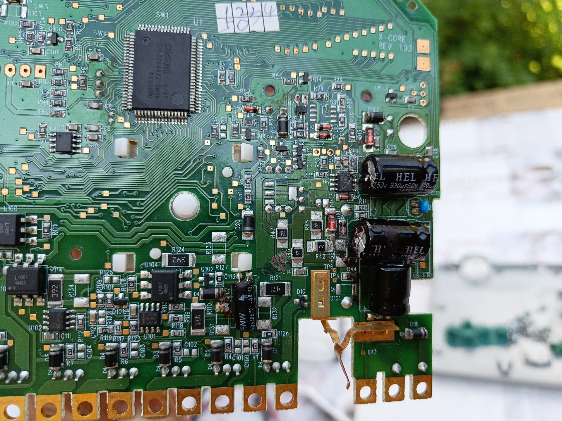

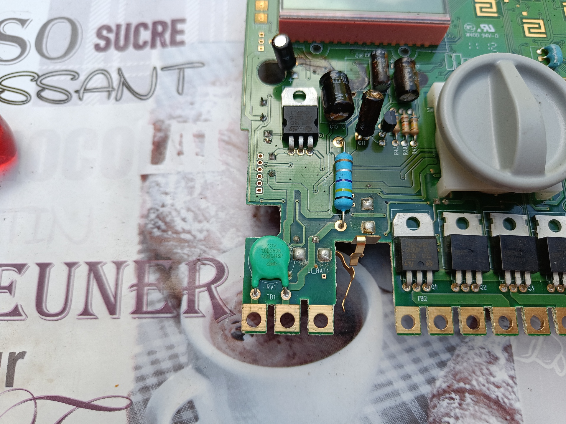

Sziasztok Szakik!
Segítségeteket szeretném kérni egy áramkörrel kapcsolatban. (ez speciel egy kerti öntöző vezérlője).
Az áramkör egyszer elindul és működik, másszor pedig semmi...
Amikor nem csinál semmit, akkor is van feszültség a stabilizátoron. Szerintetek merre érdemes keresni a hibát? Okozhatja ezt kondihiba??
Válaszaitokat előre is köszönöm!
Péter

Éppenséggel okozhat ilyesmit. De az a sötét szutyok ami a kondikon látszik, az nem valamiféle rögzítő ragasztó? Az elektrolit akkor szokott kifolyni, ha a kondi tokozásán a kikönnyített felület felpúposodik, kiszakad. De itt ilyesmi nem nagyon látszik.

(#) antiktelefon válasza Budafok hozzászólására (») Máj 22, 2022 / 1
Ez a fajta rögzítő ragasztó vezetővé válik idővel. Ki kell szedni akondikat és disznószőr ecsettel, alkohollal és acetonnal le kell szedni az utolsó darabot is a nyákról. Mivel elég noname kondik és picik, azt a párszáz Ftot megéri a cseréjük, hamár úgyis szétszeded. Este be kell rakni valami podcastot és egy órát elszöszölni a ragasztó vakarászásával
Illetve R40 és C16 elég rosszul néz ki, érdemes lehet cserélni, ha óvatosan forrasztod ki őket,még meg tudod mérni talán.

(#) Budafok válasza Lucifer hozzászólására (») Máj 22, 2022 / 1
Szia,
Oszcillátort nem néztem eddig, köszi az ötletet, meg fogom nézni reset résszel együtt.
(#) Budafok válasza antiktelefon hozzászólására (») Máj 22, 2022 / 1
Szia,
Én rockzenére nyomom... A szurokpucolás első felvonásán már túl vagyok, ezek az ilyen volt képek!
R40 és C16-ok ötletét köszönöm!
Péter
Próbálkozz még vegyszerekkel meg disznó ecsettel (azt nem oldja az aceton sem és ESD sincs), teljesen jó lenne lemosni, az utána képeket nem láttam, de akkor elég jó, ha ick lábai és a kondik alatt sincs már semmi, van olyan trutyi, ami beszívja a nedvességet és akkor kezd vezetni. Szerencsédre ez nem a korrozív féle ragasztó, olyan is van, ami felmarja a sávokat még a lakk alatt is, de inkább japán cuccok alu kondijaiból folyik az ki meg sub erősítőkben van.
(#) merlingerin válasza Budafok hozzászólására (») Máj 23, 2022 /
Amikor nem megy, a kijelző is kukk sötét, csak haloványan 1-2 szegmens mocorog.. ugye?
Nekem is van 3 ilyen hunter vezérlő ezzel a hibával. Újra kondiztam, kicseréltem a uC oscillátorát is, lemostam a ragacsot ahol lehetett. Nem jöttem rá. Én is kíváncsi vagyok
Ez típus hiba. De nem leltem megoldást a netet túrva.

(#) mikrodigit válasza Budafok hozzászólására (») Máj 23, 2022 /
Ez lehet valamilyen kontakthiba, fóliaszakadás, rossz forrasztás is.
- Nézd át erős nagyítóval az összes forrasztást, a gyanúsakat forraszd át.
- Bekapcsolt állapotban próbáld meg enyhén hajlítgatni a nyákot, óvatosan megnyomkodni az alkatrészeket, változik-e valami.

(#) Lucifer válasza Budafok hozzászólására (») Máj 24, 2022 /
Az U4 (SO8 a Samsung procitól DK-re) micsoda?
Ha I2C EEPROM akkor az SDA-SCL-re jó lenne ránézni.
Lehet, hogy írogat EEPROM-ba és megállt az EEPROM.
Ha van I2C forgalom a bekapcsolás után akkor EEPROM kiolvas, újba beprogramoz visszavarr.
Régi TFT monitoroknál volt ilyen, (gondolom számolta az üzemórát), hogy az EEPROM nem írhatóvá vált (elkopott) és megállt mint a gerely a monitor.
