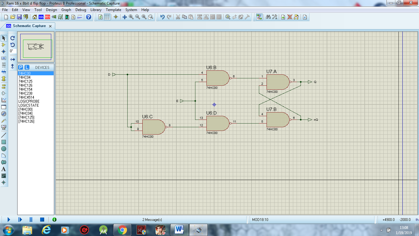

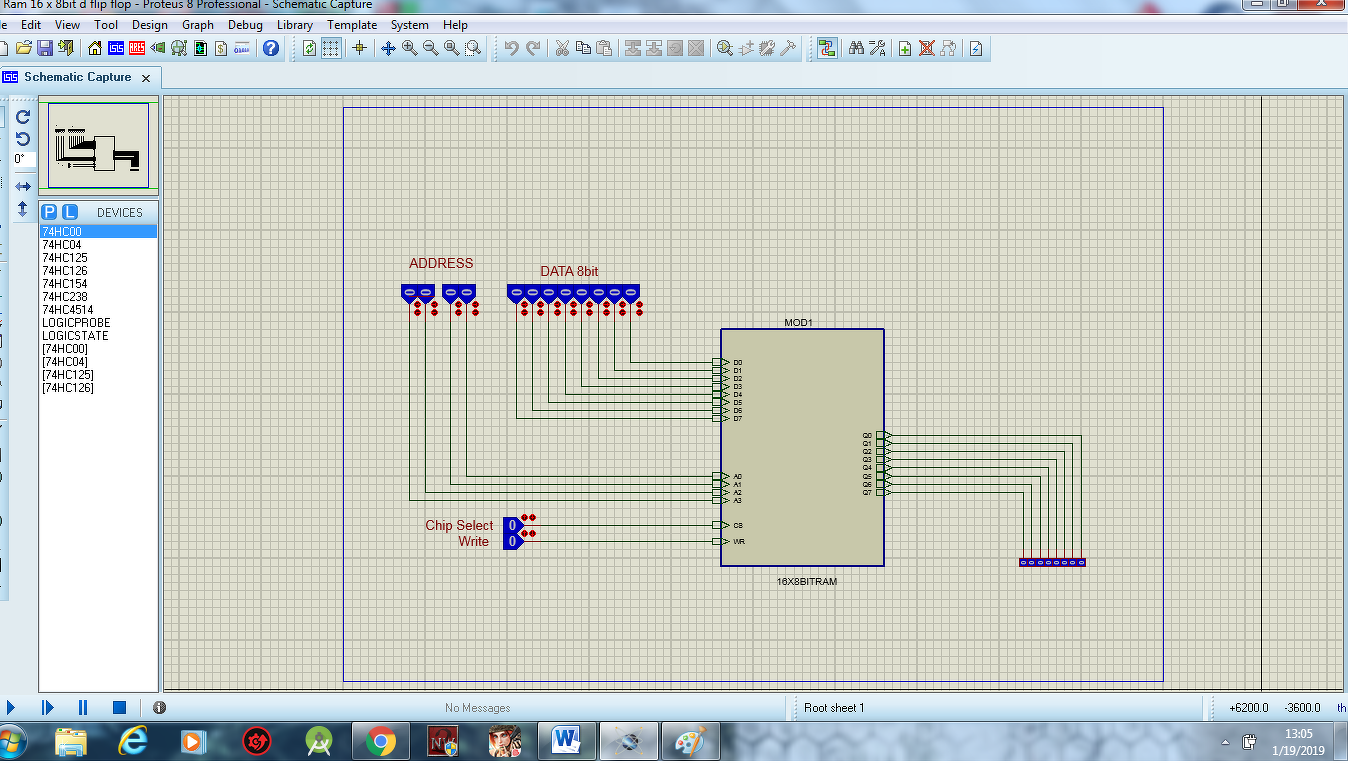

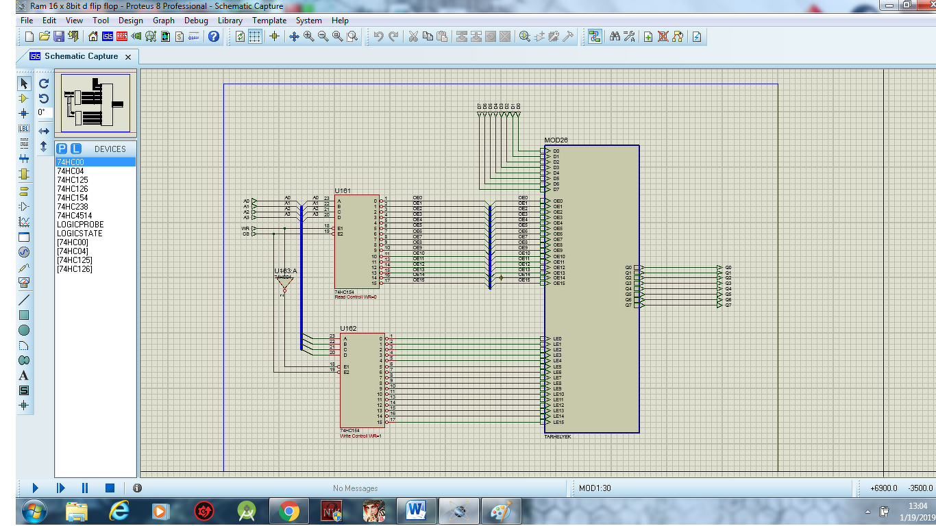

Jelenleg egy ram memóriát tervezek 16x8 bitest D-Flipp-Flopp segítségével, ez lenne a szemináriumi munkám. A munkát Proteus 8 szimulációs programban terveztem meg, kisebb-nagyobb segítséggel. Nagyjából képbe vagyok hogy hogyan is müködik egy RAM memória de ez kicsit összetettebb számomra. Olyan embert keresek aki segítene elmagyarázni valójábban ennek a teljes müködési elvét, folyamatát. (Címzés, Írás, ChipSelect, Címbusz,Adatbusz,Three-State, D-flipp-flopp). Tudom hogy ez nagyon sok kérdés egyszerre és hogy az interneten számtalan írás van ezekről a dolgokról, de ha van itt valaki aki segítene és válaszolna, nagyon hálás lennék érte. Előre is köszönöm! Képeket is küldök magáról a szimulációról! Üdv K_Szebi!

Erősen javaslom, hogy tanulmányozgass pl. TTL áramkörök adatlapjait. Nagyon fontos dolog, hogy szerezz alapos anyagismeretet. Ezt semmilyen szimulációs programmból nem fogod tudni megszerezni, csak adatlapokból, illetve bonyolultabb áramkörök felhasználási, tervezési segédleteiből.
Ismerd meg a RAM fajtáit, SRAM, DRAM, ezek milyen alap áramkörökből építhetők fel RS, JK, D tároló, az időzítéseket, késleltetéseket. Ezeket csak katalógus adatlapokból tudhatod meg. Címbusz, adatbusz egy olyan rendszer, hogy több áramkör azonos adat, és címvezetékei össze vannak kötve, (busz) és egy vezérlő logikával kiválasztod, hogy az buszon lévő éppen érvényes adat, melyik áramkörnek szól. A buszon egyszerre csak egy adatforrás lehet aktív, ha több is van, akkor a megoldás a 3 állapotú kimenetek használata. Ezt is vezérelni kell. A vezérlést órajelhez kell szinkronizálni, és kapu áramkörökkel, adatszektorokkal kiválasztani. A hozzászólás módosítva: Jan 19, 2019

Tudom hogy ez nem kifogás, és hogy utólag is meglehet tanulni ezeket a dolgokat, csak engem kicsit szorít az idő :/ . Valójában nem kell nekem ezekről részletesen tudni, lehet hogy a kérdést állítottam fel rosszul, csak nagy vonalakban le kellene írnom ennek a müködését. (pl. az írás úgy történik hogy a címet a címbuszra tesszük. A beírandó adatokat az adatbuszra tesszük, a Write vezérlő jel aktiválásval az adatok beíródnak az adott címre) és durván ennyi. Aztán kb. ugyanígy leírnom az olvasást, meg hogy mit mivel valósítottam meg. Tényleg nem okoskodni szeretnék, és hogy mindenhez kell egy alap tudás, de ezt tényleg csak nagyon nagy vonalakba kellene leírnom nem olyan részletesen persze csak ha ez lehetséges. Idézet: „... az írás úgy történik hogy a címet a címbuszra tesszük. A beírandó adatokat az adatbuszra tesszük, a Write vezérlő jel aktiválásval az adatok beíródnak az adott címre...” Csak akkor ha a Chip Select is aktív. Az adatbiztonságot (csak a kívánt adat változhat) több minden befolyásolhatja: - A címnek stabilnak kell lennie a WR aktivizálódása előtt legalább az un. cím előkészítési idővel, a címnek stabilnak kell maradnia a WR vagy CE megszűnése után legalább az un. cím tartási ideig. Mind a CE mind a WR aktivitásának megszűnése befejezheti az írást, de az írás idejének meg kell haladni a minimális írási időt. Az olvasás is csak akkor történik meg, ha a CE aktív. A memóriák esetében a kiválasztás váltása (passzív -> aktív) lassú, a gyorsabb olvasás lehetőségét az Un. Output Enable (OE) jellel valósították meg. Ez a jel a memória kimeneti meghajtóit kapcsolta csak, ami jóval gyorsabban történt. Az olvasásnál nem fontos a cím tartása, a memóriában tárolt adat nincs veszélyben, de elég ideig kell a címet stabilan tartani, hogy a kiolvasott adat eljusson a feldolgozóhoz, és az el tudja tárolni. WR vagy WE: írás vezérlő jel, CE (Chip Enable) vagy CS (Chip Select) kiválasztó jel, OE (Output Enable) ld. feljebb.
