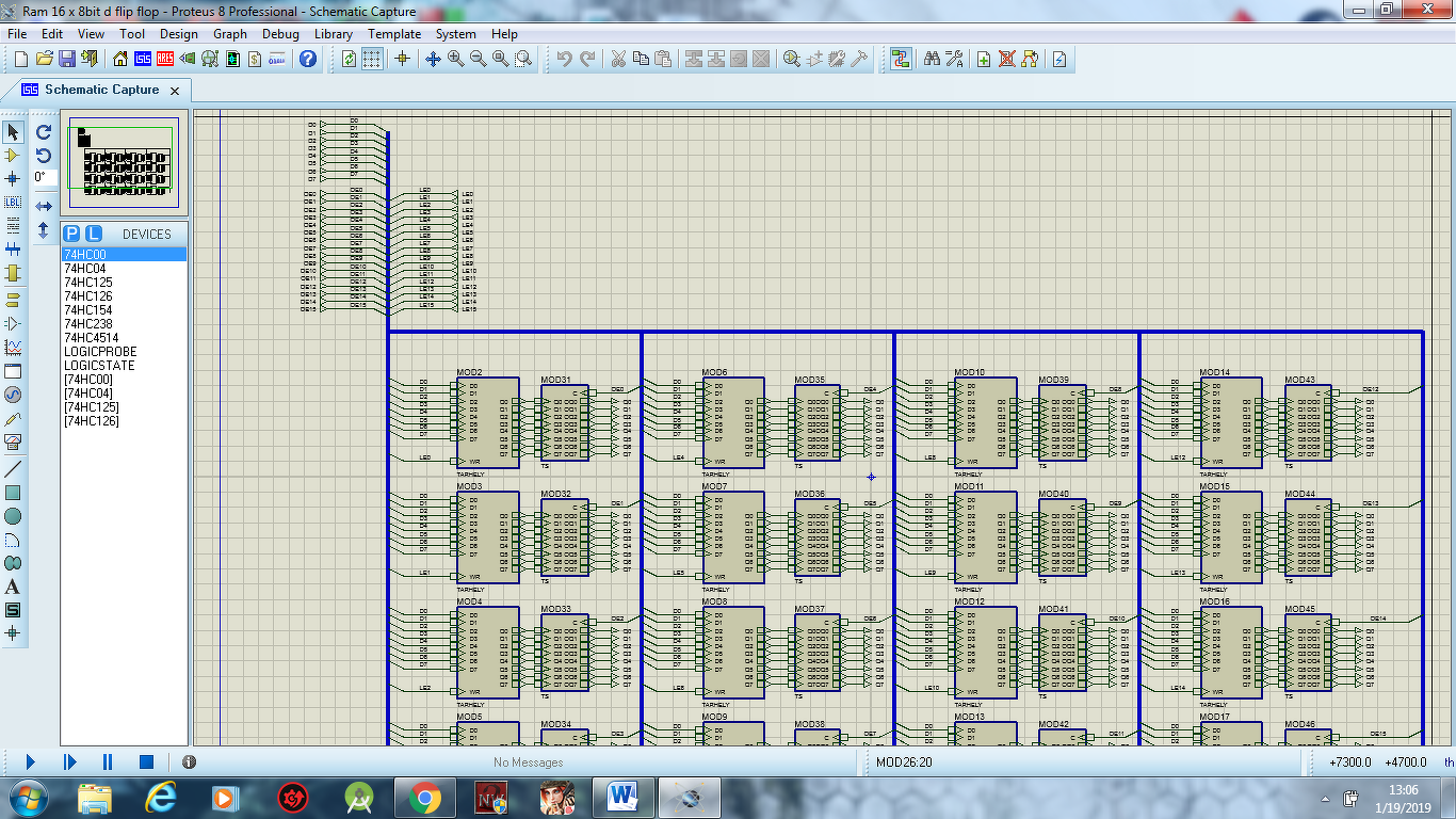

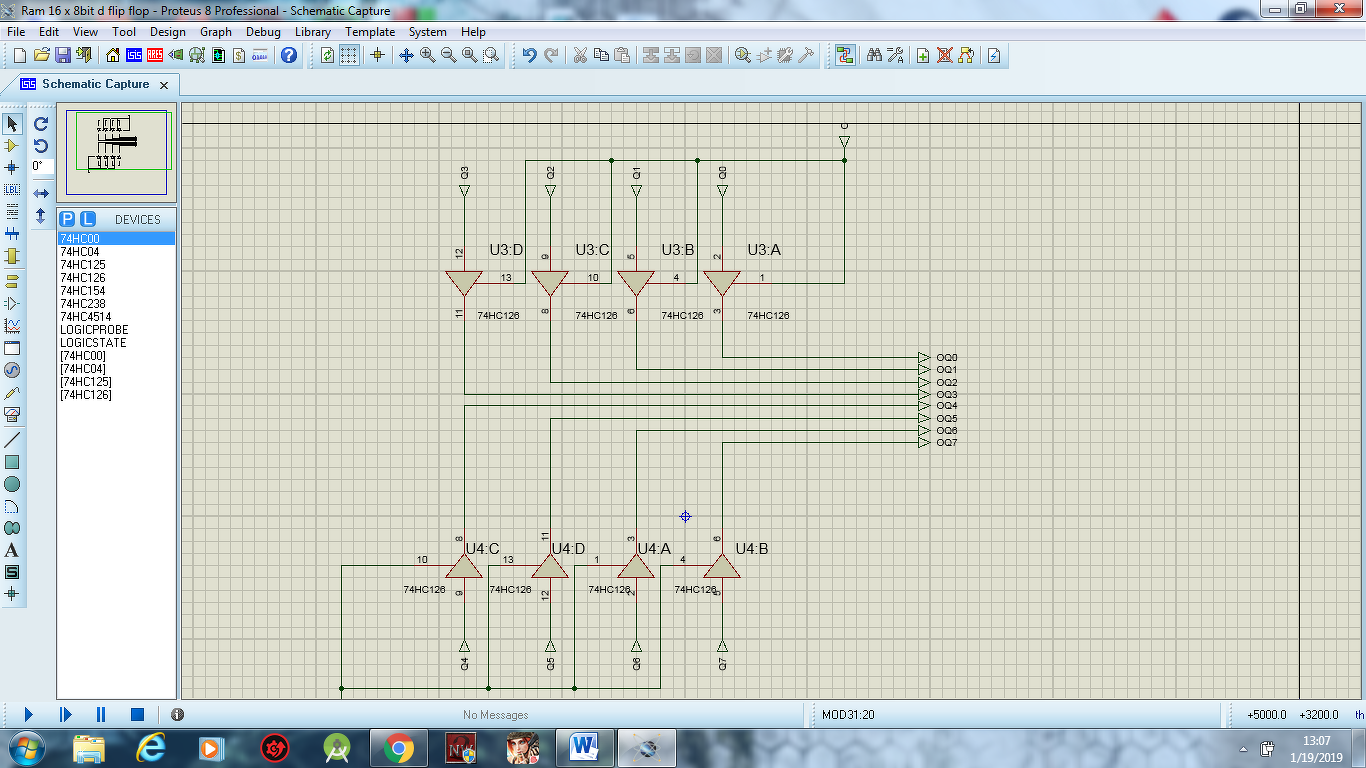

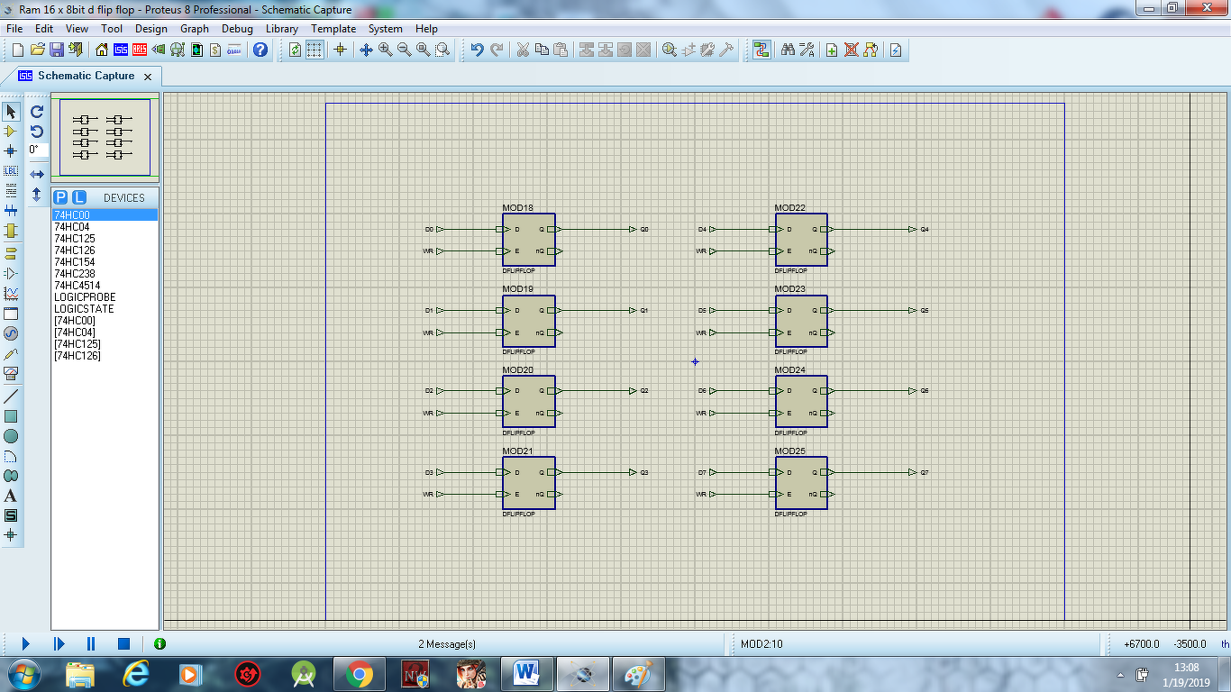

Jelenleg egy ram memóriát tervezek 16x8 bitest D-Flipp-Flopp segítségével, ez lenne a szemináriumi munkám. A munkát Proteus 8 szimulációs programban terveztem meg, kisebb-nagyobb segítséggel. Nagyjából képbe vagyok hogy hogyan is müködik egy RAM memória de ez kicsit összetettebb számomra. Olyan embert keresek aki segítene elmagyarázni valójábban ennek a teljes müködési elvét, folyamatát. (Címzés, Írás, ChipSelect, Címbusz,Adatbusz,Three-State, D-flipp-flopp). Tudom hogy ez nagyon sok kérdés egyszerre és hogy az interneten számtalan írás van ezekről a dolgokról, de ha van itt valaki aki segítene és válaszolna, nagyon hálás lennék érte.
Előre is köszönöm!
Képeket is küldök magáról a szimulációról!

Címbusz, adatbusz egy olyan rendszer, hogy több áramkör azonos adat, és címvezetékei össze vannak kötve, (busz) és egy vezérlő logikával kiválasztod, hogy az buszon lévő éppen érvényes adat, melyik áramkörnek szól.
A buszon egyszerre csak egy adatforrás lehet aktív, ha több is van, akkor a megoldás a 3 állapotú kimenetek használata. Ezt is vezérelni kell.
