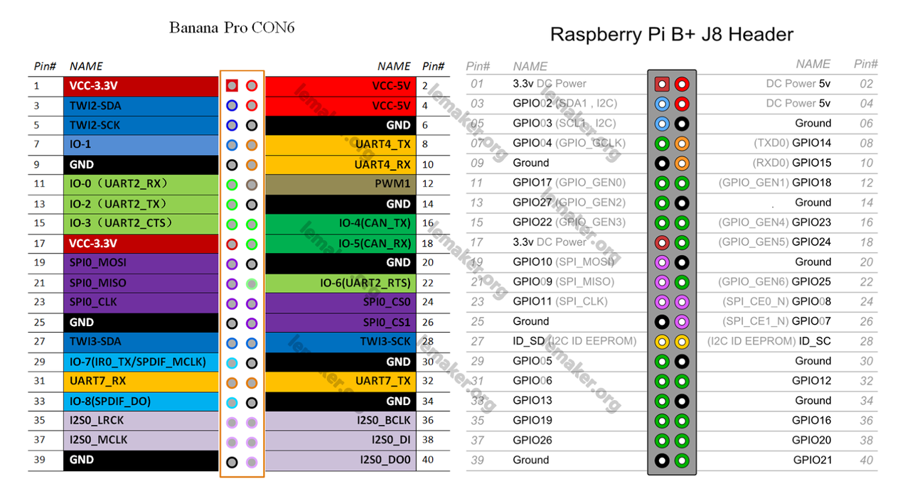

(#) ptesza hozzászólása Nov 20, 2015 /
Azt szeretném kérdezni ,hogy rá tudom -e kapcsolni a banana pro kártyámra a tápfeszültséget a GPIO csatlakozón keresztül. Valamit a két nyomógombot és a 3 led-et is szertném kivezetni, az előlapra.
Hogy lehetne ezt megoldani?
Köszi.
