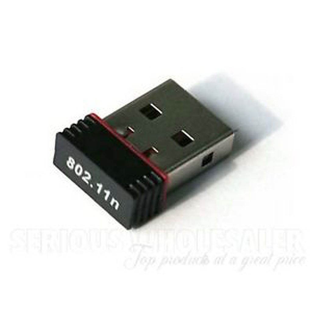

Próbálta valaki a Ralink 802.11N wlan adapter raspberry-hez? Nálam valamiért nem működik. "lsusb"-vel látja, laptopon próbáltam, ott működik. 2A-es tápoot használok, az usb_max_current=1 -et beállítottam. Nem használok power USB HUB-ot. Ötletek?
(#) Droot válasza IKEnovice hozzászólására (») Jan 2, 2016 /
Ez az sma csatis, amire olyan antennat rakhatsz mint a wifi routeren? Fekete haz a tetejen piros logo?
Vagy ez a mini meretu?
Rossz helyen tapogatozol. Max usb currenttel nem kell foglalkozni, legyen default. Usb hubba ne dugd. 1A-es tap is eleg neki.

(#) IKEnovice válasza Droot hozzászólására (») Jan 3, 2016 /
Ilyet használok, amit csatoltam. Valahol olvastam, hogy akár 1000mA-t is felvehet, abból gondoltam. Vagy ez csak az antennásra vonatkozhat? mi az oka, hogy nem lehet hub-ba dugni? Befolyásolhat valamit, ha átállítom az usb max current-et?
(#) Droot válasza IKEnovice hozzászólására (») Jan 3, 2016 /
„Ilyet használok, amit csatoltam.”
Ezt nem ismerem.
„Valahol olvastam, hogy akár 1000mA-t is felvehet, abból gondoltam.”
Hülyeséget írtak. Az USB maximum 500mA-t ad.
„Befolyásolhat valamit, ha átállítom az usb max current-et?”
Persze, nem tesz valami jót a lapnak, hosszútávon tönkreteheti ha túlmelegszik. Aktív USB HUB kell.
