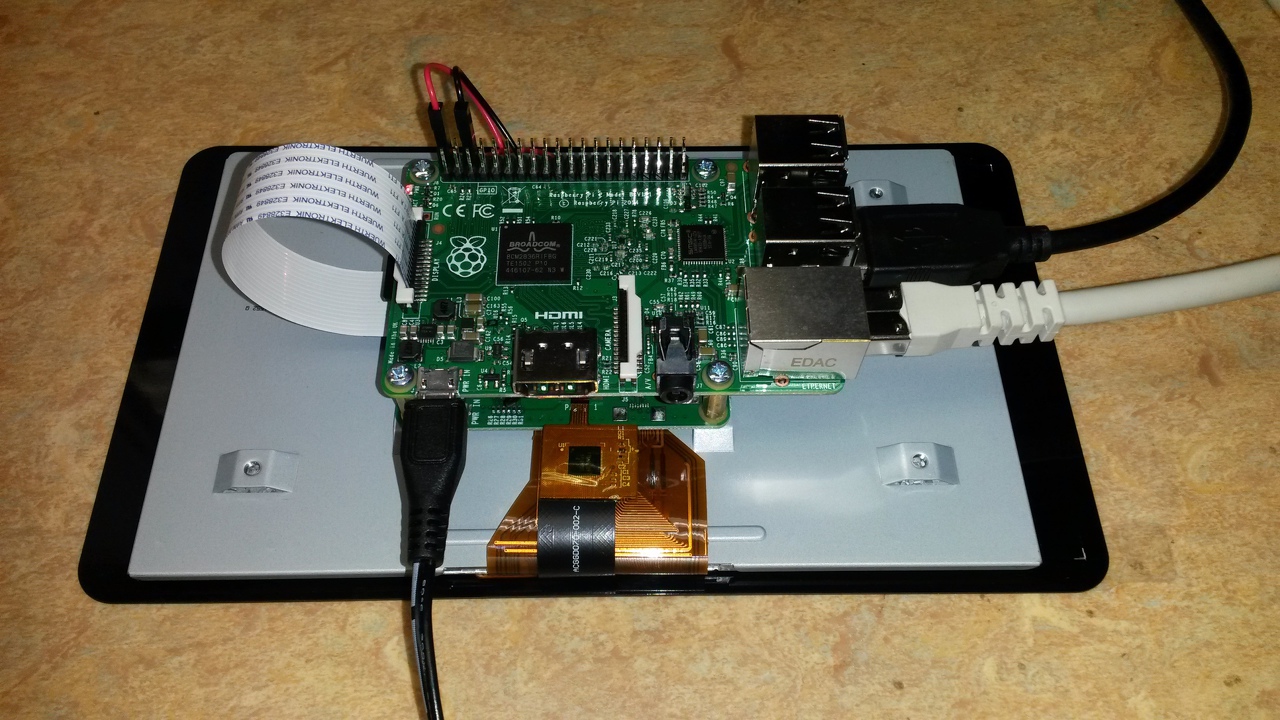

(#) Mate78 hozzászólása Márc 11, 2016 /
Napokban megérkezett a touchos LCD kijelzőm a Raspberry-hez,ilyen.
Pi2-vel teszteltem, semmiféle beállítást nem igényelt.1-essel nem működött, még nem jártam utána miért.

(#) david10 válasza Mate78 hozzászólására (») Márc 11, 2016 /
Kb. mennyit fogyaszt?
(#) Mate78 válasza david10 hozzászólására (») Márc 13, 2016 /
0,48A-t mértem (5V-on persze), az LCD fényereje sincs különösebb hatással az áramfelvételre.
