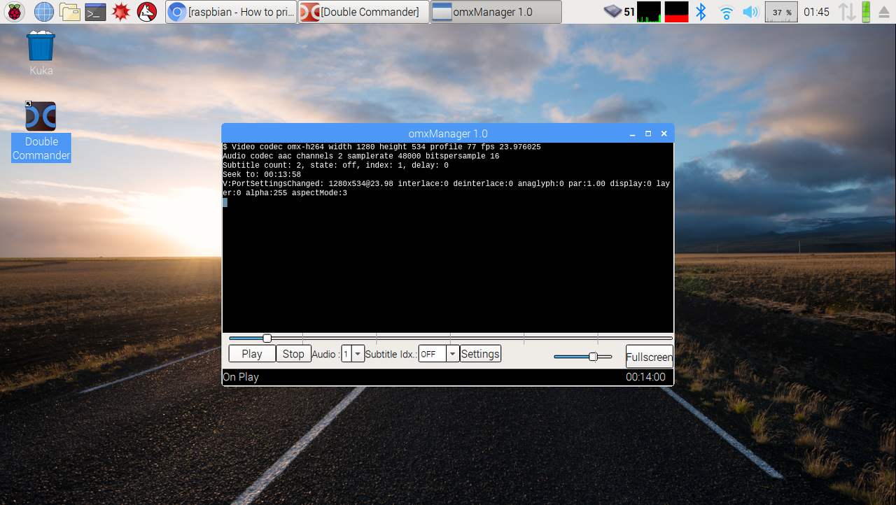

Sziasztok ! Egy hónapja vettem egy Raspberry PI 3-at.
Úgy láttam, hogy az omxplayer a legoptimálisabb videó lejátszó Raspbian os-en és mivel láttam már linuxot és írtam már Win.-ra programot, ezért írtam omxplayerhez egy grafikus felületet.
Gambas3 nyelven, ezt szívesen megosztom veletek.
Először telepíteni kell a gambas3-at a "sudo apt-get install gambas3" paranccsal.
Azután lehet telepíteni a .deb csomagot vagy az omxManager.gambas fájlt hozzá kell rendelni a videókhoz a zip fájlból.
innen tölthető le:
Letöltés
Ha használni szeretnétek és találtok működési hibát, akkor szóljatok nyugodtan, megpróbálom kijavítani. A forráskódot is feltöltöttem, bárki beleszerkeszthet nyugodtan !
A működése nagy vonalakban: nem lehet beledobni a lejátszandó fájlt, nem lehet vele megnyitni. Csak a hozzárendelt filmet futtatja! mkv-val,avi-val teszteltem.
A parancsot továbbítja az omxplayernek(a film útvonalát, nevét) és kiegészíti a felületen beállított paraméterekkel.
bele lehet tekerni, megállítani, stop olyan mint a pause.
A settings menüben lehet a hangkimenetet, a képarányt állítani.
A terminal szöveget el lehet rejteni.
A kill previous omxmanager kilövi az előző futó felületet, ez nagyjából a csak egy omxmanager futhat-nak felel meg.
Le lehet tiltani, vagy aktiválni lehet az omxplayer saját gomb vezérlését, a beletekerés vagy pause esetén elveszti az időszinkront a két program.
Az időskála mindig 180 perces, félórás osztásokkal.
A hangerővel hangosítani is lehet, a vonalnál van az eredeti hangerő.
Teljesképernyős üzemmódban a kép aljára kell kattintani a menü előhozásához, elrejtéséhez.
Az filmbe integrált hangsávot feliratot ki lehet választani a legördülőlistákkal, de csak találomra, nem tudom lekérni a film-információt.
Elvileg az azonos nevű *.srt fájlt alapból megjeleníti, de csak akkor, ha az normál szöveges módú és nem bináris(kínai )
A nagy felbontású videókhoz nem elég a 64MB GPU memória, legalább 128MB-ra kell növelni az osztott memóriát!!!!
