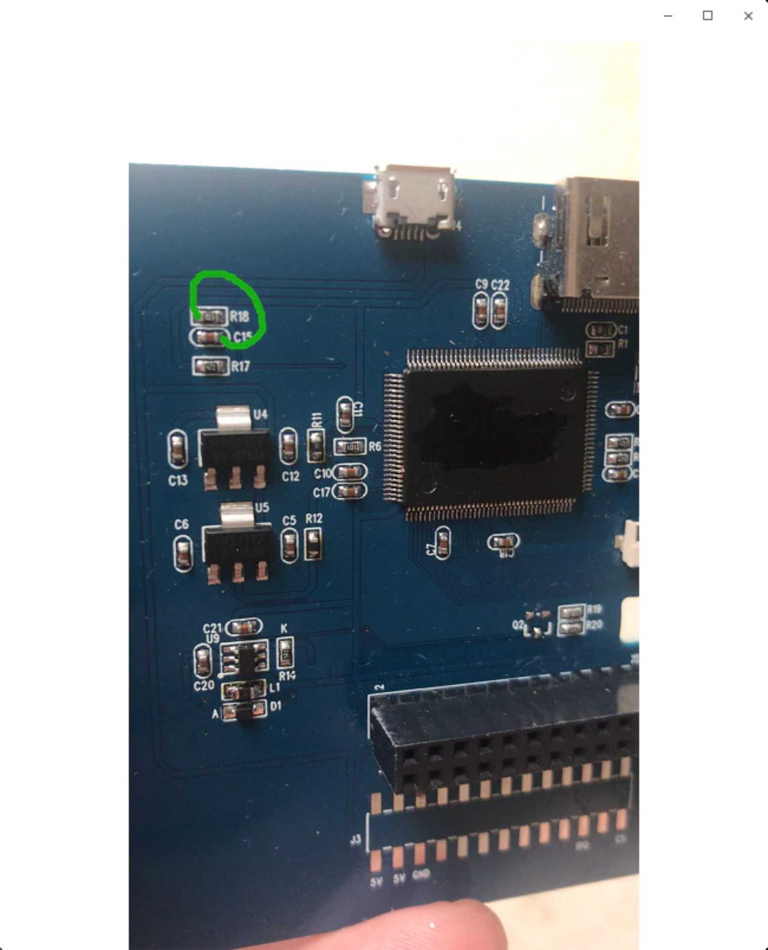

(#) Mau válasza pipi hozzászólására (») Aug 6, 2019 /
Pipi jól sejtette, hogy a bemeneteket kell valahogy átkapcsolni. Mivel nem találtam rá megoldást, ezért megkérdeztem a kínai gyártót.
Azt írták, hogy az alaplapon van egy kondi és egy ellenállás, azoknak a lábait kell rövidre zárni, és átkapcsol a kijelző egy másik üzemmódra, elvileg nyomógombot is lehetne forrasztani rá, de erre nincs szükség, mivel csak HDMI bemeneten kap jelet. A lényeg, hogy megoldódott a probléma, működik a kijelző. Ha valakinek hasonló gondja akad, akkor szívesen megosztom vele a kínai által küldött képeket és leírást az átkapcsolás folyamatáról.
(#) pipi válasza Mau hozzászólására (») Aug 6, 2019 /
Örülök hogy megoldódott. Szerntem ha nem bonyolult, 1-2 kép, meg átkötés, tedd fel ide, jól jöhet még valakinek, ha azonnal rátalál, nem kéregetni/várni kell.
(#) Mau válasza pipi hozzászólására (») Aug 7, 2019 /
Nem kell nagy dologra gondolni, azért nem bonyolították túl a magyarázatot:
R18 c15 is converted once when shorted at two places.
Now it is rgb, short circuit is hdmi.
Then short circuit is av.
