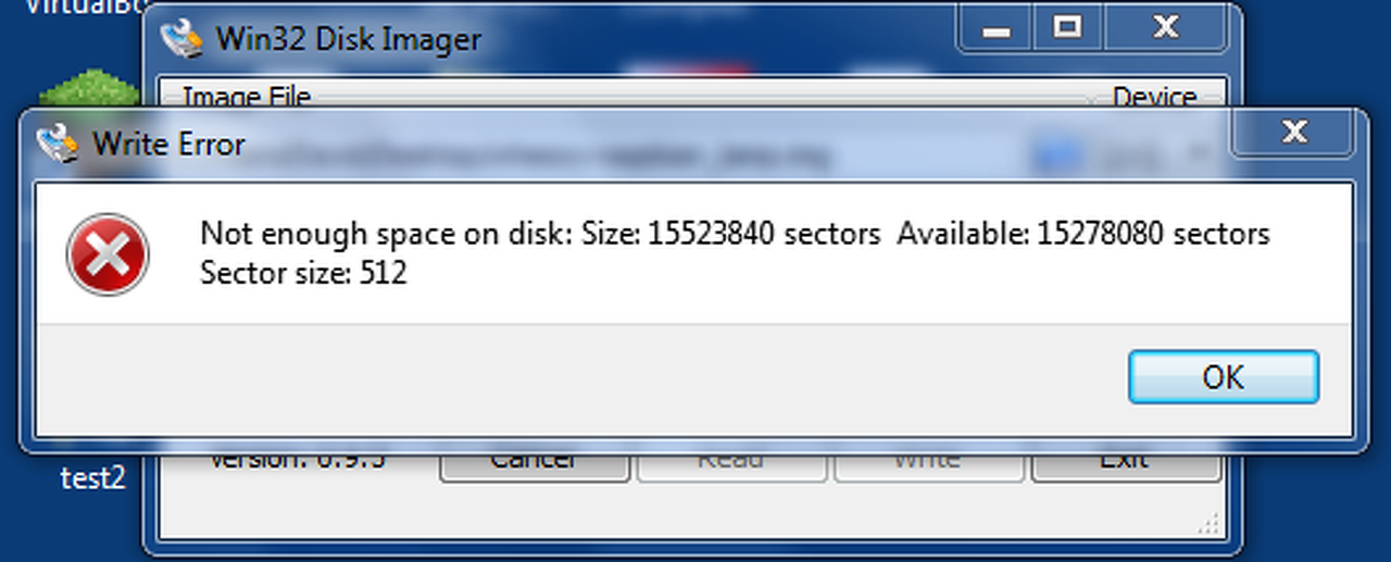

(#) david10 hozzászólása Feb 13, 2015 /
Sziasztok,szeretnék csinálni a Raspberry Pi B-mel egy webszervert.
(Az Arduino méri LM35-ön keresztül a hőmérsékletet,és USB kábelen keresztül továbbitja.)
Mivel a LAMP szerver elkészitése nem jön össze,ezért egy előre elkészített lemezképet szeretnék felirni az SD kártyára.
Az SD kártyám 8GB-os (7.21GB),és a felírni kivánt file 7,40GB-os.
Meglehetne azt valahogyan oldani,hogy megnyitni az elmentett filet,és kitörölni belőle valamit?
Ezt szeretném felirni.
A választ előre is köszönöm!

(#) proba válasza david10 hozzászólására (») Feb 14, 2015 /
Biztosan nem megy fel rá? Régi DOS korból az rémlik, az image file mindíg nagyobb volt , mint a rendelkezésre álló terület.Különösen azért mert azt írja 8GB sd kártya kell hozzá.
(#) david10 válasza proba hozzászólására (») Feb 14, 2015 /
Biztos.
(#) BGyurci válasza proba hozzászólására (») Feb 14, 2015 /
Kollégának igaza van, 1GB körül eléri a 99%-ot, utána 7.40GB-ig csak növekszik, nem változik a százalék. Szerintem egy kölcsön 16BG-ra kiírod, kigyomlálás után a kevesebb lehet ráfér egy 8GB-ra. Nehézség ott kezdődik, ha ekkora particiót állított be a készítője, és nem tudod particionálni. Egy Qpart, vagy hasonló biztos megküzd a problémával. Utána lemented képfájlba, és használhatod. Sajnos nekem is csak 8GB van itthon, nem tudom megnézni mennyire működik.
A hozzászólás módosítva: Feb 14, 2015
(#) david10 válasza BGyurci hozzászólására (») Feb 14, 2015 /
A telefonombol kiveszem az SD kártyát,és megprobálom avval.

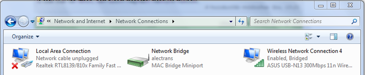

(#) david10 válasza kapu48 hozzászólására (») Feb 15, 2015 /
A jelenlegi helyzet:
A 16GB-os kártyán rajta van a feltelepített lemezkép,el is indul,de az internet nem müködik rajta.
Wireless adapterrel müködik az inernet,de kábelen nem.
A kábellal régen ugy müködött,hogy a Wireless adapter a számítógépbe volt dugva,össze volt hídalva a Wifi adapter és az internet ''dugasz''.
Vajon miért nem akar müködni?
(#) proba válasza david10 hozzászólására (») Feb 15, 2015 /
Az usb-s net meg az ethernet két dolog. talán az usbutils csomagot kellett telepítettem ahhoz hogy usb-n is működjön a net. Valamint az etc/netvork/interfaces rovatba is be kellett írni az ethernetes bejegyzés alá auto usb0. Pontosan már nem tudom de a telefon net megosztását kábelen csak így értem el.
