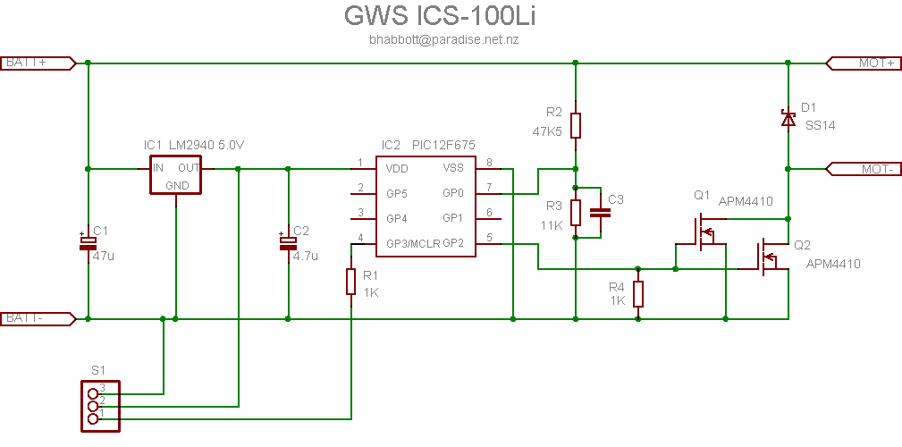

A probléma onnan adódik hogy szeretnék egy 2,4 Ghz-es modellezésben használatos távirányítóról vezérelni egy pneumatikus szervokormányt, amelyet munkahengerek mozgatnak. A munkahengerek vezérlésére szolgáló szelepek bemenete analóg feszültség. A feladat az lenne hogy a szervo + , - és PWM jeléből egy analóg feszültséget kapjak, ami a távirányító kar állásától függően változik 0 és 6 V között. Esetleg létezik olyan áramkör ilyen célra, ami megvásárolható készen?

Szerintem ilyen RC-s/szervós téma van egy csomó, de itt egy kapcsolás a problémád megoldására. Valahol a PIC-be való is megvan, ha érdekel előkeresem.

Nem találom, de a linkje meg van. Én sz.gép alaplapból kibontott FET-kel oldottam meg. Már elég régóta, 1-2 éve, tökéletesen működik.
Biztos, hogy ennek a kapcsolasnak a kimeneten analog jel van? Szerintem ez a kapcsolas a kimenetet PWM-ben hajtja, ami nem teljesen analog. Persze ha a FET gate-jet meghajto PIC kimenetre ratesz az ember egy R-C tagot, akkor ott maris analog jel lesz, csak nem 0-6V, hanem 0-Vbatt. De ebbol mar ki lehet indulni. Udv, Andor A hozzászólás módosítva: Jan 31, 2013

Neked sokkal jobban megfelelne egy sima motor vezérlö, (autokba vagy hajokba) amivel a motor sebességét és forgásirányát tudod kezelni. Ennek is PWM a kimenete, de egy pár diodával es kondenzátorral majdnem sima egyenáramot tudsz varázsolni. De lehet, hogy a szelepek is jol viselkednek a PWM-re, igy nem is lesz szükség a szürökre. Pl. egy ilyen: DC Szabályzó
