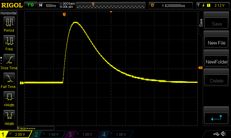

Régen nem volt itt aktivitás. Most feldobnék egy labdát a társaságnak. Mellékelek egy szkóp képet. A feladat az volna, hogy ki kéne találni milyen áramkörrel lehet a legegyszerűbben a képen látható jelet előállítani.
Kíváncsian várom az ötleteket, ki mit talál ki erre a problémára.
Félreértés ne essék, nem nekem kell az áramkör, itt működik mellettem az asztalon és az imént készítettem a szkópképet.
Kitaláljátok milyen áramkörrel állítottam elő?
Ja és ami a képről nem látszik és majdnem elfelejtettem. A jel periodikus és 100Hz-es frekvenciával ismétlődik.

Kondenzátor biztos van az áramkörben.

Hálózati tápegység egyenirányító híd és terhelt pufferkondenzátor közötti soros ellenálláson feszültségmérés.
(#) elektroncso válasza gg630504 hozzászólására (») Jún 17, 2023 /
Bár ez is helyes, de nem egyenirányító. Sajnos pont 100Hz-et írtam, de valójában 1Hz és kb. 250-300Hz között bármennyi lehet (állítható).
Sany: Igen van kondenzátor az áramkörben.

Ellentétesen kapcsolt trisztorok? Akkor van szabályzó elem is az áramkörben.

Nem nem. Sokkal egyszerűbb. Nincs semmilyen szabályozás az áramkörben. Annyi plusz infót adok, hogy a frekvenciát egy négyszöggenerátor szabja meg, de nem ez a négyszögjel van átalakítva, ő csak az ütemet szabja meg.

Egy kapacitás rövid időállandójú töltését, és hosszabb időálladójú kisütését látjuk.
Sokmindennel elő lehet állítani: relével, tirisztorral, SCR-rel, diac-kal, UJT-vel, UJT-t szimuláló BJT kapcsolással, szikraközzel, ignitronnal (vezérelt higanyos egyenirányító)

Majdnem jó, a kondenzátor kisütés az talált de a töltése nincs az ábrán. Ez csak a kisütés, kérdés hogyan lehet egy kondenzátor kisütésével ilyen ábrát előállítani. Szóval a kondenzátor és a relé (konkrétan higany nedvesítésű relé ezért nincs prell) már megvan a kapcsolásból, mik lehetnek a további alkatrészek?

Egy ntc vele sorban?

Nem. Ha megnézed a jel lefutási idelyét akkor kb. 2,5µs-um elég gyors NTC kéne.
De úgy látom kifogytak az ötletek, szóval felteszem a komplett rajzot:

Kapcsoló helyett diódát feltételeztem, induktivitás eszembe se' jutott.
