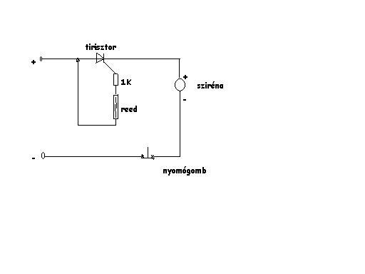

Sziasztok.Én most egy másfajta riasztót szeretnék építeni mint a többi témába levő.
Ojan elgondolásom van hogy lenne egy egy reed cső a tokban(alul;felül)és egy-egy mágnes párhuzamosan vele az ajtón.Mikor kinyílna az ajtó akkor zárna egy relét és beindulna a sziréna.Ez eddig ok,de ha vissza csukják az ajtót akkor elhallgat.Valamiféle kapcsolást szeretnék építeni ami még ha vissza csukják az ajtót akkor is behúzva tartja a relét és csak akkor engedné el ha én pl.:egy gombot megnyomnák.Ebben kérném a segítségeteket.
Köszi:csikosgabi

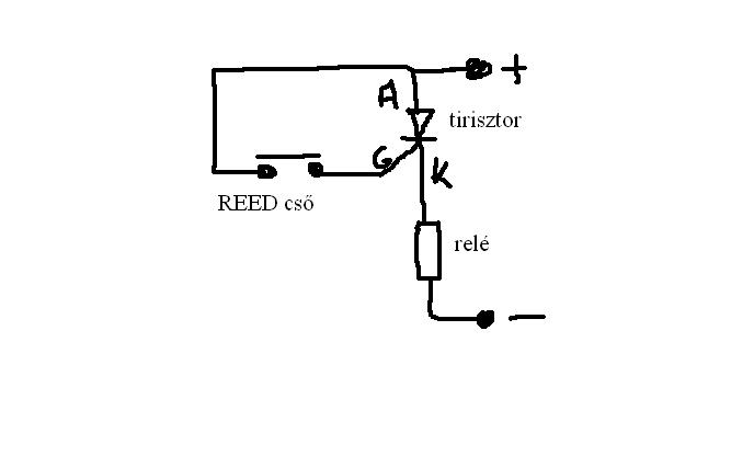

Helló
A legegyszerübb egy tirisztor a relével sorosan. Ha a tirisztor egy impulzust kap a gate-jére akkor a tirisztor nyit addig míg meg nem szakitod az áramkört. Szerintem ez a legegyszerűbb.

(#) Gyu válasza csikosgabi hozzászólására (») Nov 11, 2007 / 4
Én erre gondolok:
(#) Ricsi89 válasza csikosgabi hozzászólására (») Nov 11, 2007 /
tettem fel egy paintos rajzot. Nagyjából ennyi lenne. Ha a tápfeszt ráadod akkor élesíted, és amikor a reed cső előtt elhalad a mágnes ad egy impulzust a tirisztornak és az begyújt. Ameddig van tápfesz a tirisztor igy marad és behuzva tartja a relét.

(#) ferci válasza csikosgabi hozzászólására (») Nov 12, 2007 /
A tirisztoros kapcsolások jók, de ki kellene egészíteni egy olyan időzítővel, amelyik a helyiség elhagyásakor x ideig elveszi a tápot, majd utána élesedik a rendszer.
A tirisztor gate-katód közé is kellene pl. 1k, mert nem jó az, ha lóg a levegőben a gate.

(#) csikosgabi válasza Gyu hozzászólására (») Márc 7, 2008 /
megépíttem és működik
köszi
