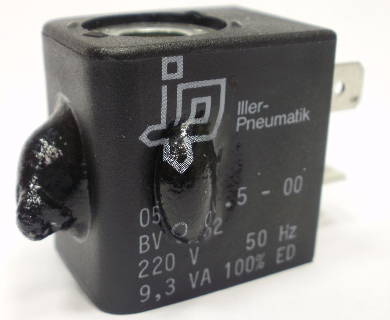

Szeretném megkérdezni, hogy miért van megadva az ajánlott minimális kapcsolási áram a relék adatlapján. Miért fontos azt betartani. Bővebben: Link
Az érintkezők öntisztulása csak akkor tud megvalósulni, ha ez túl van lépve.
Köszönöm a válaszod. Határozottan emlékeztem, hogy ezt már olvastam itt a HE-n. Csak ma vitába kerültem, hogy ez badarság...
Az általam linket relé minimális árama 230VAC-on 230 mA. Hosszú évek óta (több mint 20) erről a reléről egy 9.3VA-es mágnestekercset működtetünk (kb 40mA) . Többször cserélni kellett már. Ami most újra szépen leégett. Elképzelhető , hogy a Relé rossz, bizonytalan kontaktusa miatt lehetett?
Mi égett le? A mágnestekercs vagy a relé?
Szerintem nem azért... a mágnestekercs néha alul van méretezve, ill. ha a vas mozog benne pl., akkor az indulóáram nagy, minden bekapcsoláskor. Ez + melegedés. Ha jól látom, lágyvasrudat( ill. valami lemezelt hasonló formát..) húz be.. akkor biztos az előzőek miatt van.. főleg, ha picit szorul kis kosztól és nem 40 mA megy benne, hanem sokkal több, ameddig be nem rángatja.. A hozzászólás módosítva: Feb 26, 2014
Hello! Nem valószínű.
- A minimális terhelés, elsősorban a relé kontaktus üzembiztos működése miatt lehet fontos. De 230Vac esetében ez nem szokott kritikus lenni, mert ott nem csak az öntisztuláshoz szükséges áram van, hanem a feszültség is amely már "lerúgja" az oxidot a kontaktus felületéről. - Itt inkább a tekercsben fejlődött hő és az elégtelen hűtés okozza a gondot. A 9,3VA ami nagyon sok egy ekkora méretű tekercsnél. Én ugyan ezt a típust nem ismerem, de nekem is problémáim voltak anno a 220V-os Festo Ep szelepekkel. Amíg a váltóáramúaknál 5VA volt amit elfűtött, addig a 24Vdc tekercs beérte 1,2W-al. Az újabb szelepeknél, már egyenáramú volt a tekercs, és "sumák módon" a csatlakozóba volt beépítve az egyenirányító. Lényegesen üzembiztosabb is volt. Ha mód van rá, és nincs belőle 1000db. akkor én megpróbálnám egyenfeszültségű tekerccsel, vagy más gyártmánnyal helyettesíteni aminek áramfelvétele kisebb. Vagy soros ellenállással bekapcsolás után a tartóáramra csökkenteni az áramot. üdv!
Ezt a beolvadást egyértelműen a kosz okozta szorulás váltotta ki..
Célszerű lenne időközönként kipucolni, mert ha nagyon bemelegszik, attól láncreakció lesz: még jobban megszorul, nem húz be rendesen és akár fél amper is mehet a kicsi induktivitás miatt ( nem zárt a mágneses kör..) és gyorsan ez a vége.. ( vagy amit beránt, az szorul meg és a végeredmény ugyanaz.. ..) A hozzászólás módosítva: Feb 26, 2014
Nem tudom, manapság lehet-e még kapni 24V 1W hagyományos izzót. Én megpróbálnék a tekerccsel sorba kötni egy ilyent. A tekercs dolgát mindenképpen megkönnyítené.

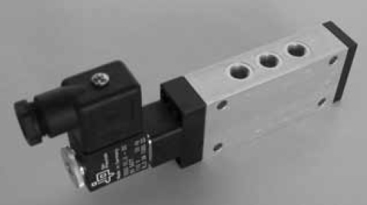

ferci: A mágnestekercs égett le ami egy EP szelepet mozgat. Hasonlót mint ami alul a képen van.
proli007: Fizikai méretükhöz képest valóban elég nagy a teljesítményük. Infrás hőmérővel mérve a működő tekercsek 65-70 celsuis fokosak. Ami elég meleg szerintem. Mindössze 10-15 szelepről van szó. Akkor megpróbáljuk leváltani egyenfeszültségű típusra. Jelen esetben a lényeg, hogy nem a relék okozzák a hibát. Akkor azoknak a cseréjét nem eröltetem. Köszönöm a segítségeteket. A hozzászólás módosítva: Feb 26, 2014
Oké, ismerem ezeket a cuccokat.. ameddig a szelep-rész könnyen mozog, addig nincs gond.
Ha egy gépsoron vagy hasonlón van működtetve PLC-vel mondjuk, a sok bekapcsolás persze felmelegíti... az átlagáram nem 40 mA lesz. nedudgi: A tekercset pedig nem kötném sorba az említett izzóval, mert pont bekapcsoláskor megy nagy áram, ami rögtön kilőné.. |
