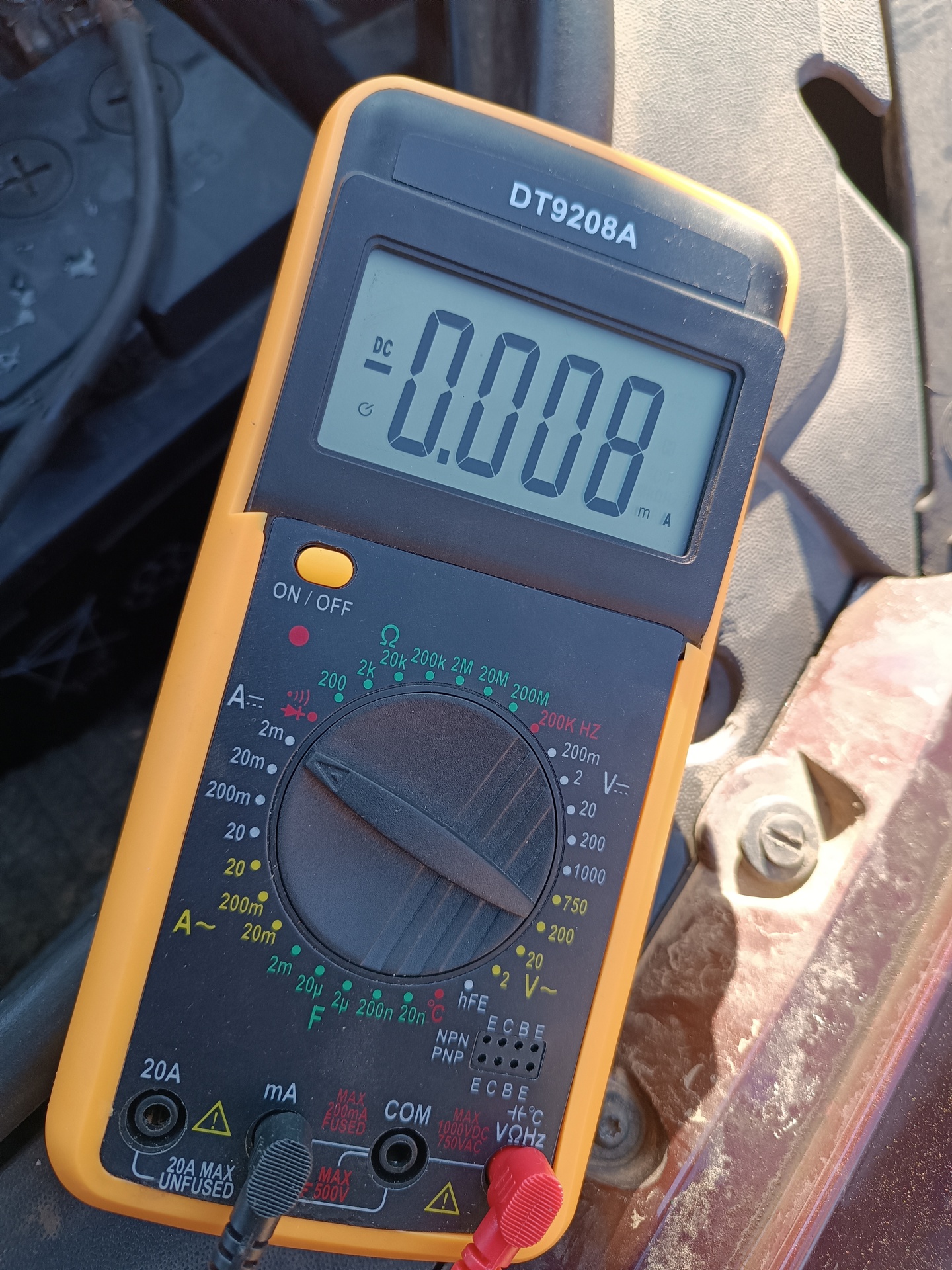

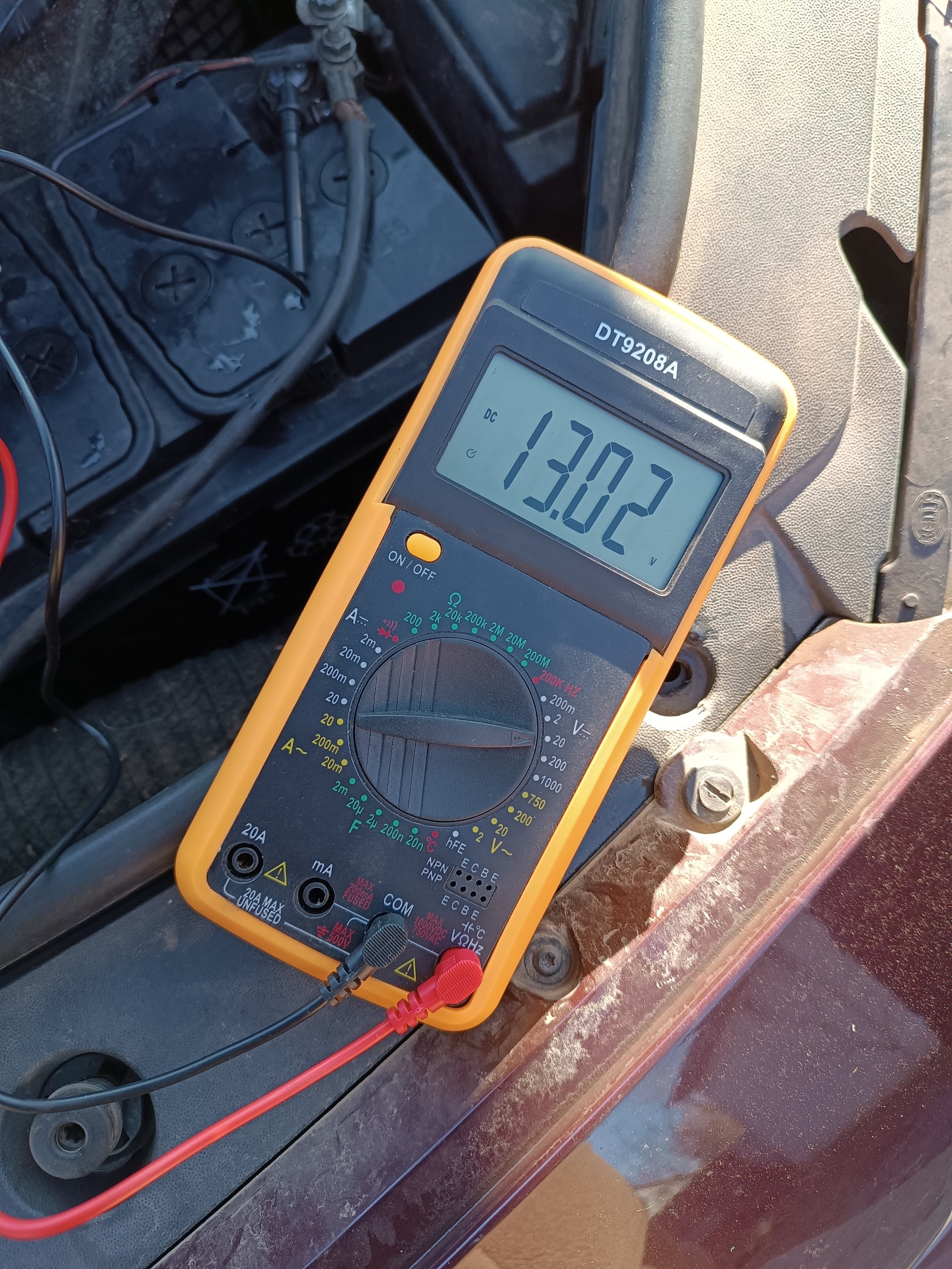

Első körben ki kell deríteni mi is eszi meg az autót. Aksi és a kocsi közé bekötni a multimétert és egyesével lehúzgálni a biztosítékokat. Ahol nagyot zuhan a fogyasztás máris megvan merre kell keresni.
(#) hzsiga válasza antikzsolt hozzászólására (») Jan 30, 2024 /
Szia. Köszönöm a gyors választ. Az akkumulátort be tettem a helyére és a következő értékeket mértem.
A hozzászólás módosítva: Jan 30, 2024
(#) szs válasza hzsiga hozzászólására (») Jan 30, 2024 / 1
Az a 8mA (közvetlenül az akku betétele után) nem sok, később (miután átellenőrizgette magát) még kevesebb is lesz.
Inkább arra gyanítanék: mostanában pár kilométernyit autózol, tehát többet merít az indítgatás, meg a bekapcsolt fogyasztók (télen többet kapcsolunk be), mint amit képes utántölteni.
Ha nem így van, azt is írd le, akkor tovább gondolkodunk (fórumtátsilag)

(#) biji válasza hzsiga hozzászólására (») Jan 30, 2024 / 1
Rossz helyre van a mérőzsinór dugva.

0,008mA lenne az, ha nem lenne rossz helyre dugva a mérőzsinór.

Az meg kitűnő lenne. Csak annál lehet, hogy többet kér a rádió készenlétben. Nem tudom, én nem mértem, valaki itt a fórumon mintha valami 2-3mA-nyit mér volna a rádióján készenlétiben. Vagy rosszul emlékszem.
Azt én nem is néztem, hova vannak a multin dugva a kábelek, most nézem csak, hogy mondtátok. De ha újra ráteszi (jól bedugott kábellel) akkor kiderül, hogy jó volt-e a mérés.
(#) szs válasza szs hozzászólására (») Jan 30, 2024 /
Rosszul emlékeztem, 0,15mA-t írt a fórumtársunk az autórádió készenléti áramáról. (Csak régen már, én meg felkerekítettem . Mondjuk, ő meg először rosszul írta le, de helyesbített).
Persze, nem szentírás. Elképzelhető, van amelyik ennél is kevesebbet, az is, hogy némelyik kicsivel többet. Én azért a 0,000 008 Amper-t nem tudom még elhinni, de meg lehet győzni.
(#) hzsiga válasza biji hozzászólására (») Jan 30, 2024 /
Szia. Bocsi ezt tényleg benéztem nem kicsit nagyon. De előző mérésnél ami nem volt fotózva jól volt csatlakoztatva, csak közbe meg mértem a feszültséget. Az újabb mérésnél meg nem jó csatit dugtam át. Remélem a multiméter kibírta. DAB márkájú az akkumulátor. Már másodjára merültle 2V környékére de 14,2v 3A nál sem pezsgett a cella. 15v 0,5A-nél kezdet el minimálisan pezsegni. És igen sajnos kis távon van az autó használva. Az autó napi szinten van használva. Köszönöm szépen mindenkinek a hozzászólást.

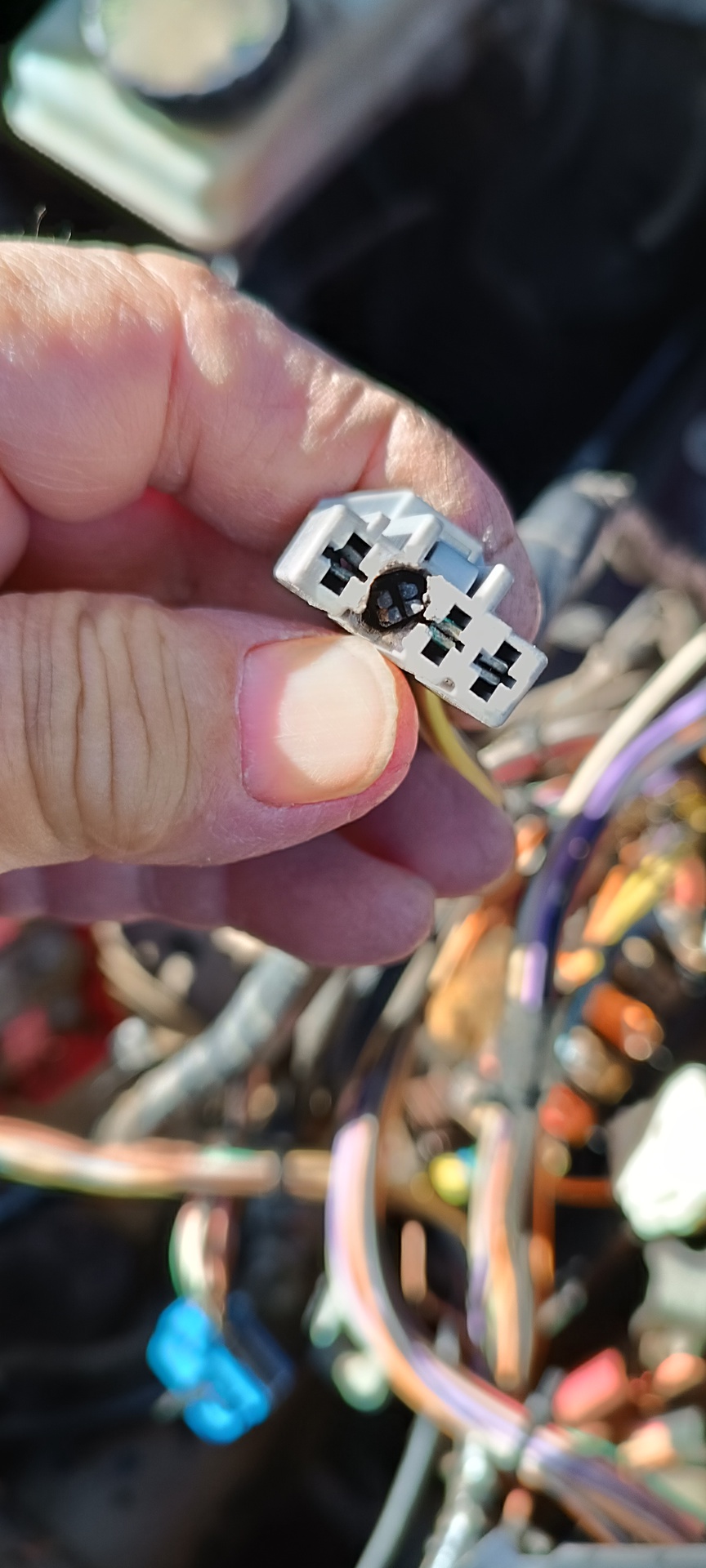

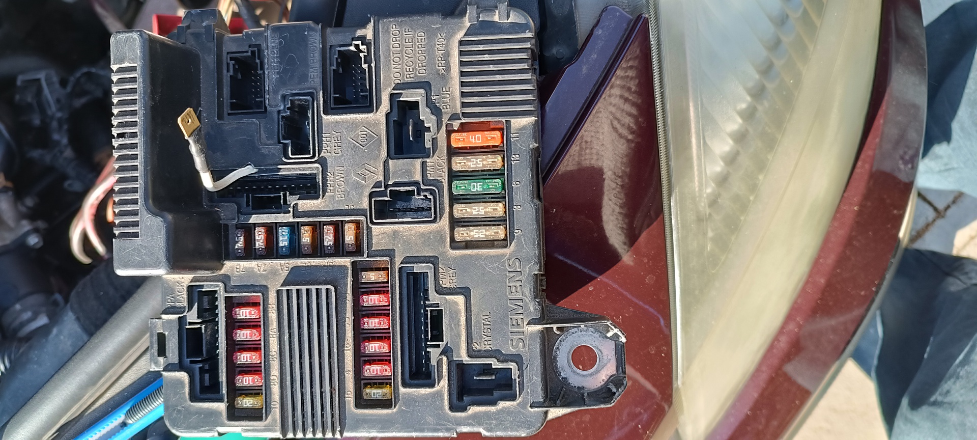

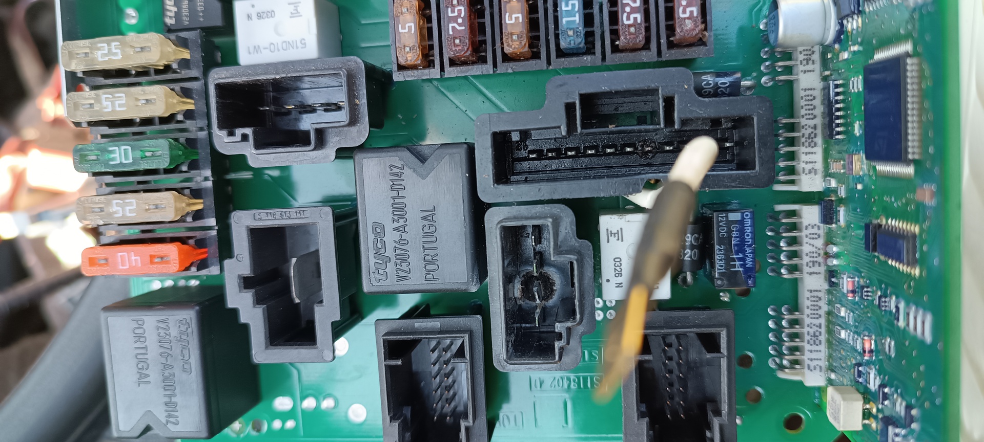

Üdv Mindenkinek. A fenti renault senic II hozzászólásokhoz újabb adalékot hoztam. Még mindig meríti az akkumulátort. Szinte teljesen ki van bontva a vezeték köteg. Meg éget csatlakozót találtunk a motor téri biztosíték házban házban. Minek a csatlakozója ez?Képek mellékelve lentebb. A segítséget előre is köszönöm.
A hozzászólás módosítva: Szept 29, 2024
(#) antikzsolt válasza hzsiga hozzászólására (») Okt 2, 2024 / 1
Első körben ezt szépen csere mert már tűzveszélyes. De ameddig megjön a c sere alkatrész a biztosítékokat húzgálni szorgalmasan és figyelni a fogyasztást. Ahol bezuhan ott lesz a hiba. Addig tárolás leszedett aksi saruval mert akár tűz is lehet belőle.
