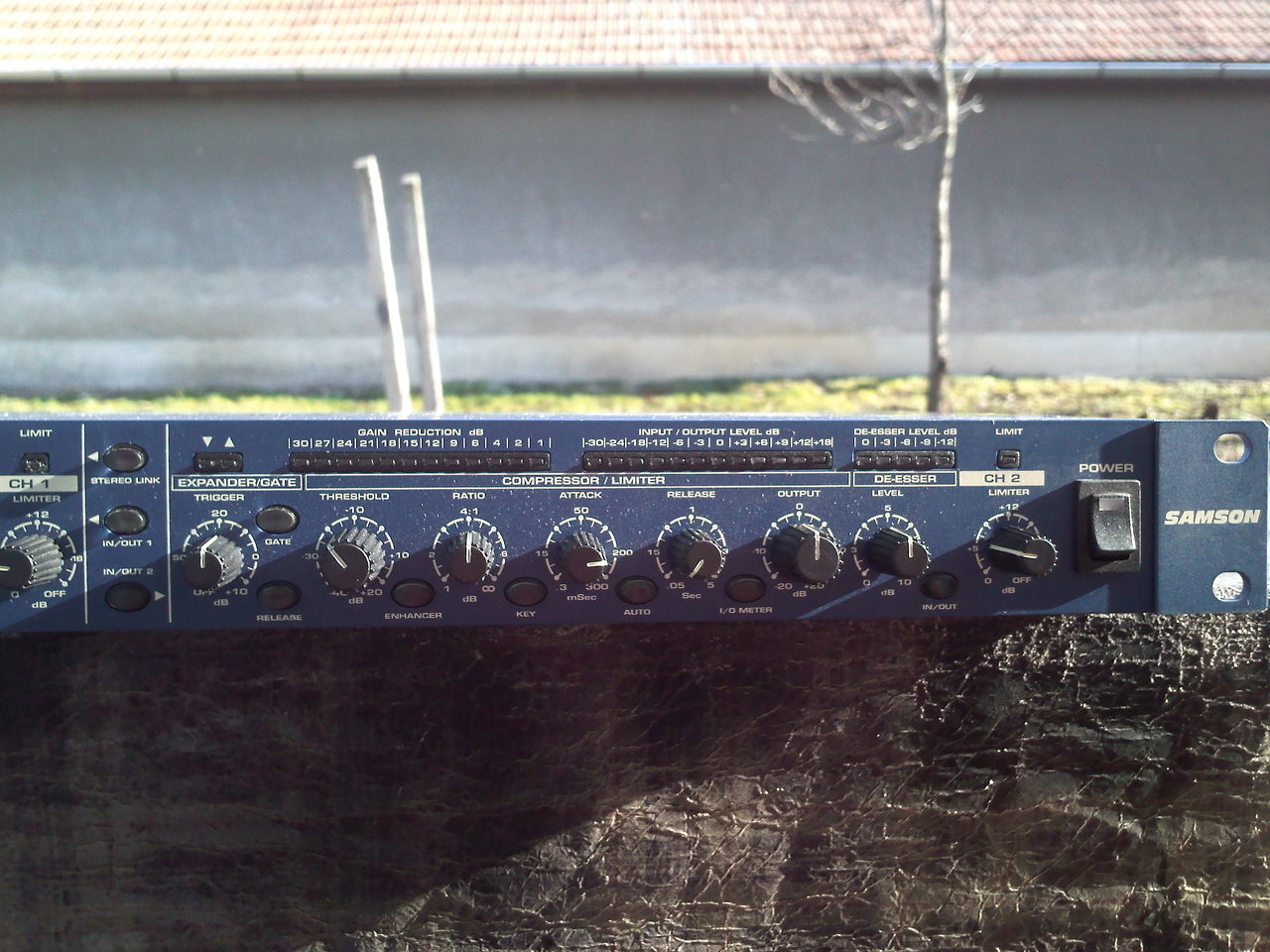

(#) soos csaba hozzászólása Feb 27, 2013 /
Sziasztok!, az egyik Haverom ma vett egy SAMSON névre hallgató compressor limiter-t, megjegyzem nem vagyunk teljesen tisztában a beállításaival, és nem tudjuk mi volna a helyes beállítás hogy rendesen funkcionáljon. A kérésem az volna hogy nem segítenétek hogy a potenciométereket és a kapcsolókat milyen pozícióba állítsuk, ha diszkóra használjuk, teszek fel egy pár képet a gépről. Lényegében azért vette a Haver hogy ha bele ordít a diszkóba a DJ a mikrofonba, ne károsodjon meg a hangsugárzói, meg ha túl nagy hangerőt tolna rá a keverő mixerünkre a mixerjéről, az ellen is védjen! Köszönöm előre is!.
Valaki esetleg tud segíteni?.

(#) Davidd válasza soos csaba hozzászólására (») Feb 27, 2013 /
Szevasz! Pont azt neztem enis hogy nagyon hasonlit az en kis behringer mdx1600 asomhoz, anyiban tudok segiteni, amit ajanlottak nekem is hogy gate legyen bekapcsolva akkor a db ratio az legyen a vegtelen az egyhez I/O meter legyen bekapcsolva, IN/Out is,[nyomogombok] az attack msec legyen minimumon. En igyhasznalom most, annyi hogy most nemtudom megpontosabban leirni mert nincs melletem a keszulek.
(#) Action2K válasza soos csaba hozzászólására (») Feb 27, 2013 /
Szia! Egy diszkóba nincs szükség dinamika kompresszorra. Ha túl egységesre állítod a dinamikát, márpedig a kompresszor pont erre van, akkor az emberek a tudatalattijuk alapján kiutálják majd a helyet. Pár óra után fájni fog a fejük. Egy ilyen cucc a rádióadókban szükséges, a sugárzási paraméterek miatt. Sajna, ott is van, hogy túl keményre állítják.
Neki egy sima limiterre lenne szüksége, de még jobb lenne egy aktív krosszoveres limiter, s igy két erősítővel hajtható külön a mély és a top.
Végezetül, attól, hogy a limitert beállítottad, ami nem más mint az az egy darab LIMITER feliratú poti és LED a csatornasor végén, még nincs biztonságban a hangsugárzó, ha a végfok nincs jól beállítva.
Itt van a limiter, azaz, az az egy darab poti és LED használatának a leírása (fordításomban):
„• Ahhoz, hogy jól működjön a PEAK LIMITER, állítsa be a LIMITER küszöböt a vezérlőgombbal a szükséges maximális kimeneti szintre.
• A LIMIT feletti LIMIT LED jelzi, ha a limiter áramkör leszabályoz. Ha a LED
nem világít, akkor a jel még nem érte el a legmagasabb szintet.”
Tehát, a használati leírás is csak azt írja, hogy állítsuk be a szükséges maximális szintet. Ezt viszont Neked kéne tudni a rendszered ismeretében.
(Már megint megvettetek valamit, mielőtt kérdeztetek volna. Itt most a felesleges dinamika kompresszorra gondolok és a vélhetően hiányzó kroszira.)
A hozzászólás módosítva: Feb 27, 2013
(#) Action2K válasza Davidd hozzászólására (») Feb 27, 2013 /
Mintha csak annak a koppintása lenne. Viszont, a limiterről semmit nem írtál.

(#) bajtaig válasza Action2K hozzászólására (») Feb 27, 2013 /
A kopresszort limiter üzemre állítja,a végén a peak limitert meg kicsit fölé aztán kész.
(#) Davidd válasza Action2K hozzászólására (») Feb 27, 2013 /
Nallam peldaul a limiter mar +3 dB nel mar kapcsol, mert nekem ugyvan hogy egy nagy t.amp ta2400 as hajt topokat, es ha ott kap egy nagyobb jelet ott reccs a topomnak. Nekem azert fontos, mert nehogy tulhajtas legyen egy hirtelen jeltol fogva. A limit resze nagyon jol mukodik linkelek is egy videot ahol lathatod h a keveron felvan tolva pirosba de a limiter mar fogja visszafele a jelet.
(#) Action2K válasza bajtaig hozzászólására (») Feb 27, 2013 /
És a végfok mehet csutkán? Hát nem!
Nem vágom!
Nos, Nálad +3dB. Nálam, diszkóban +14dB, rockkoncerten +10dB. És a kérdezőnél? Nem hiába írtam, hogy a mögé kötött rendszer határozza meg, hogy mekkorát kell állítani. Tehát, a kérdezőnek nem lehet konkrét, számszaki adatot adni, hanem csak a limiter működési elvét elmondani, a többi (beállítása) rajta múlik.
Huhhh, szóval.
Van egy adott hangsugárzó, ami pl 120W-os. Van egy erősítő, ami, pl a középállásban lévő poti és a bemenetére adott +10dB-en adja ki a 100W-ot. Ez így jó, nem száll el semmi, hacsak nem kap nagyobb jelet a keverőtől. Ekkor beteszünk egy limitert, ami szavatolja, hogy csak +10dB menjen ki. Viszont, ha valaki feljebb tekeri a potit a végfokon, akkor annyi a hangszóróknak.
Vegyünk azt a szitut, amikor az előbbi erősítő potiját 3/4-ed állásba tekerjük. Ekkor pl már csak +5dB kell, hogy kiadja a 100W-ot. Ezért a limitert +5dB-re tesszük.
Ha az erősítő a maximális poti állásnál -3dB (igen, itt már mínusz) értéknél adja ki a 100W-ot, akkor a limitert -3dB-re kell állítani. No, itt már nem lehet véletlenül sem feljebb tekerni a potit.
Egyébként, a hangcucchoz, a technikuson kívül senki nem nyúl, mert annak "eltörjük" a pracliját.
Nem hiába, a hangtechnikusi lét is egy szakma. Itt is vannak írt és íratlan szabályok, fizikai tények és összefüggések. Mindezeket meg kell tanulni, nem lehet csak megkérdezni, hogy melyik potit hova tekerjem, hogy jó legyen.
„Vettem egy sícipőt, 38-44 igy állítható. Mire állítsam, hogy ne szorítson, ti mire szoktátok?”
Érted a lényeget?
Ez világos, az előző hsz.-od rövid volt ahhoz hogy tudjam mire gondolsz.
A biztonság kedvéért én maxra állítom a végeken a potikat.
