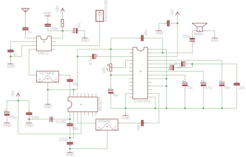

A hétvégén építettem egy PLL-es rádióvevőt a légiforgalmi sávra. Egyelőre még a demodulátor résszel játszanom kell egy kicsit, nem tökéletes a dolog (vagy csak rossz frekin próbáltam hallgatózni)... Veszprémi vagyok, így a teszteléshez csak keresgéltem a sávban, de csak ritkán kaptam el valamit. Ma megyek fel Pestre, kíváncsi vagyok ott mit produkál a vevő.
A vevőnek egyébként a PLL része teljesen hibátlanul működik, ha esetleg valaki szeretné átalakítani a meglévő rádióját PLL vezéreltre, akkor felrakom a kapcsolást. (PIC16F628 & TSA5512 + VCO BF990-es fetekkel). A beállított frekvenciát egy kétsoros LCDn jelzi ki, és nyomógombokkal állítható (0,05 MHz-es lépésekben). A KF is beállítható veveőhöz ileszkedően (+/- 10,7 MHz, vagy +/- 38,9 MHz és +/-100 MHz).

Most itt vagy Pesten, 128,10 MHz-en is, meg a Ferihegyi torony frekvenciáján is próbáltam vételre bírni a rádiót, de sajnos semmi. A vételi frekvenciám egész biztosan pontos a PLLnek köszönhetően. A PLL ki is írja, hogy zárt állapotba került, tehát az adott frekin vesz a vevő, és mégsem jó... Valamiért nem jó az AM demodulátorom. Csak arra nem bírok rájönni, hogy miért... Egy CXA1019-es IC-t használok AM módban, pofonegyszerű kapcsolás, és valamiért mégsem akarja demodulálni az adásokat.
Vagy én próbálkozok rossz frekvencián? (több honlapon is néztem, emg freihegy honlapján is megtaláltam a frekiket, nem hinném, hogy azzal van a gond)
Kapcsolási rajzom még csak papíron van, igyekszem valamikor digitalizálni, és felrakom, ígérem.
Én egyébként az MC3371-es ICre gyanakszom... Mert ha azt kihagyom a kapcsolásból, és a 10,7 MHz-es kerámiaszűrőre közvetlenül rákötöm a CXA IC-t FM módban, akkor gyönyörűen hallom az FM rádiókat...
Nincs valakinek ötlete?
(#) Medve válasza Novak hozzászólására (») Okt 27, 2008 /
Üdv! Készíts egy AM szignált, nézd meg azzal...(hangolásjelző működik?)
(#) Novak válasza Medve hozzászólására (») Okt 27, 2008 /
Hangolsájelzőt nem kötöttem be, feleslegesnek találtam a PLL miatt.
Hétvégén ha hazamegyek, majd egy meglévő rádióból kikötöm az AM jelet, és megnézem, hogy tud-e vele valamit kezdeni. Köszi az ötletet.
Ehh rosszul mondtam, térerőmérőt akartam írni.

Ma eszembe jutott egy kis baki az áramkörben.
Mivel nem kaptam 10,245 MHz-es kvarcot, csak 10,240-eset, ezért a CXA1019-es bemenetére nem egy 455 kHz-es kerámiaszűrő, hanem egy 460 kHz-es csatlakozik. Ez okozhat problémát az IC-nek a demoduláció során? Tehát hogy nem 455 kHz-es jelet, hanem 460 kHz-eset kell demodulálnia?
Mindenesetre most megrendeltem egy 10.245 MHz-es kvarcot, így a hétvégére ki tudom cserélni a kvarcot erre, illetve a szűrőt 455 kHz-esre.
Szerintetek lehet ez a probléma?
(#) Novak válasza Novak hozzászólására (») Okt 28, 2008 / 4
Közben megrajzoltam gépen a vevő egyszerűbbik részét (mixer, KF-rész, demodulátor). Az SA612-es 6-os lábára érkezik a VCO-ból a beállított frekvenciájú jel (vételi+10,7 MHz).
