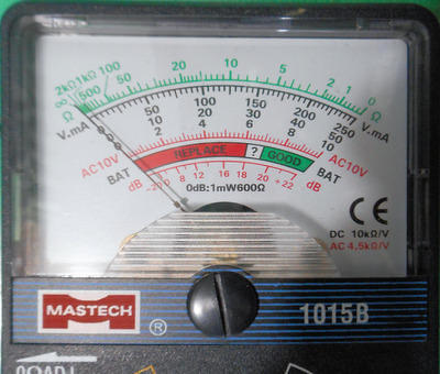

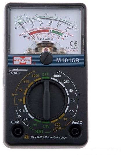

(#) sany válasza Kera_Will hozzászólására (») Feb 10, 2019 /
Ha már szóba került a Deprez műszer.
Van egy analóg multiméterem, amelyiknek a típusa Mastech 1015B. Van rajta dB skála is.
Hogyan tudnám használni az AD8307-es mérőelőtéttel?

(#) Kera_Will válasza sany hozzászólására (») Feb 10, 2019 /
Igen van dB skálája .
600 ohmra van kalibrálva.
Az meg inkább hangfrekis és telefon technikai impedancia környezet.
Habár telefonosok meg Neper ben számolnak a változatosság kedvéért.
Neper esetén nem lg (10es alapú) hanem ln (naturalis logaritmicus ) el számolnak.
No meg kicsit freki függő is 1kHz re vonatkoztatva ...
De mondjuk hangszóró kimemetén mérve részben tájékoztató jellegű lehet, pontosabb ha az adott vevőnek van 600ohmos vonali kiemenete ... akkor ott valós értéket olvashatsz le.(professzionális audio technikában 600 ohmos általában a vonal szintű csatornák impedanciája)
Persze a váltó 50 vagy 100V állás esetén a skála értékét átkell számolni a méréshatárhoz tartozó + sok dB növekménnyel.(mert a 0dB az 1 mW és 600 ohm az pedig 775mV ekkora ellenállás esetén , tehát 25V mérés határban kissé több dB fog majd jelenteni lesd meg userguide mit ír erről a műszerhez).

(#) pucuka válasza Kera_Will hozzászólására (») Feb 10, 2019 /
1 mW a teljesítmény alapegysége, azaz 1 mW a 0 dBm. Természetesen ez más más hullámimpedancián más feszültséget ad.
sany:
A baj az, hogy a műszer váltakozó feszültséget mér dB állásban, a 0 dB -hez a 600 ohmra számított 0,775 mVeff tartozik. A teljesítmény mérő műszered kimenete viszont egyenfeszültség, és (ha jól gondolom) logaritmikus, tehát a dB skálának lineárisnak kell lennie.
(#) pucuka válasza pucuka hozzászólására (») Feb 10, 2019 /
Bocs most veszem észre, 1 mW /600 ohm az 775 mVeff, és nem 0,775 mV. Elnézést.
(#) Kera_Will válasza Kera_Will hozzászólására (») Feb 10, 2019 /
Ha végkitérésre számolva pont 22 dB lesz. 10V állásban.
log(10 V / 0.775 V )×20 = 22dB
50 V esetén a dB skálához +36ot kell hozzá adni ...
250 V nál pedig +50dB-t kell hozzá adni.
Persze mindezt 600 ohmos lezarás esetén ...

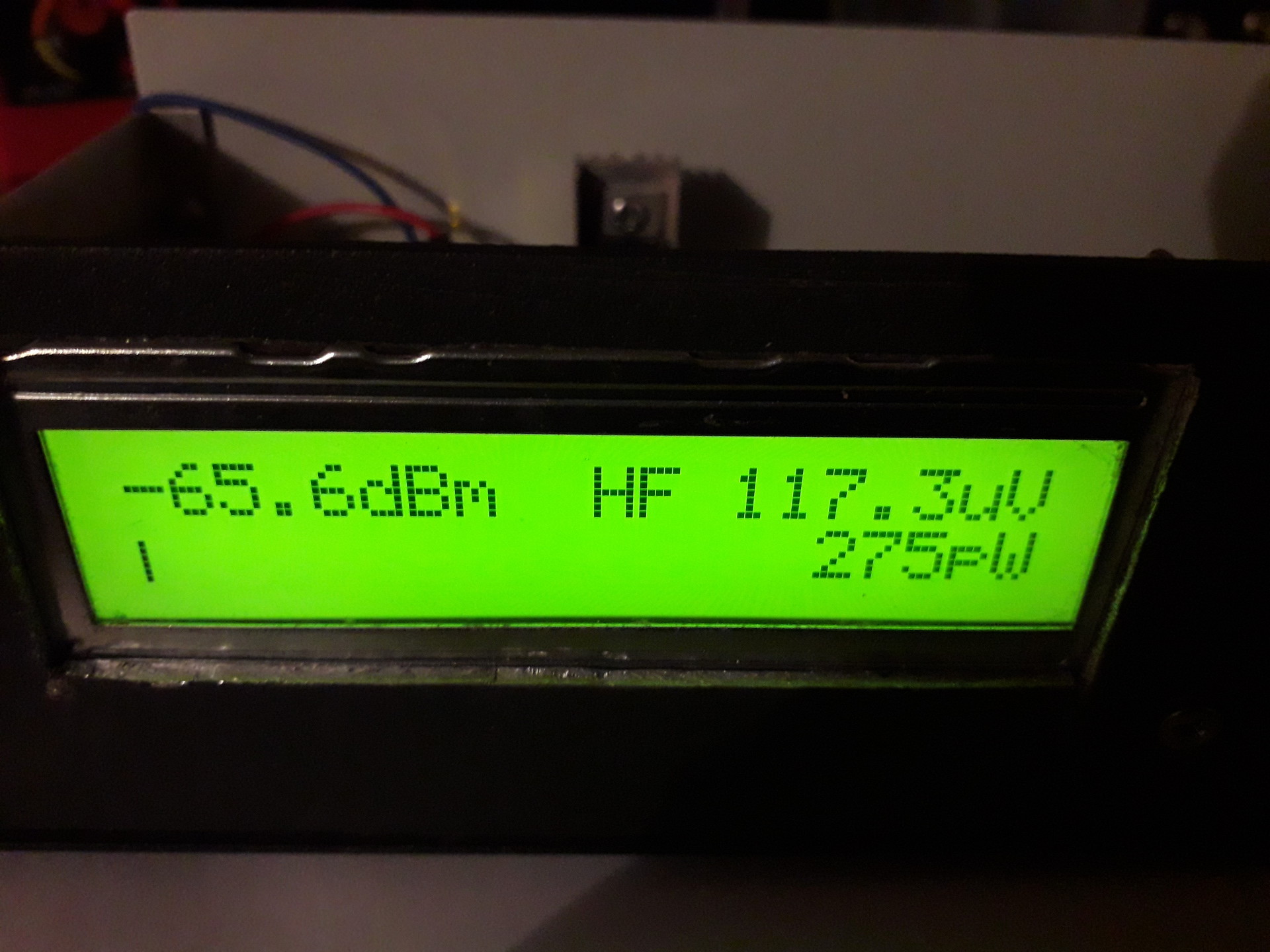

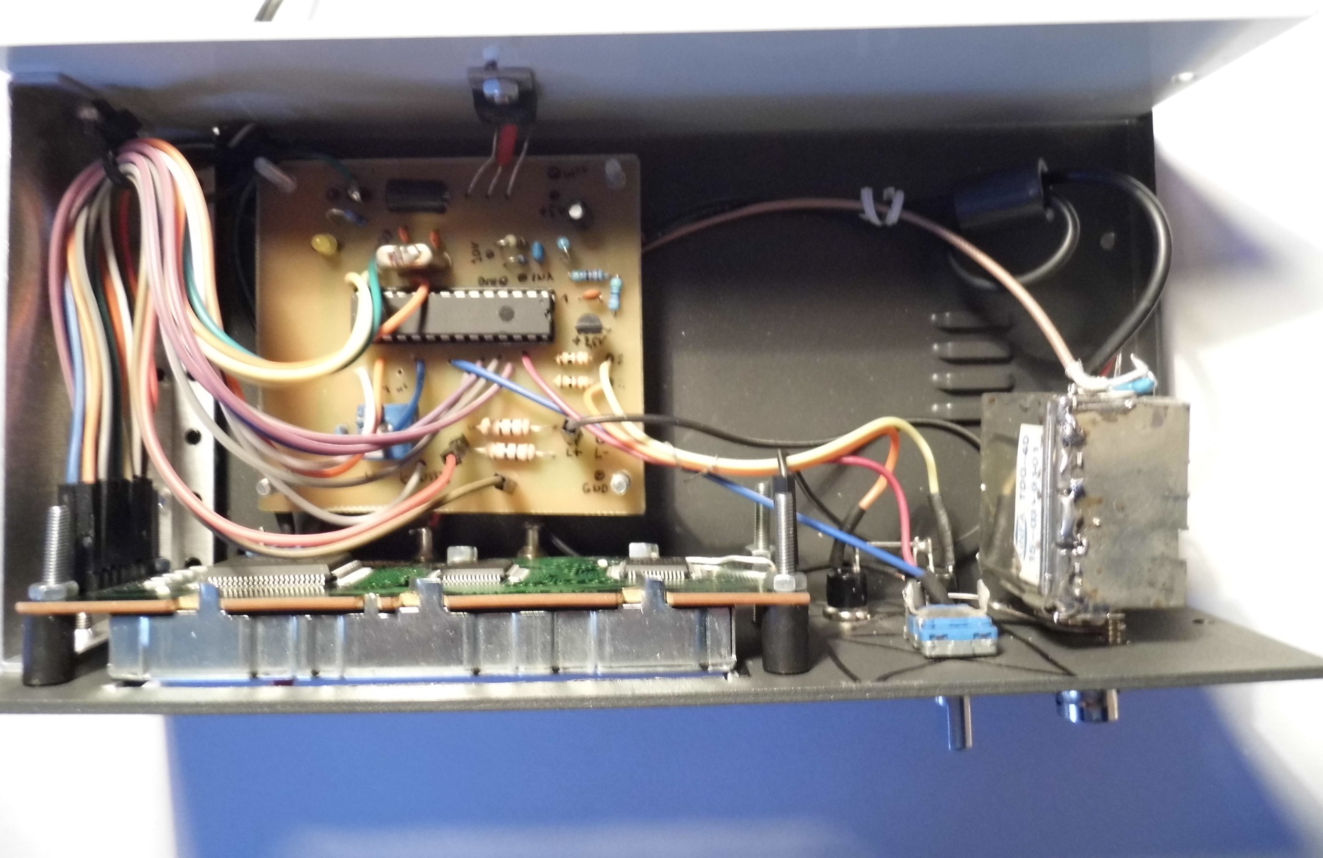

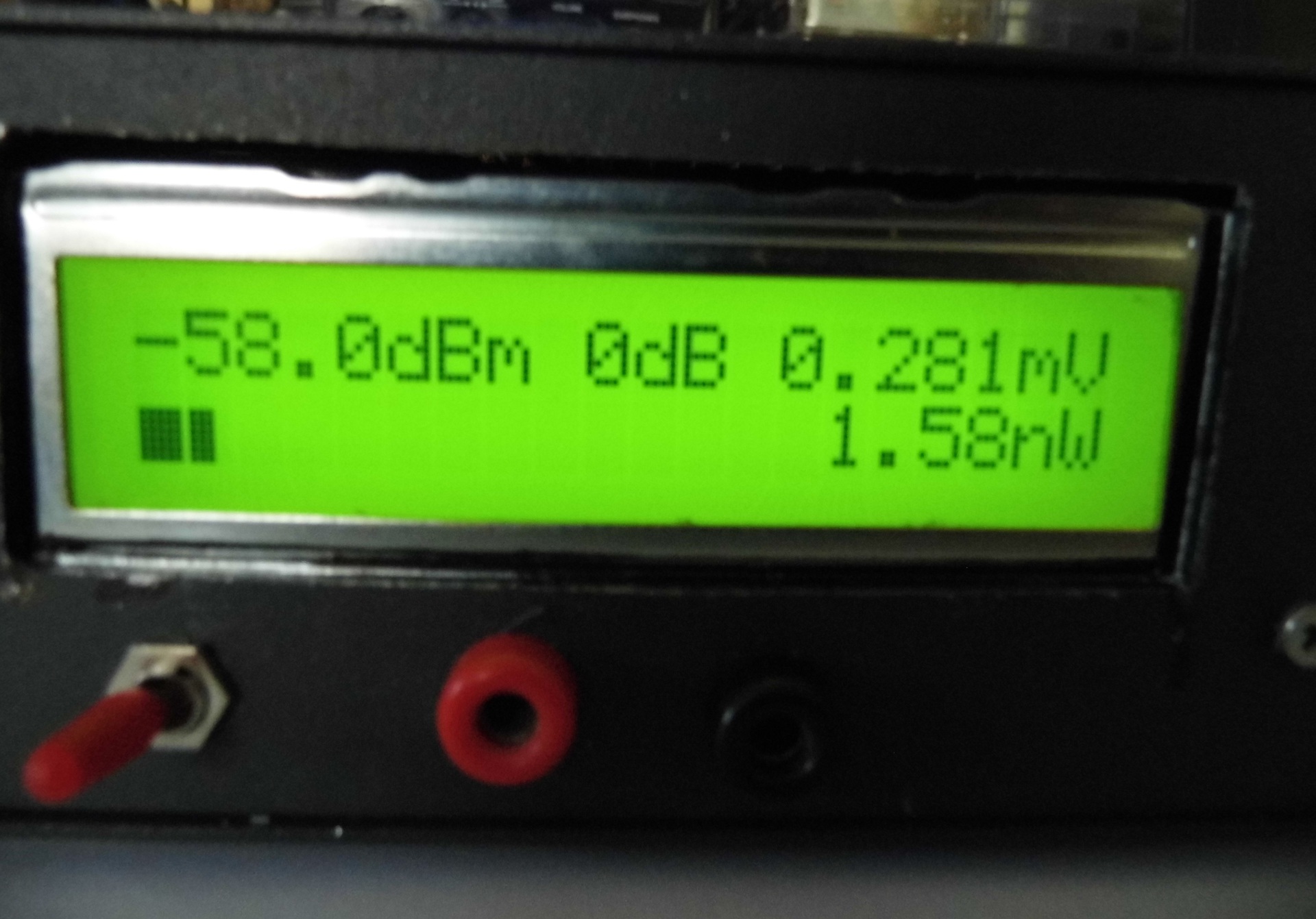

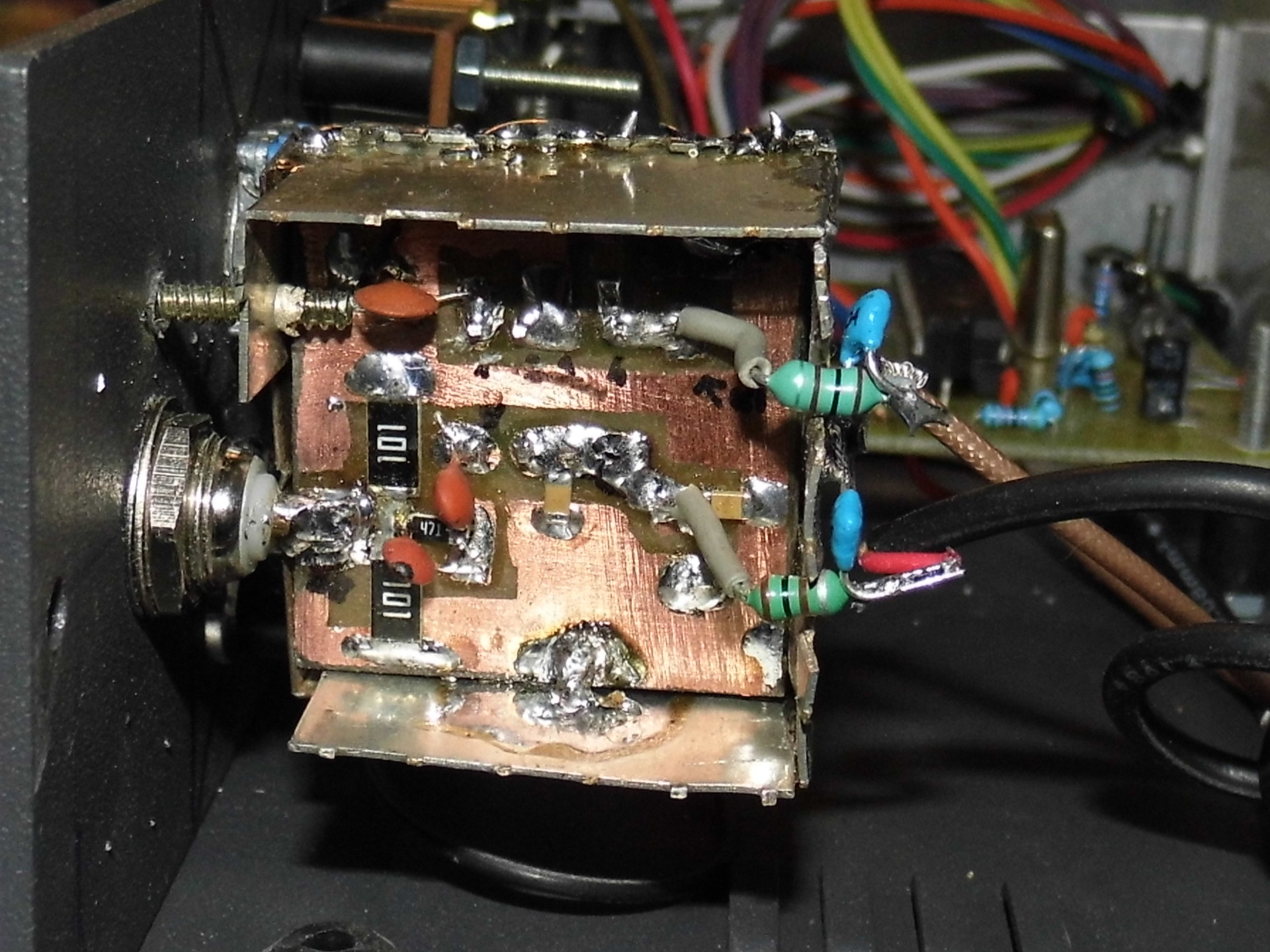

(#) sany hozzászólása Feb 12, 2019 /
Ma volt egy kis időm foglalkozni a wattmérővel. Még azért nincs kész.
Az első benyomások. Sajnos konstrukciók hibák vannak, a nyomógombok furatát, nem sikerült teljesen egyenes vonalban kifúrni,a kijelző helyének a kivágása sem egy gyári készüléké. De talán legközelebb jobban fog sikerülni.
A készülék működik. Az előtét egységet egy hagyományos árnyékolt kábellel kapcsoltam a +5V -os tápfeszültséghez. Az egység kimenő jelét pedig egy kis koax kábellel vezettem vissza a főegységhez. Tudom most BNC csatlakozó van! Azonban a héten megérkezik az SMA csatlakozó is és a korábban említett koax kábel is.
Az egység bekötése után, a kijelzett alap érték sajnos kicsit megugrott.
Véleményeteket kérném mit változtassak esetleg a konstrukción?
(#) dokidoki válasza sany hozzászólására (») Feb 12, 2019 /
Mivel ennél a konstrukciónál maradtál, így akkor az eredeti osztót kellene alkalmaznod hozzá. Vagyis átdolgozhatod, hogy jobb legyen. Mert mint írták vannak hibái... de mivel a program fix, így a log detektor elé kell az osztó. Amit az elején feltettél az lenne, csak akkor nem írtam, hogy annak a bemenete 1Wattra kell méretezni, így az alkalmazott smdket több darabból kell összerakni, hogy az értékük és a terhelhetőségük meglegyen. Mellette hibátlan árnyékolás és szűrés kell, mert az alapérzékenység -90. Lezárt bemenet mellett ellenőrizni ezt. Sajnos kalibrálni is kell, kell egy hitelesnek mondható jelforrás 0dBm jelszinttel... Ekkor válik használhatóvá.
(#) sany válasza dokidoki hozzászólására (») Feb 12, 2019 /
Értem.
Ezt az előosztót esetleg nem lehet úgy átalakítani, hogy jó legyen?
Én megépítettem eredetibe a magam módján, kihagytam a tekercset belőle, smd-ket meg több darabból párhuzamosítva raktam össze, hogy az értékük kiadódjon. Lett olyan amilyen, nem akadtam fenn rajta, mert nem laborműszer, nekem elég annyi, hogy nem csap be túlzottan, jellemzően a változás informatív jellege megmarad így.
Sajnos a -90 dB , még nagyon messze van. Bekötetlen bemenetnél, nincs rákötve az előtét sem, ekkor az alapszint - 66.78 dB.
Arra gondoltam, ha tennék egy kis potmétert az IC 5. lábra (INT) , azzal nem lehetne "alapszintre húzni" ?
A hozzászólás módosítva: Feb 12, 2019
(#) Kera_Will válasza sany hozzászólására (») Feb 12, 2019 /
Azok a kerámia bogyók nem túl jók a bemenet környékén paralel az ellenállásokkal.
Oda is SMD kondi kellene , vagy semmi.
Ha kell elé rakni a 30dB osztót akkor SMD ellenállások legyenek.
Izmosabb lesz igen ha paralel állítod össze.
1W-ott úgyse azzal kéne mérni már.
Elé kell rakni külső mérőfejet / iránycsatolót osztónak.
Kalibrálni meg 0 dBmre kell, oszt kész. Feltéve ha a uC softver erre is képes.
Ha meg nem akkor be kell rakni a 30dB osztót , így kissé süketebb lesz.
(#) pucuka válasza sany hozzászólására (») Feb 12, 2019 /
Vedd csak elő az AD adatlapját, és nézd át figyelmesen. Az a 90 dB úgy jön ki, hogy van pluszban is 20 30 dB. A zaj, meg egyéb okok miatt nem nagyon lehet negatívba menni.
(#) sany válasza pucuka hozzászólására (») Feb 12, 2019 /
Akkor teljesen rossz valami?
NWT 500-ak általában -75 -70 dB körüli "zaj paddal" működnek.
Neked most van +10 dB nagyobb "alapzajod" az NWThez képest.
Amire szükséged van méréseknél ez is elég jó dinamika lesz ... kb.: 70-80 dB .
Ezzel már a Q szűrődet is meglesheted.
(#) sany válasza Kera_Will hozzászólására (») Feb 12, 2019 /
Rendben kicserélem a kerámiákat SMD-re. Azok nem ellenállások hanem induktivitások. Azok maradhatnak?
Most így azok a 100 Ohm -os SMD ellenállások egyenként 1W -osak. De mindenféleképpen új előtét lesz.
