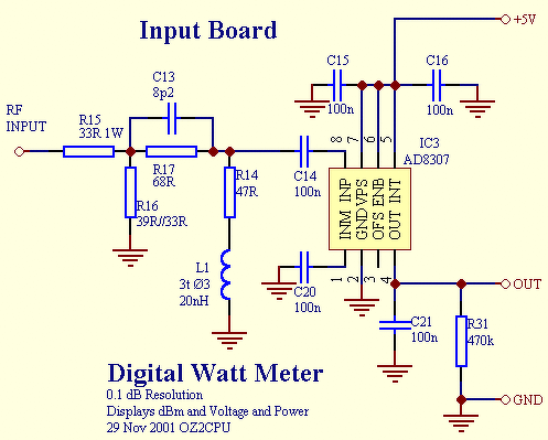

(#) sany hozzászólása Feb 7, 2019 /
Megtörténtek az első lépesek a Wattméter AD8307 -es építésében. Valahogy így gondoltam a mérő modult. Persze le lesz árnyékolva teljesen.

(#) sdrlab válasza sany hozzászólására (») Feb 8, 2019 /
Kíváncsiságból utánaszámoltam ennek a "furmányos" bemeneti résznek, mert ránézésre sem tűnt úgy, hogy az 50R-hez sok köze lenne. És valóban, majdnem 59R jött ki. Megkérdezném az elkövetőjét, vajon mi indíthatta erre, de sejtem a választ...
Én lecserélném r16=22R, R14,17=39R. Ezekkel elég pontosan 50R-lesz az impedancia.

Milyen frekvencia tartományra számoltál?
(#) sdrlab válasza kendre256 hozzászólására (») Feb 8, 2019 /
300MHz alatt C13 mintha ott se lenne. Viszont L1 már 10MHz felett kifejti "jótékony" hatását. Így ez utóbbi kifejezetten káros hatású.

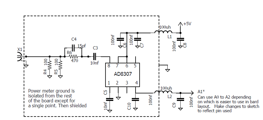

(#) sany válasza sdrlab hozzászólására (») Feb 8, 2019 /
Ez a panel egyfajta szárnypróbálgatás.
Lehet nem ez előtét áramkört kellett volna választanom. De csak azért ezt választottam, mert a szoftver is, szerintem, ehhez van írva.
De vannak itt még esetleg előtétek:
1
2
3
Ezek közül mindegyik jobbnak tűnik lezárás szempontjából, mint azon a rajzon!
(#) Ktulu hozzászólása Feb 8, 2019 / 1
Bele kell számolni az IC 1.1K Ohmos bemeneti ellenállását is.

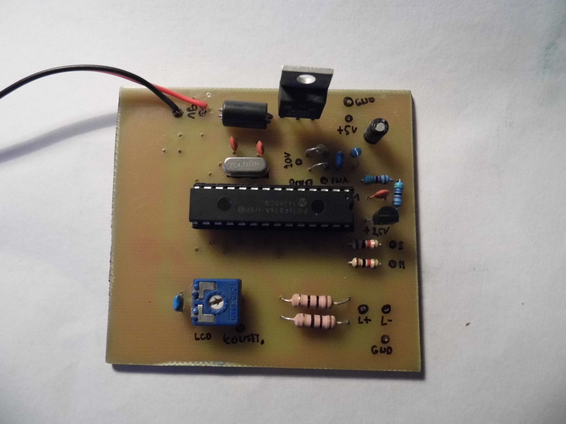

Ha nem tudom kivitelezni, akkor marad a kész modul rendelése.
Kész lett a főpanel. A PIC beprogramozva. Sajnos LCD nincs még hozzá, így nem tudom tesztelni.

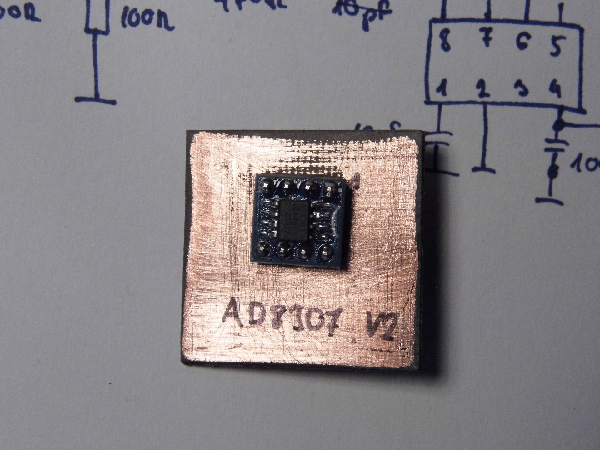

(#) sany hozzászólása Feb 9, 2019 /
Elkészült a második verzió a AD8307-es panelből. Remélem használható lesz, ha elkészül teljesen.
