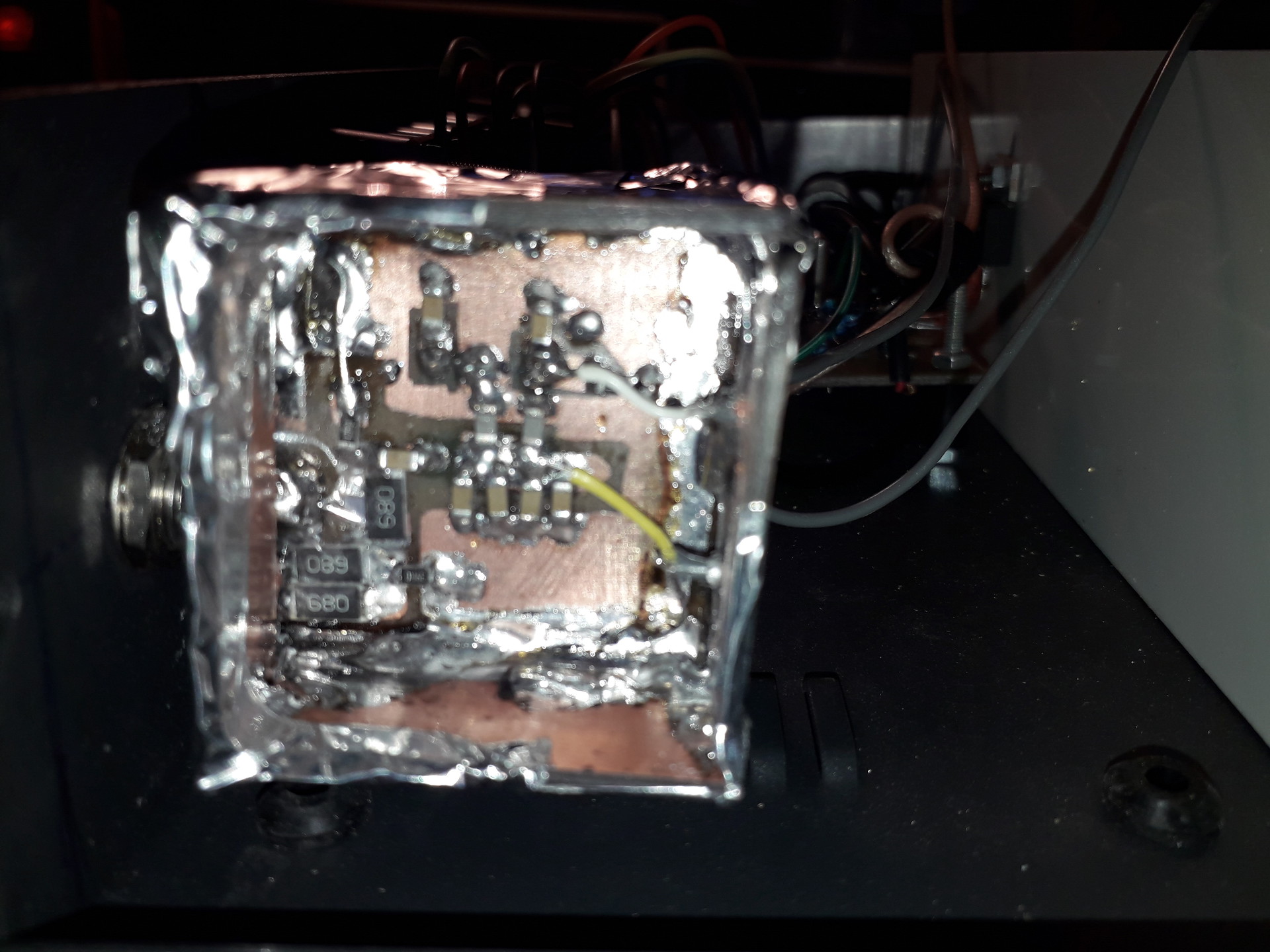

Készülget az új előtét.
![]() Sajnos 33 Ohm-os 1% 1W-os SMD ellenállást nem kaptam, így kénytelen voltam 2 db 68 Ohm -os 1% 1W ellenállással helyettesíteni. Igaz így egy kicsit több a bemeneti ellenállás értéke. Mérve 33,6 Ohm-ot mutat a DMM. A hozzászólás módosítva: Feb 15, 2019
Azt az induktivitást én kidobnám a helyedben, vagyis rövidzárral helyettesíteném! Több kárt okoz, mint hasznot! Egészen pontosan csak kárt okoz...
Akkor kiveszem.
![]() Kicsit nyomottnak néz ki különben itt a képen. De nem tudok fényképezni, főleg makrót. A forrasztások is csillogóbbak valójában. A hozzászólás módosítva: Feb 15, 2019
További képek.
Árnyékolás megtörtént. Neszed neked Kossuth rádió! Ide most már nem jut a radioaktív sugárzás sem. A hozzászólás módosítva: Feb 15, 2019
