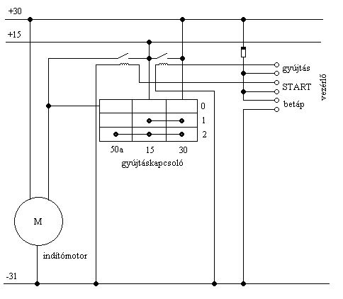

Kérdésem a következő lenne:rádió távirányítású startolást szeretnék az autómba építeni(skoda 105) 20Euro a kétcsatornás adó vevő 433,92 frekvencian működik kb 40m a hatótávolság.A problémám ,hogy nemtudom hogyan kell bekötni a gyújtásra.Első lenne hogy ráadom a gyújtást 2.csatorna pedig a startolás.Ha tudnátok segíteni kapcsolási rajzzal vagy tanácsokkal az nagyon jó lenne.(Valamint 12V dc nemstabilizált 4W táp kell a vevő résznek)ezt sajnos nem értem rálehetne kötni az aksira?mert ugye az 45amper és 12volt az már sok watt.
THX Peti
Csak annyi az egész, hogy két szép relét szerzel, az egyiket a gyújtáskapcsolóra párhuzamosítod, a másikat meg az indítómotoréra. A vevőt meg ráteheted akksira (egy biztosítékot közbeiktatva).

Nagyjából így nézne ki a dolog…
Csak mert segítséget kértél, és kapsz ![]() De ne is haragudj, azt, hogy az autó elinduljon anélkül, hogy valaki ne ülne benne, az egy kicsit meredek!! Ezt ki kéne még egészíteni olyan dolgokkal, hogy az önindító reléje NE húzhasson be, ha a kézifék oldva van, és az autó sebességben van! Nem rossz az alapötlet, de én is csak azt tudom mondani, hogy ez nagyon vad dolog - esetleges anyagi károkért nem vagyok felelős, se életekért. Szerintem felejtsd el…

Persze, ott a skicc, amit csináltam, elég egyszerű kivitelezni, csak ahogy az alap kérdést feltették, abból következtetve nem árt felhívni a figyelmét a biztonsági dolgokra! Seperc alatt milliós károkat lehetne vele okozni, vagy súlyos baleseteket, ezért minden eshetőséget figyelembe kell venni! Ebben a mai világban bármi megtörténhet…

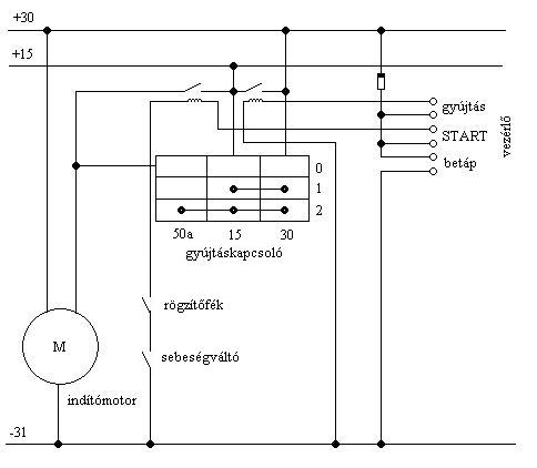

Igazad van, épp ezért érdemes lenne a skiccet bonyolítani az érzékelők hozzáadásával!
Kézifék visszajelző nincs,a kézifék fog. valamilyen szenzorral kéne megoldani és beiktatni a rajzba , a rajz nagyon tetszik,nem vagyok nagy elektronikai zseni gondolom már az elején kiderült
a sebességfokozat kijelzés az jó lenne csak azt már véleményem szerint nem egyszerű megcsinálni,sem az elektronikai részt sem a barkács részt.
A kézifék alá be kell szerelned egy mikrokapcsolót, amit záróra kötsz (ha nincs benyomva, akkor folyik rajta áram), de ne úgy, hogy ha nincs teljesen lent a kar, akkor is zárva legyen - mondjuk valami ilyesmit. És mindent bombabiztosra kell rögzíteni! A váltónál meg a váltózsák alá minden sebességfokozat irányába egy-egy ilyen kapcsolót betenni, ami az egyes fokozatokat jeleznék vissza, és ha egyik sincs benyomva (üres), akkor biztosítaná a kézifék kapcsolójával sorbakötött másik "zárat".
köszi mindent , nagyjából értem a rajzot hétvégén talán neki is fogok, a mikrokapcsoló bekötését nem nagyon értem hogy hogyan kéne a kézifékhez
