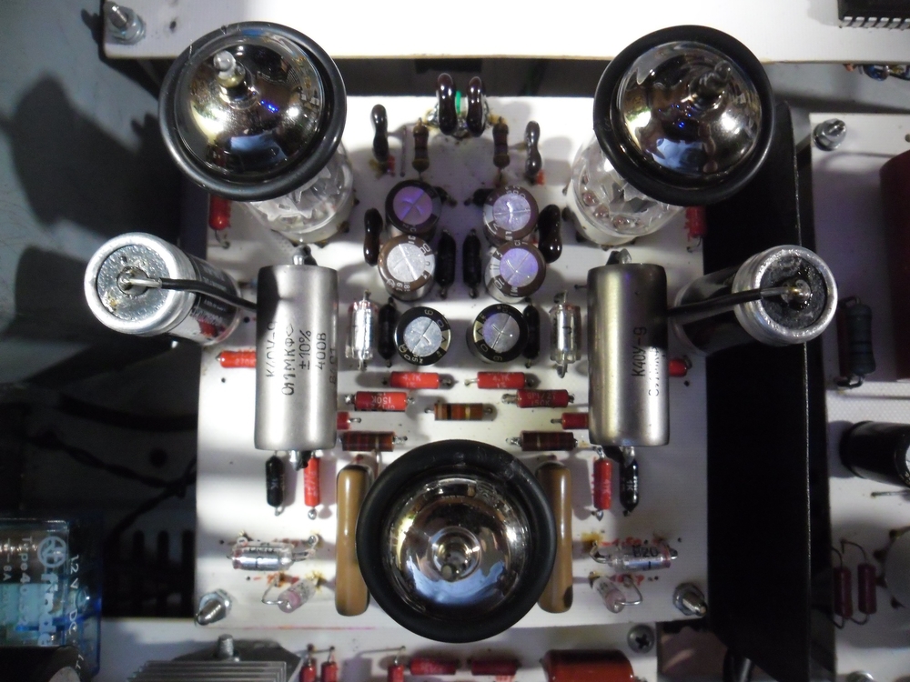

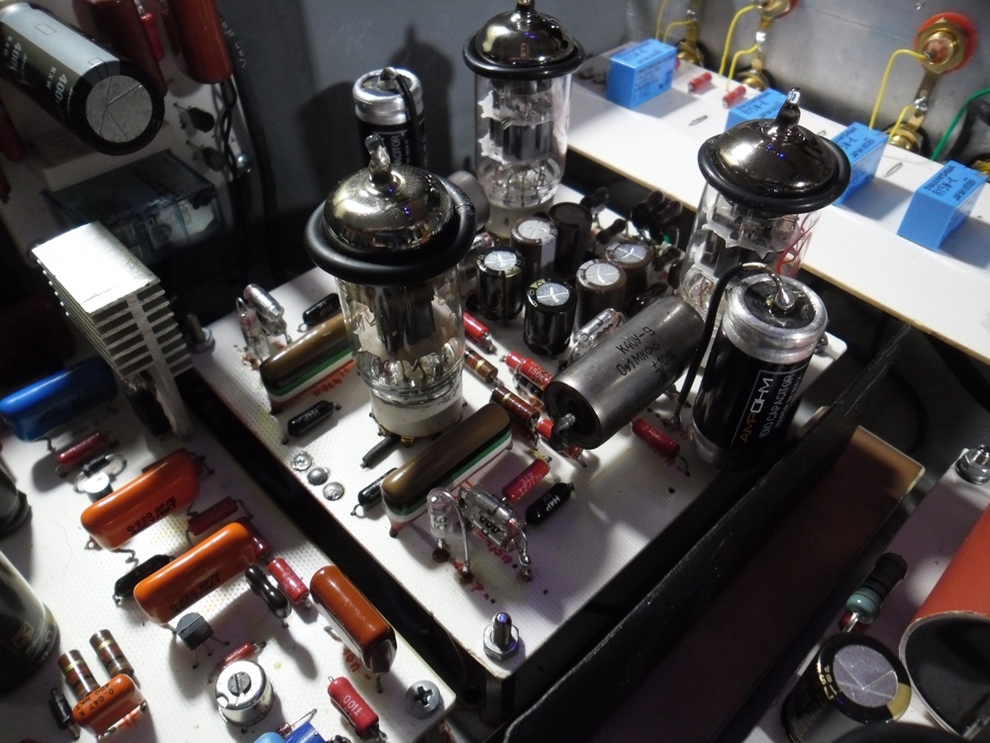

(#) sandor1632 hozzászólása Jan 8, 2020 / 4
Átesett ma egy kis upgrade-n a RIAA korrektor.

(#) Moszkvai válasza sandor1632 hozzászólására (») Jan 11, 2020 /
Mi az amit változtattál rajta?
(#) CHZ válasza Moszkvai hozzászólására (») Jan 11, 2020 /
Fentebb vazoltam, pontos ertekeket most nem tudok mutatni, nem vagyok otthon..
(#) Moszkvai válasza CHZ hozzászólására (») Jan 11, 2020 /
"sandor1632"-nek írtam. De az is érdekel majd ha otthon leszel.
(#) sandor1632 válasza Moszkvai hozzászólására (») Jan 11, 2020 /
Néhány kondit és ellenállást kicseréltem más típusúra.
A korrekciós hálózat kondijait össze válogattam több darabból, nagyon pontos értékre.
Mivel a csöves topikban már vérre menő harc és sértettség dúl az egyes ellenállások, kondik minőségén (holott itt gyakorlatilag ízlésekről van szó) ezért konkrét típusokat nem írok hogy mit mire cseréltem.
Még a JJ ECC83S csöveket akarom Tungsram-ra cserélni, ez ma este felé meg fog történni.
A lényeg, hogy neked tetszik.

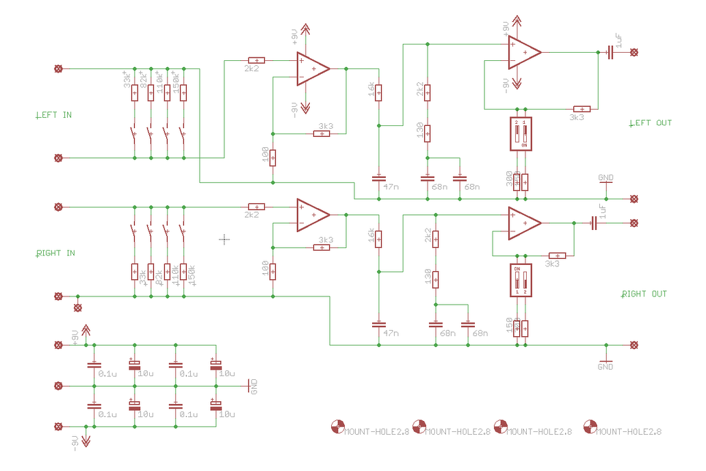

(#) tomash hozzászólása Jan 14, 2020 /
(#) zenebolond válasza tomash hozzászólására (») Jan 15, 2020 /
Ezt te meg is építetted? Nekem pont jó lenne a betáp fesz miatt.
(#) tomash válasza zenebolond hozzászólására (») Jan 15, 2020 / 1
Igen és szépen szól.
Panelterved van hozzá, valami értelmezhetőbb mint ez a pdf?
A hozzászólás módosítva: Jan 15, 2020
Mi nem érthető?Én lézer nyomtatós eleven csináltam,2 oldalas nyákra,másik fele telibe maradt.

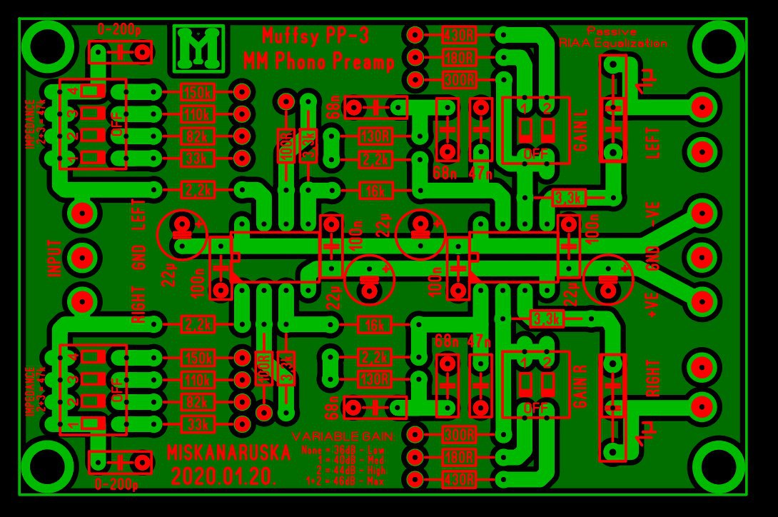

(#) zenebolond válasza tomash hozzászólására (») Jan 20, 2020 /
Elkészült a panelterv. Csak azt nem tudom hogy, tudom programon belül a teliföldre csatolni az oda kötődő alkatrészeket. tudom filctoll, de valami programon belüli dologra gondoltam.
