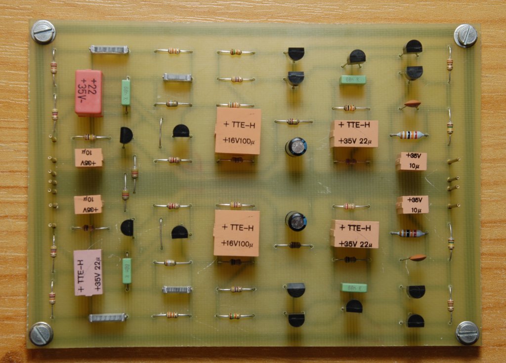

(#) Moszkvai válasza scooby_ hozzászólására (») Nov 10, 2009 /
Lassan haladok de biztosan!
Ilyen lett a nyákod.A másik meg az LT1028 Hiraga mod.
(#) Moszkvai hozzászólása Nov 10, 2009 /
Kicsit elszúrtam ez a Tied! Köszönet Pioneer-nak!
(#) scooby_ válasza Moszkvai hozzászólására (») Nov 10, 2009 /
Hű!
Ez nagyon szép! Megáll az ész! :eek2:
A hiraga Mód nagyon szép lett! Gratulálok! Gyönyörű nyákok!

(#) kocos válasza Moszkvai hozzászólására (») Nov 10, 2009 /
mint a gári ! A beültetési oldal felőli feliratozást mivel csináltad ?

(#) Moszkvai válasza kocos hozzászólására (») Nov 11, 2009 /
Ugyanúgy mint ha nyákot vasalnál.Lézernyomtatóval rányomtatom tükrözve Sprint Layout-ból egy műnyomó papírra a feliratot.Utána rávasalom a nyákra vasalóval.
A papírt leáztatom és egy kis matt lakkal megszórom.
A lakk nem is lenne muszáj mert a felirat olyan erősen rajta van, hogy fogkefével dörzsölve sem jön le. Inkább csak esztétikai okokból, hogy a rajta maradt papírdarabokat amik már nem jönnek le eltüntessem.
