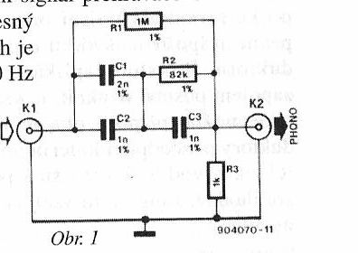

(#) Z_zoli hozzászólása Feb 22, 2009 /
Hello
Nekem az lenne a kérdésem, hogy hogyan csináljak a rendes jelből egy RIAA korrector előtti jellet. Tehát olyan jelet ami egyenesen lejön a lemezlejátszóról?
A válaszokat előre köszönöm.
üdv. Zoltán
(#) bgsf válasza Z_zoli hozzászólására (») Feb 23, 2009 /
ha megmondod mire kell, akkor meg tudom mondani hogy hogyan lehet!
a riaa korrektor előtti jel az erőteljes méllyvágás és magas kiemelés! netán a lemezjátszó bemenetre akarod kötni a cd lejátszót? van ilyen kapcsolás csak elő kell ássam. ha erre gondolsz akkor megkeresem.....

(#) Lacika válasza Z_zoli hozzászólására (») Feb 23, 2009 /
Ezt CD-hez találták ki, 1/100 leosztást csinál.
(#) bgsf válasza Lacika hozzászólására (») Feb 23, 2009 /
lefuttattam egy diagnosztikát. nekem is ez a rajz van meg. a hobbíelektronikában jelent meg. jónak tűnik, csak be kell tartani a pontos értékeket mert különben felemásan szól majd a két csatorna.

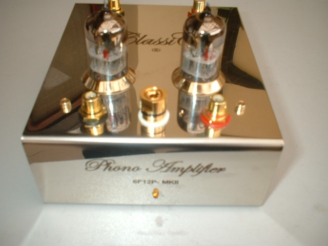

(#) CHZ válasza bgsf hozzászólására (») Feb 23, 2009 /
Készülget a másik csöves RIAA , csak a fa oldalait kell megcsinálni . Táp külön dobozban , 410V DC -ből FET stab. 330V amit kap az erősítő , anód lágy indítással , DC fűtéssel .
(#) bgsf válasza CHZ hozzászólására (») Feb 24, 2009 /
ezt te építetted? mert ha igen akkor szép munka!
a csöveket én nem lógatnám ki, mert ugyan látványos, de törékeny!
kipróbáltad már? hogy szól?
én inkább a tranyós/ic-s változatnál maradok, mert olcsóbb a táp (általában bontott cuccokkal dolgozok). a csövesnek külön trafó kell, amit magam szeretek tekercselni..... bár inkább a trafótekercselést mellőzöm. időigényes meg macerás.....
(#) CHZ válasza bgsf hozzászólására (») Feb 24, 2009 /
Ez házilag készült , még a trafó is a tápban .
Én is használok bontott anyagot , pl. a hál trafó videóban volt , szekundere lett áttekerve.
Már a másik csöves korrektoromnál is említetted , hogy nem raknád ki a csöveket , nem okoz ez gondot , nem tört még el ..
Ezt még csak méregettem , de az elődjét amit kölcsönöztem és nem kaptam vissza (mert annyira megtetszett a tesztelőjének ), azt sokáig hallgattam , nekem nagyon bejött a hangja , ezért is csinálom meg ismét.
És itt van a tápja is belülről ..
