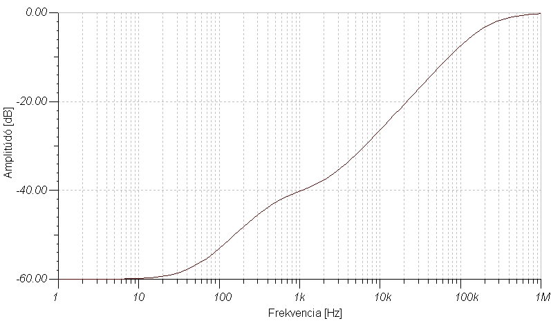

Nekem az lenne a kérdésem, hogy hogyan csináljak a rendes jelből egy RIAA korrector előtti jellet. Tehát olyan jelet ami egyenesen lejön a lemezlejátszóról? A válaszokat előre köszönöm. üdv. Zoltán
ha megmondod mire kell, akkor meg tudom mondani hogy hogyan lehet!
![]() a riaa korrektor előtti jel az erőteljes méllyvágás és magas kiemelés! netán a lemezjátszó bemenetre akarod kötni a cd lejátszót? van ilyen kapcsolás csak elő kell ássam. ha erre gondolsz akkor megkeresem.....

Ezt CD-hez találták ki, 1/100 leosztást csinál.

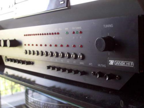

Ha hallottál már DANKS 3F nevezetű rádióerősítőt a, akkor tudod , abban is ilyen volt .. |
