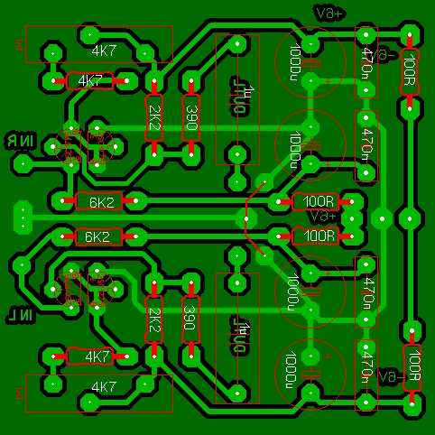

Ez az áramör mikrovoltokkal dolgozik, és nagyon nagyot erősít, ezért kerültem a relé induktív tekercsét, mint lehetséges zajforrást. Maradt egy aranyozott érintkezős váltókapcsoló...
Ha nem csak néhány cm-re lenne a lemezjátszó karkimenetétől az erősítő inkább simán kihúznám az RCA csatlakozóból, de így egy kicsit macerás.
Pont fordított a megoldást választottam mint CHZ mester: nálam a bemeneten van a fixre forrasztott rövid (pár centis) vezeték a dugókkal és a kimenetere került az RCA aljzat.

Ha nem lenne nagy kérés a nyáktervet el tudod majd nekem küldeni?Nagyon jól meg van tervezve és legalább ki van próbálva, hogy működik.
(#) lpcollector válasza Moszkvai hozzászólására (») Márc 14, 2010 /
Arra ügyeljetek, hogy ez a NYÁK csak a BC556-hoz jó, az eredeti 2SC1775A(E) más lábkiosztású.
Igaz, CHZ mesternek egy újabb NYÁK megtervezése és legyártása mindössze néhány perces munka
(#) CHZ válasza Moszkvai hozzászólására (») Márc 14, 2010 /
Köszi .
Szívesen elküldöm , akár a tranyóid bekötéséhez is módosítva .
(Az átkötés telefóli esetén nem kell )

Nem csak a rétegelrendezésben van különbség, a 2SC1775A középen "hordja" a collectorát.

Sajnos nekem már nem aktuális a Hiraga, mert nincs pénzem másik MC-t venni, de azért szimuláltam az áramkört:
Próbáim szerint, +- 12V-nál nagyrenddel csökken a torzítása, a zaj emelkedése nélkül. Nem is értem, miért +- 6V-ról megy?
Viszont szimuláltam a földelt bázisú DC csatolt előfokot (Hiraga szerű kapcsolás), szimmetrikus differenciál bemenetű műveleti erősítős, passzív RIAA-val is.
Így komplett MC RIAA korrektor torzítását 110dB (0,001%) alatt lehet tartani.

(#) lpcollector válasza elektrorudi hozzászólására (») Márc 14, 2010 /
Az eredeti áramkör táplálását Jean Hiraga úr akkumulátárosra találta ki. A '80-as évek elején gondolom egyszerübb volt ezt 6V-os kivitelben elkészíteni...

Hanem felvetettem, hogy számításaim szerint, a tápfeszültség megduplázásával, jelentősen lehet a torzítást csökkenteni.
Valamint, hogy ennek tükrében, vajon miért ragaszkodik ma is mindenki a 6V-hoz?
De ez is akadémikus kérdés, hiszen mindenki ahhoz ragaszkodik, amihez akar.
(#) CHZ válasza elektrorudi hozzászólására (») Márc 14, 2010 /
Az erősítése is lényegesen nagyobb lesz +/- 12V-ról és ez nem hiszem , hogy előnyös MM RIAA -hoz illesztve .
Felesleges nagyobb erősítést valahol csökkenteni kellene .
(#) lpcollector válasza CHZ hozzászólására (») Márc 14, 2010 /
Mint ahogyan nekem még +/-6V-ról is sok volt, mögötte a Hiraga RIAA-val, a csöves végeket rendre túlvezérelte...
(#) CHZ válasza lpcollector hozzászólására (») Márc 14, 2010 /
Igen erre gondoltam , +/- 12V-ról közel dupláját erősítené , ami nem igazán előnyös .
